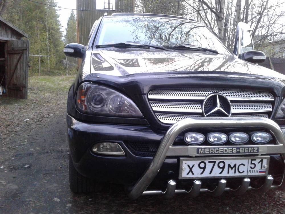

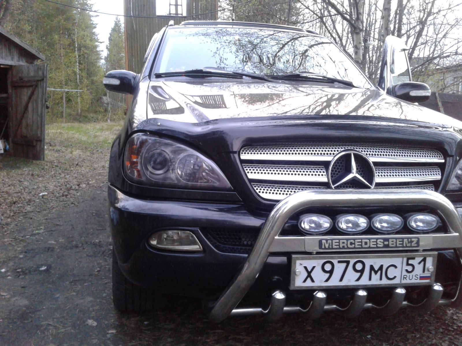

Надеюсь автор темы не обидится, если спрошу здесь. У меня фары рестайл, в ближнем (линза) установлен китайский ксенон Н7, мощность ламп 35 Вт. Можно-ли вместо 35 Вт установить ксеноновые лампы 55 Вт? Линза, стекло фары, проводка выдержат? В штатном варианте на рестайле в ближнем (линзы) 35 или 55 Ватт лампы?
@Groznyi Не бывает штатных 55. Если 35 уже не светит - отражателю привет. 55 больше греется и быстрее убивает отражатель.
@EAGLE Артём, я понял. Мои 35 светят, вернее светили, пока не забронировал стёкла фар дымчатой5925e33c53459_.thumb.jpg.7c05bc2254750ba8f9345b21cb37ce42.jpg5925e35c14736_.thumb.jpg.89e524295b4d58bf994fffbb65aac6b7.jpg плёнкой. Придётся наверно тогда плёнку сдирать, бронировать прозрачной. Вот фото как было и как стало.
