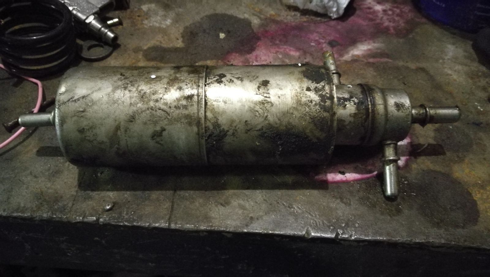

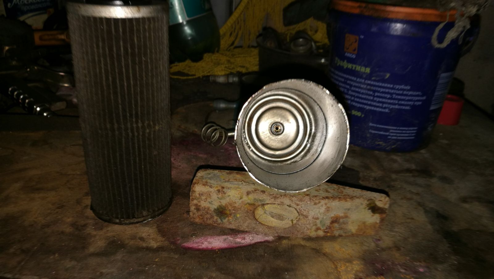

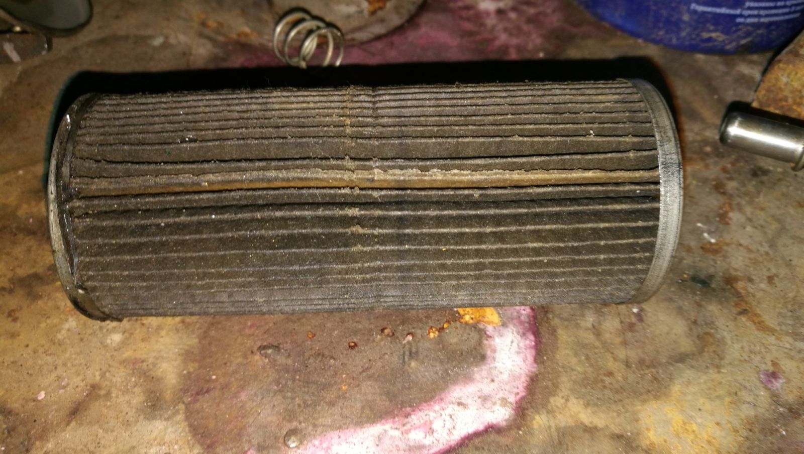

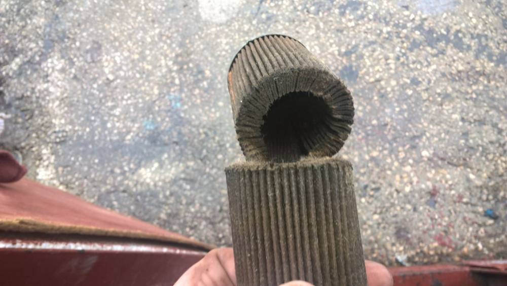

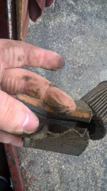

Топливный фильтр в распиле, прошел что то около 70т.км.
Весь черный и маслянистый, хотя о топливе знаю усЁ и с ним связан.
Вывод: менять на 40-50т.км. без раздумий( при условии заправок на нормальном топливе........:D)
такая же фигня с моим фильтром, правда пробег 100т+ и срок 6+л ет, менял первый раз за всё время владения, так что точный пробег и срок не скажу, с наружи фильтр выглябел нормально, а вот внутри маслянистый налёт, руки как в банку с солидолом опустил...........
