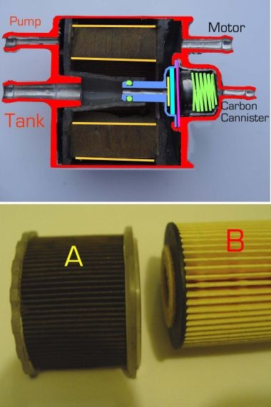

Собственно сами вопросы: 1. На фильтре есть тонкий штуцер. Кто  знает для чего он? 2. У кого под рукой есть наш фильтр, подуйте пожалуйста в подачу (она у нас со стороны регулятора) и попробуйте идёт ли с этой тонкой трубочки воздух.

@Shved в фильтре стоит регулятор давления - по этому и ценник конский. на Ашке появилась подобная проблема - пока машина не прогреется до 60 на бензине дергается, а на газу все четко. давление в норме, форсы не трогал, пробовал делать замер давления во время дергания - не скачет... правда там стоит АКС - автоматическое сцепление и такие подергивания свойственны работе этой системы, но на пропане все четко мать его... ошибок нет ни каких.
но вернемся к нашим баранам - там стоит фильтр такой же конструкции и ценник конский,  что самое хреновое в заменителях типа феби стоит хреновый регулятор и проблемы потом... смотрел конструкцию фильтра в разрезе - возможен колхозинг))))
нужно пробить донышко фильтрующего элемента, т.е. исключить фильтрацию, а перед ним поставить фильтр от вазика с подходящим сечением штуцеров))))

@kovax почему конский ценник я знаю. И переделку хотел сделать разрезать корпус, удалить картридж, заварить всё обратно. А фильтр врезать в магистраль идущую к двигателю. Просто я предпочитаю делать колхозинг после того, как полностью разберусь с принципом работы агрегата. Сейчас у меня есть тёмное пятно в этом процессе в виде тоненького штуцера который по схеме уходит в бак... При этом если я дую в подачу, то из него то же идёт воздух. Какую функцию он выполняет? Может его вообще лучше заглушить? Короче, этот вопрос меня сильно интересует...
@Nikolay92Rus  мои предположения связаны опять же с конструкцией нашего фильтра. До вчерашнего дня я был уверен, что всё работает по классической схеме: насос - фильтр - регулятор. Но оказалось, что в нашем случае всё наоборот: насос - регулятор - фильтр. Учитывая, что при работе ГБО бенз идёт через регулятор в обратку, получается что в фильтре нет постоянного протока. А так как фильтрация у нас осуществляется изнутри фильтра, соответственно и площадь приёма грязи меньше. Проанализировав это я пришёл к выводу, что из за не постоянного протока бенза через фильтрующий элемент грязь начинает коксоваться и фильтр быстрее выходит из строя. Если бы регулятор был после фильтра, как в классической схеме, то фильтр служил бы дольше.

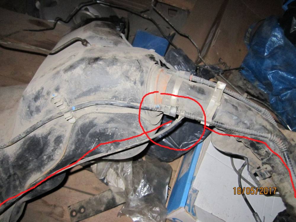

по схеме не понятно что куда идет((( к насосу идет обратка и напорное, трубка 13 должна быть связана с 101 - вентиляция бака
С подачей и обраткой всё ясно. А вот какую роль играет штуцер трубки 13?... При попытке подключить фильтр на стенде из этого тонкого штуцера потёк бенз.... И теперь не ясно, так и должно быть или нет. Ибо пробовал я старый фильтр.
Тонкий трубопровод,от фильтра поднимается к горловине бака,чуть выше(у основания бака и горловины стоит У-образный тройник,т.е. от тонкой к тройнику от тройника один к горловине, второй обратно в бак  (звияюсь за мой англицкий буквой Ф к фильтру)
IMG_8545.thumb.JPG.b46162c562bf555e272df0bf700dc6f9.JPGIMG_8544.thumb.JPG.1747e445cbd02b30796ac07e9bf4303b.JPGIMG_8543.thumb.JPG.df2c3ce94e3b66793f13cedfe45f91a5.JPGIMG_8546.thumb.JPG.5e2d822488f8b223e9ac0dee0a07b4ef.JPG
т.е. он для сброса лишнего бенза(давления) топлива из фильтра в бак
Изменено пользователем Влад
:blink: жесть! Путь понятен, а вот с назначением как то сомнительно... @Влад  а зачем тогда обратка (пытаюсь размышлять)? И не будет ли он понижать давление в системе?! А у тебя случайно фильтра снятого нет? Ну что бы дунуть в него и проверить будет из маленького штуцера воздух идти.

@Shved Михаил, я где-то читал, что этот штуцер (самый тонкий) на фильтре нужен для исключения в фильтре вакуума и избыточного давления - т.е. он тупо соединяет внутренности фильтра с атмосферой, а трубку от этого штуцера завели в бак - чтобы не было утечки паров бензина (или самого бензина) в атмосферу, в случае если фильтр (или регулятор давления бензина) выйдет из строя. В твоём случае из этого штуцера течёт бензин, видимо фильтру кирдык.
@Groznyi это я уже понял...
