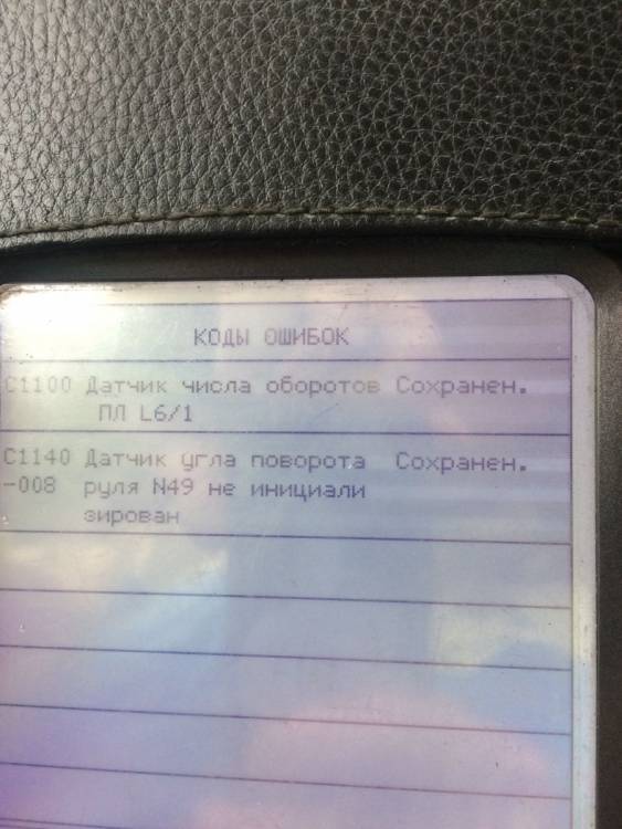

Помогите разобраться с проблемой. При езде на низкой скорости при повороте срабатывает АБС. Проводку от датчиков проверил , датчики звонятся , щетки в моторчике поменял. Ошибка по датчику руля висела из-за скидывание клемы.

Почитал ошибку . Датчик п л низкое сопротивление
положения руля в смысле? Если есть возможность сбрось ее ,поезди и если все повторится посмотри что вылезет. Я сказал  о том что при полностью совпадающих симптомах у меня получилось вот так. Диагност кстати грешил еще на то что руль установлен не по центру(отклонение 5 градусов) но ,в итоге , все таки был датчик абс.
У моего знакомого была похожая проблема как раз из за того что зачем то переставили руль ,видимо в развал не попадали.
Насколько я помню, после скидывания клеммы положено прокрутить руль влево-вправо до упора. Таким образом проводится "обучение" датчика угла поворота. Если датчик неисправен, то выдает ошибку и имеем то, что имеем. Он не дешевый. Удачи)

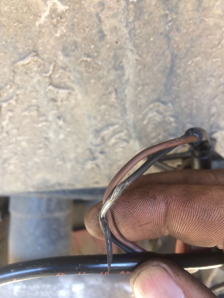

На моей тож так было я так сделал,Снял колесо,ту сторону который сканер показывал,
Скинул ошибку,
И начил щупать, сгибать в разные стороны провод, медленно,И бац!! загорелось ошибка,там порезал и нашёл обрыв.И сканер такой же лаунч мастер у меня:rolleyes:.

Вот. Сними его, осмотри тщательно, почисти. Вполне в месте изгиба внутри может быть переломлен провод ,даже без нарушения внешней изоляции. И ,по возможности ,почисть продуй компрессором гребенку внутри посадочного места.
  В 17.05.2017 в 08:02, stranger028 сказал:
Датчик хрен снять . А изоляцию вскрыл вот на фото. И датчик звонится 1.07 ом
И как раз вместе изгиба на раме
Вот и разобрались. ) Я резал ,перепаивал тщательно и изолировал. помогло . А повреждение было даже меньше. Удачи!

Буду паять. Результат отпишу

Пропаял. Собрал прокатился пока все нормально . Буду катать дальше

Спасибо за помощь ! Пока все работает!
