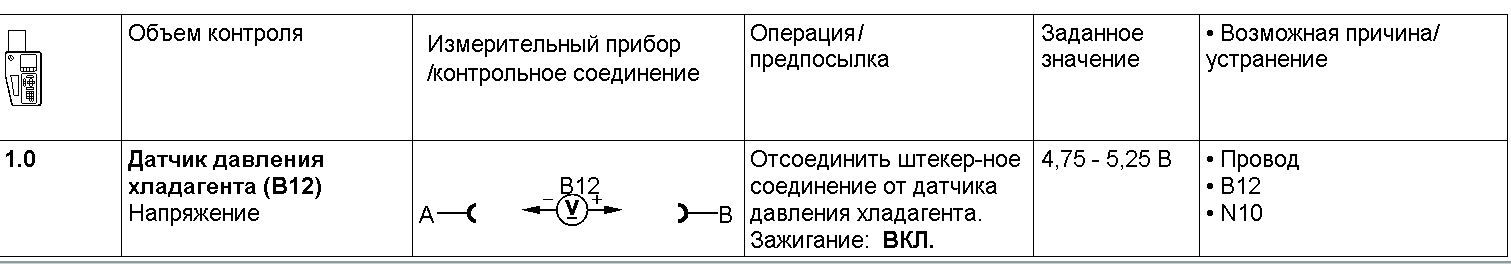

вот вам логика для ручного кондера
да и по поводу тыкать контакты на датчике давления (В12) я не стал бы - он цифровой судя по тесту, а не контактный как на древних системах.

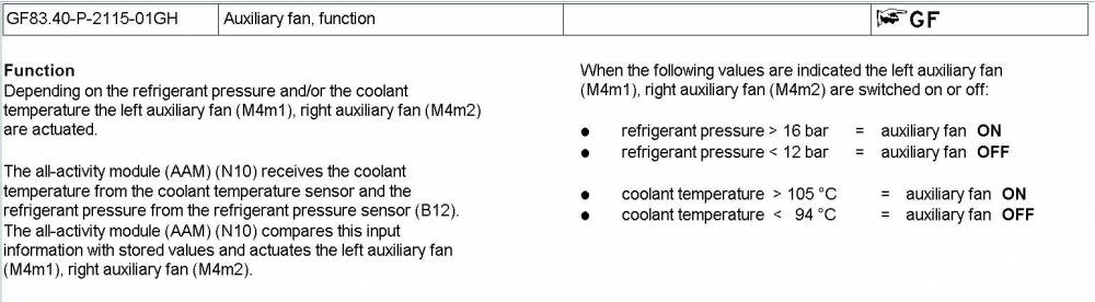

@kovax блин, так может не в ААМе дело то у меня? Температура включения винтов 105 градусов!!!
  В 17.05.2017 в 07:24, СУПЕРГЕН сказал:
еслиб старуха видела твой кондер... но походу концы надо было в ААМе смотреть - датчик давления к нему подключен же... тема не раскрыта еще...
вариант проверки - погреть мотор до 105С предлагать не буду...

  В 17.05.2017 в 07:15, kovax сказал:

датчик температуры - резистор, 105 град можно и виртуально накачать.
фреона скорее всего не хватает, давление ниже 16 бар

вот картинка из симулятора (сорри за артефакт посередине) - чуть не там искал(((
591c02a8b6252_aamb12.thumb.JPG.f06c3da3bf01e8dcc30fd271587f0136.JPG591c02f84efa5_aamb12-.thumb.JPG.9e12d55051e0b6010bb1c32098f1b9a1.JPG
