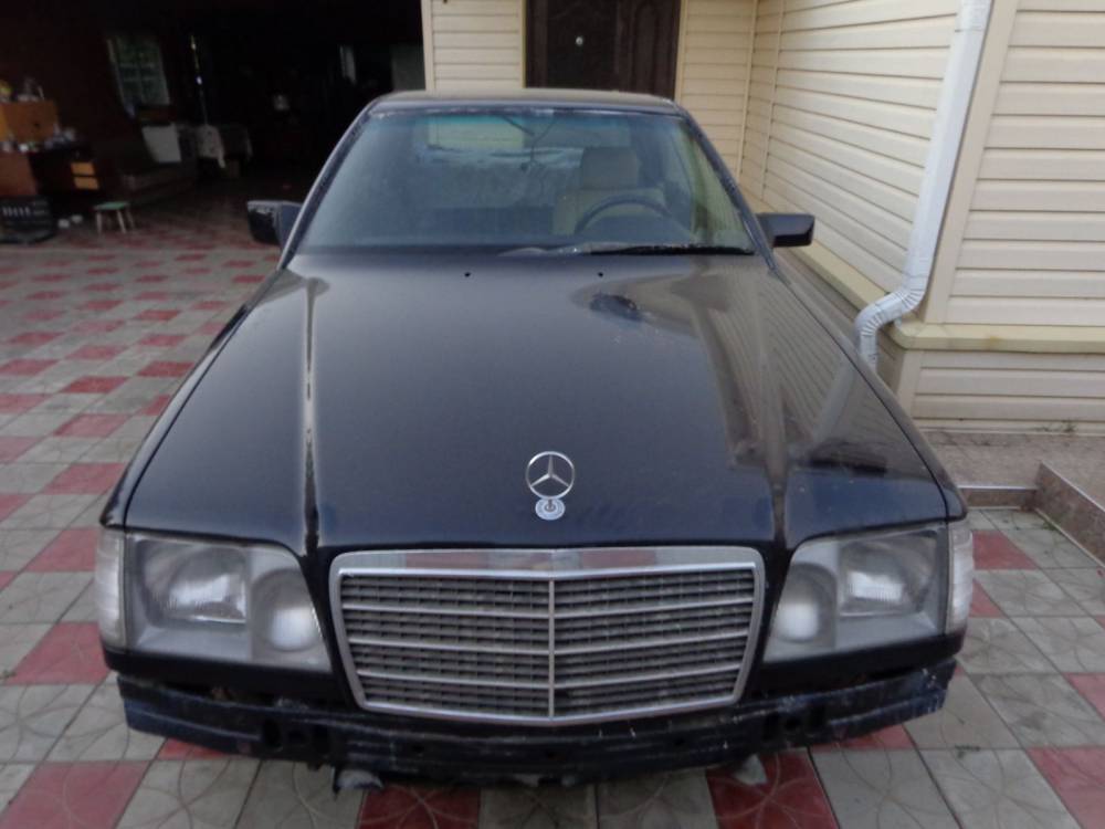

Камрады, поделюсь с Вами событием !
...двс 111 2-ух литровый, конечно в планах туда поставить что-нибудь по интересней .....
Если в двигатель ни кто не лазил то его лучше не трогать ибо проходит еще не одну сотню,(это тебе не нынешний ширпотреб) а радовать будет не меньше чем интересный фольклор который собираешься впихнуть

Отличная покупка! 124й как старые любимые тапочки-обул как родные! Сосотояние на редкость хорошее. Водительскую сидушку возможно можно спасти. Отмыть кожу и подкрасить краской для реновации цвета. На 124х кожа крепкая шла.
Подушки амортизаторов задних вечная проблема. Отдельной запчастью не продаются. Проседают, начинают постукивать и протекает грязь с дороги. Можно подобрать по образцу. И, при установке, на герметик посадить.

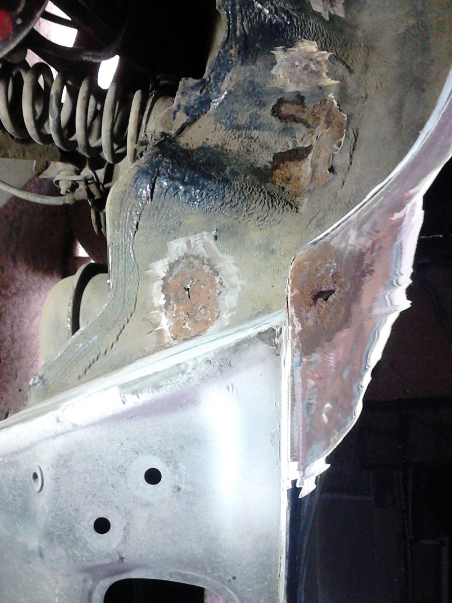

Ржа под передними ковриками беда. От влаги гниёт проводка и глючит потом. Чистить стоки под лобовым. Проверять целостность днища. Особенно под пластиком. Просмотреть углы короба вентилятора под капотом. Бывают дырки от корозии.
Хром на любителя. Самое интересное что это опция, доступная с 89 года. Но ставили все. У супруги был 230я купешка 88 года. Без хрома.Там в листве места под хром нет вообще. Ставил бампер от рестайла. Хром убрал, отверстия заделал.
Движок лучше не трогать. Головняк со всем при переустановке.
Вот АКПП проситься.

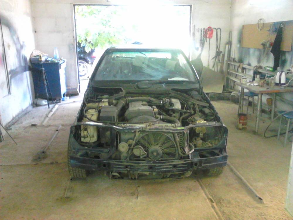

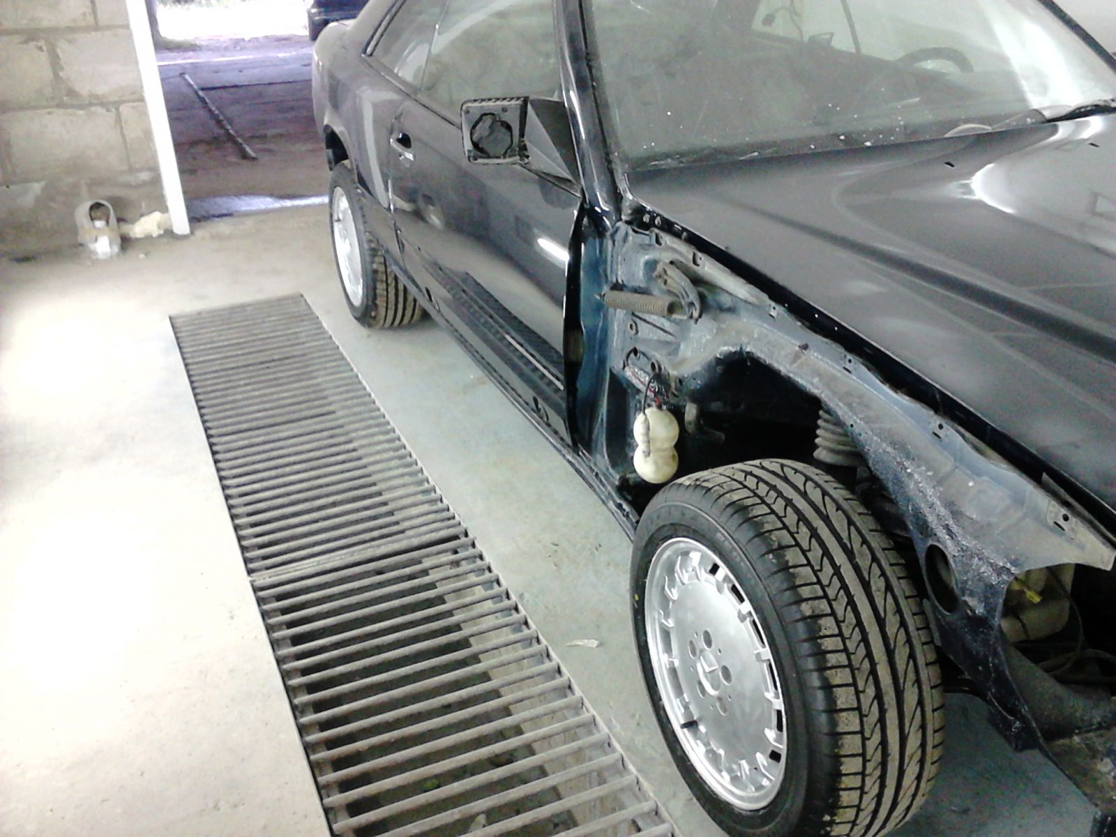

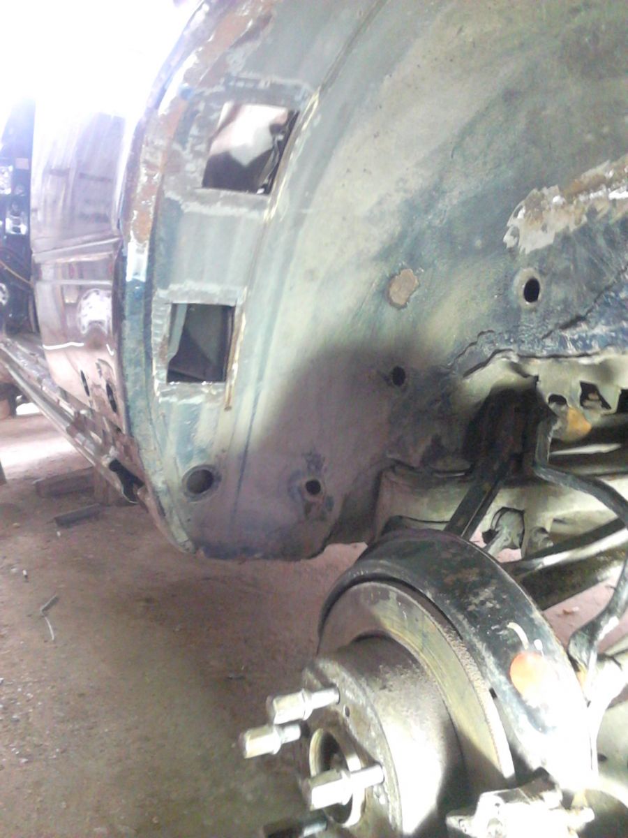

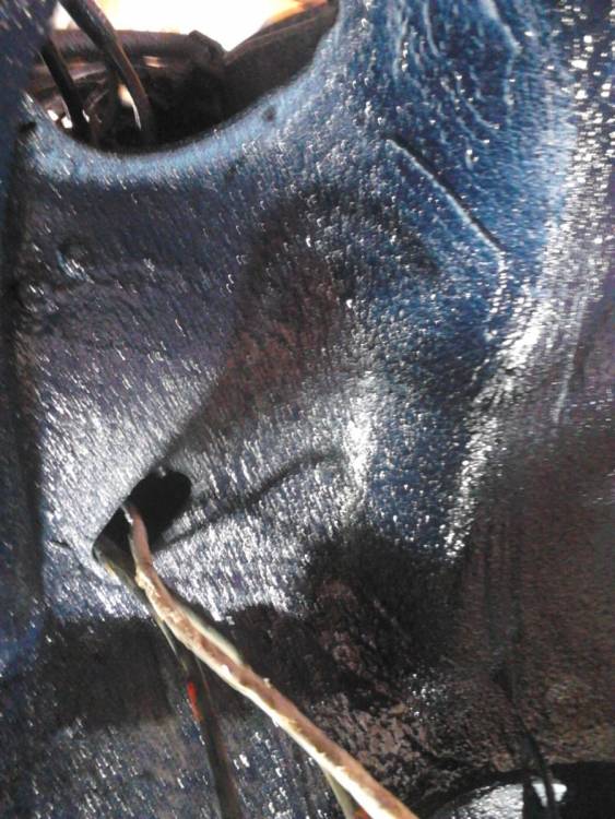

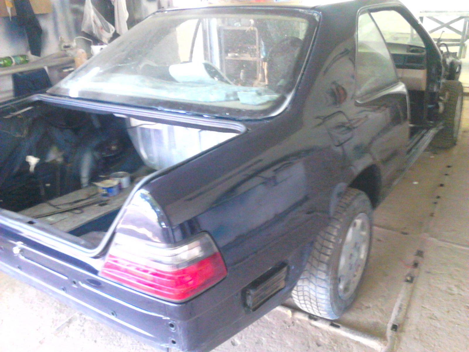

Время идёт, дела тоже не стоят на месте......

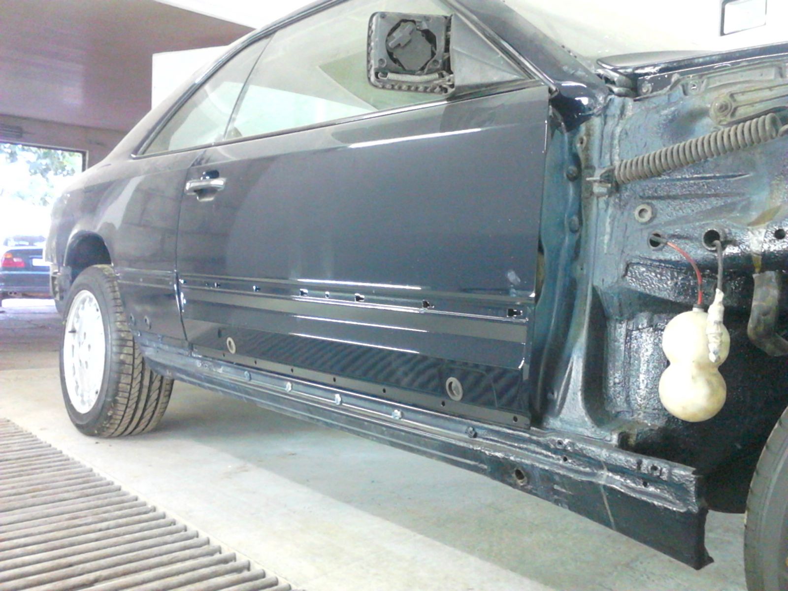

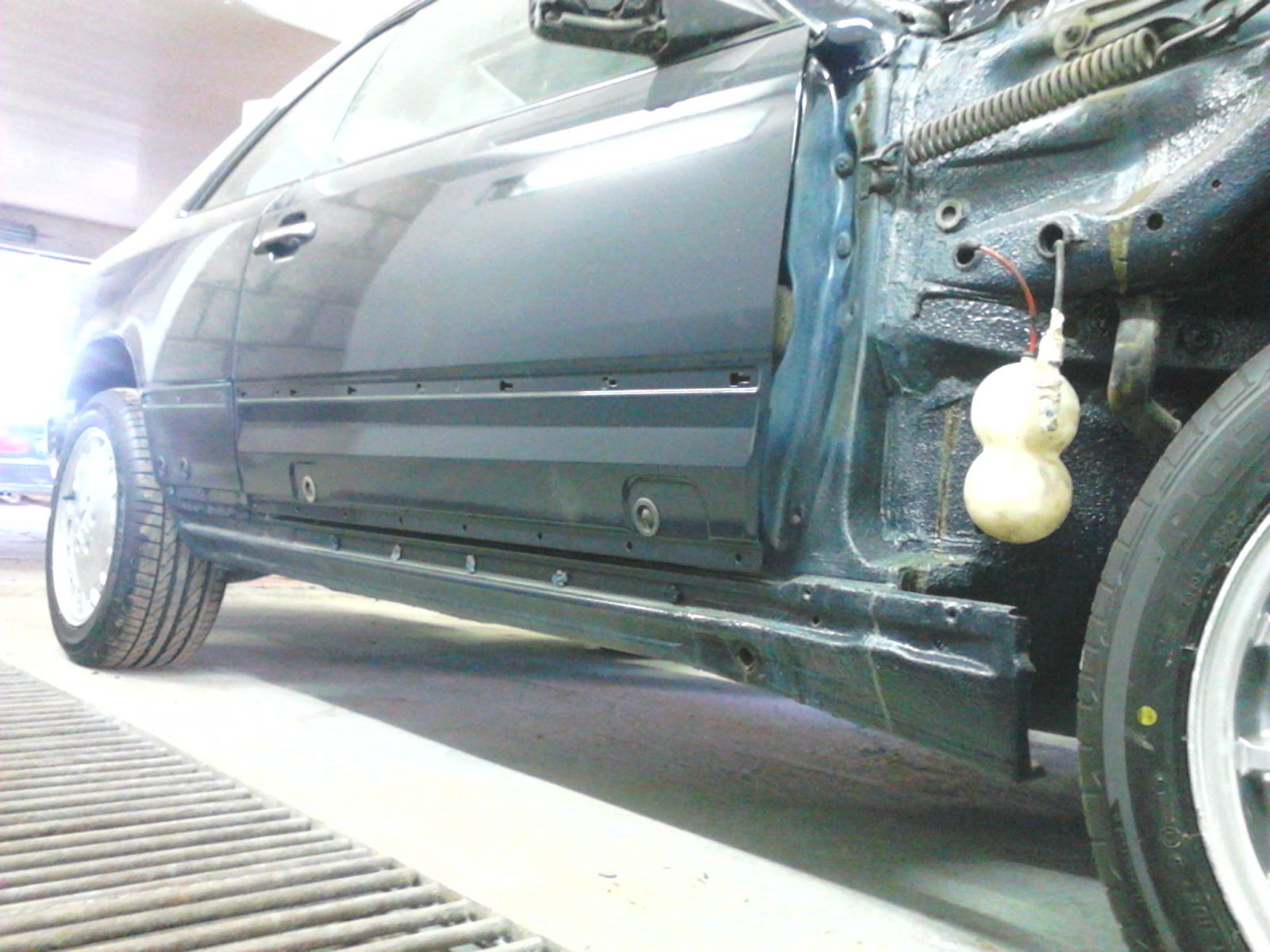

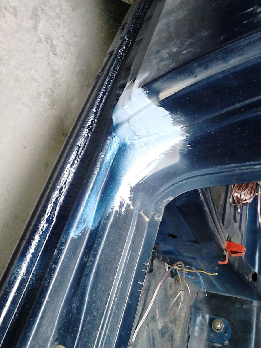

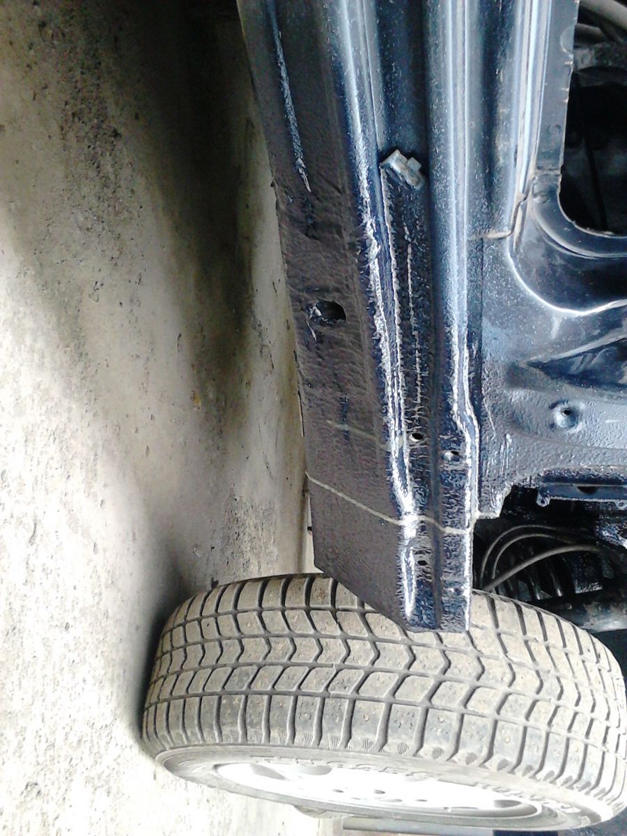

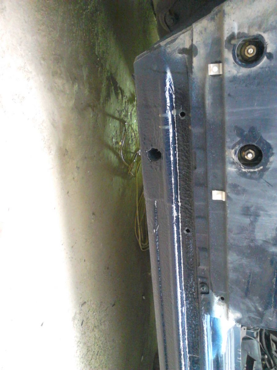

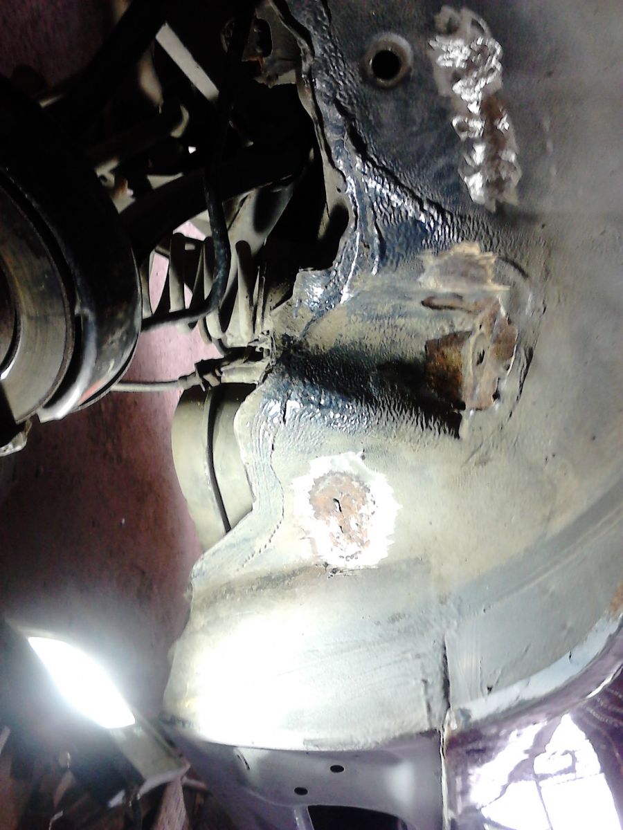

Автомобиль был разобран и устранялись косяки по кузову.....главное карнизы целы, вокруг отверстий для домкрата  в варил новый металл, сами домкратники целы, что позволяет их сохранить и пользоваться штатным домкратом.
Изменено пользователем Merеn

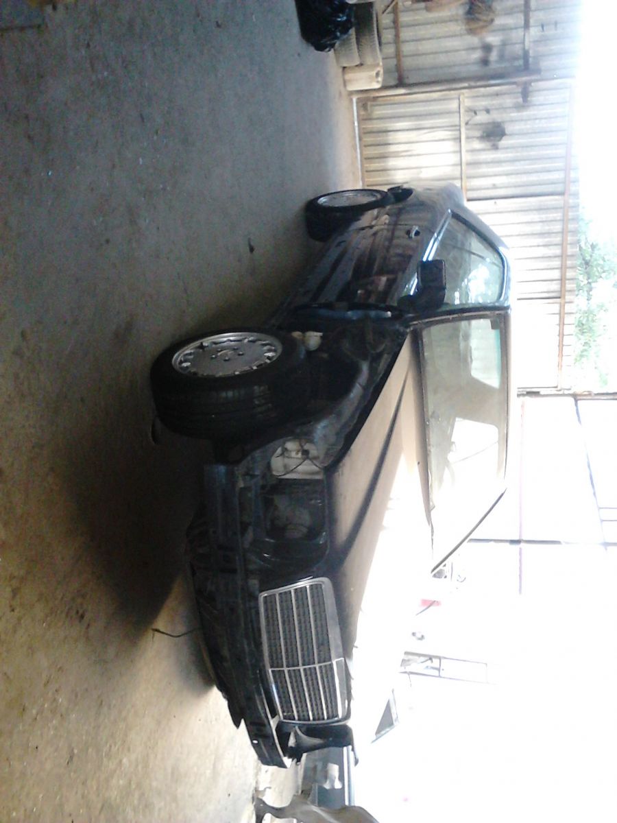

далее......
не пойму почему фото перевёрнуты.....

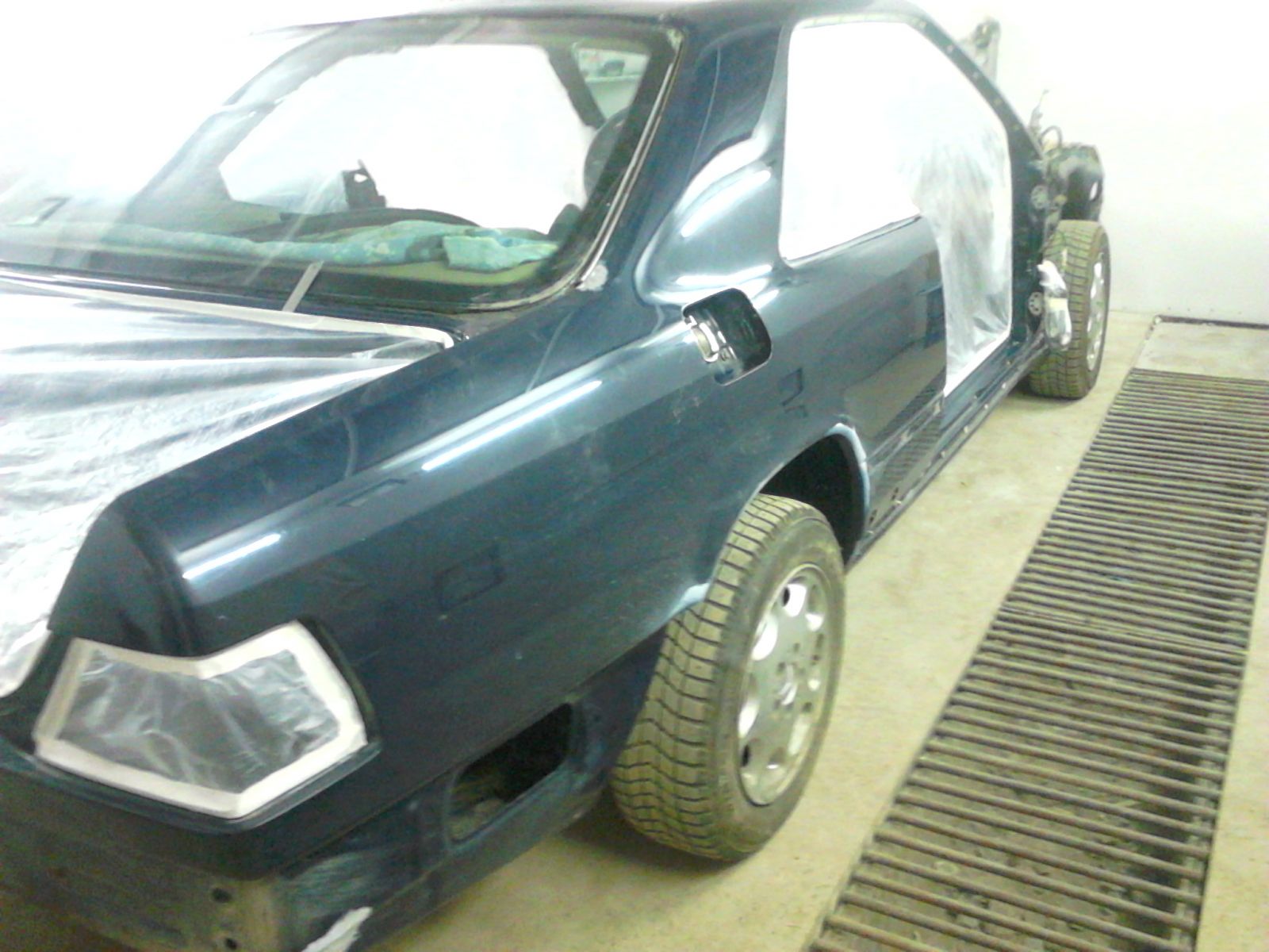

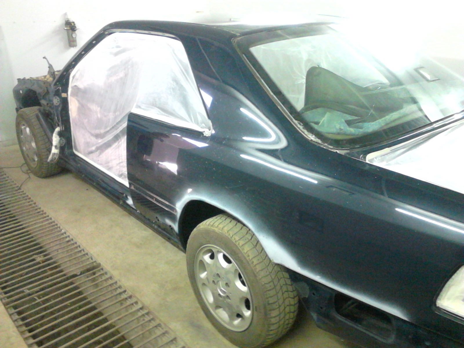

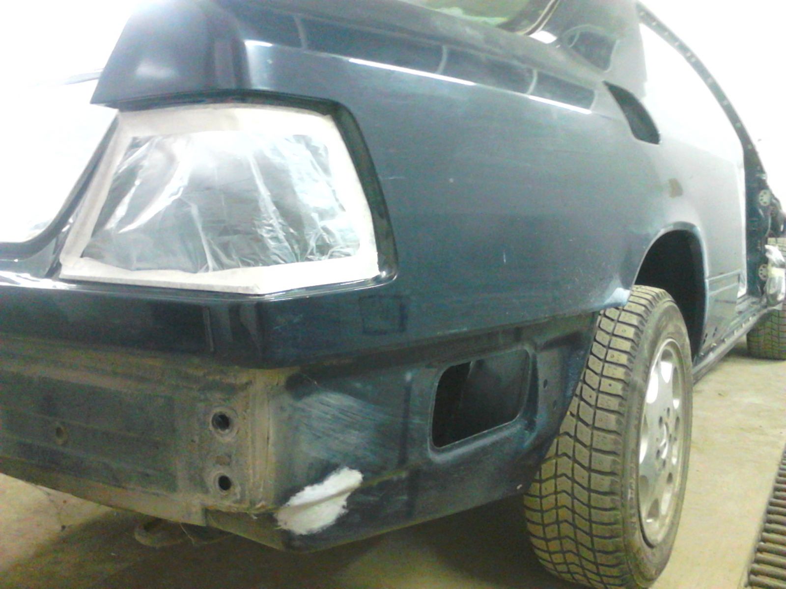

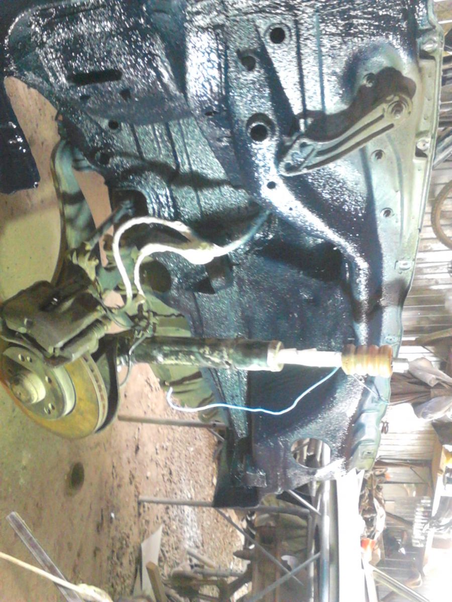

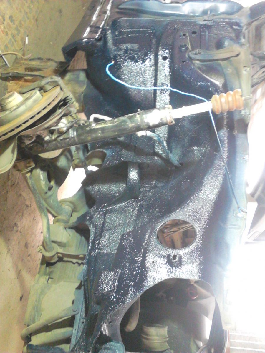

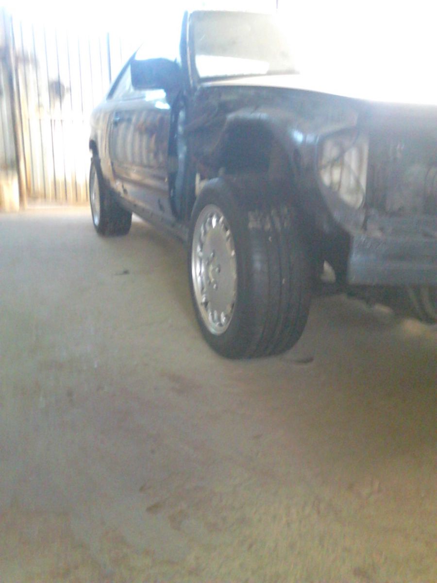

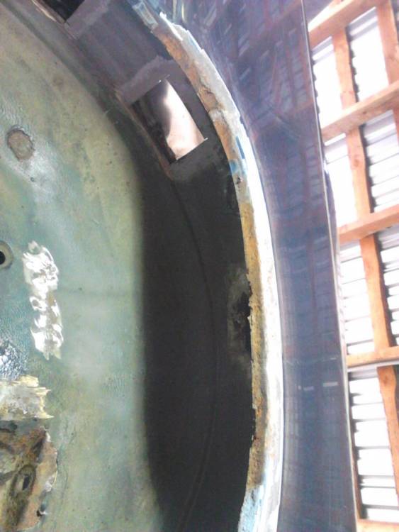

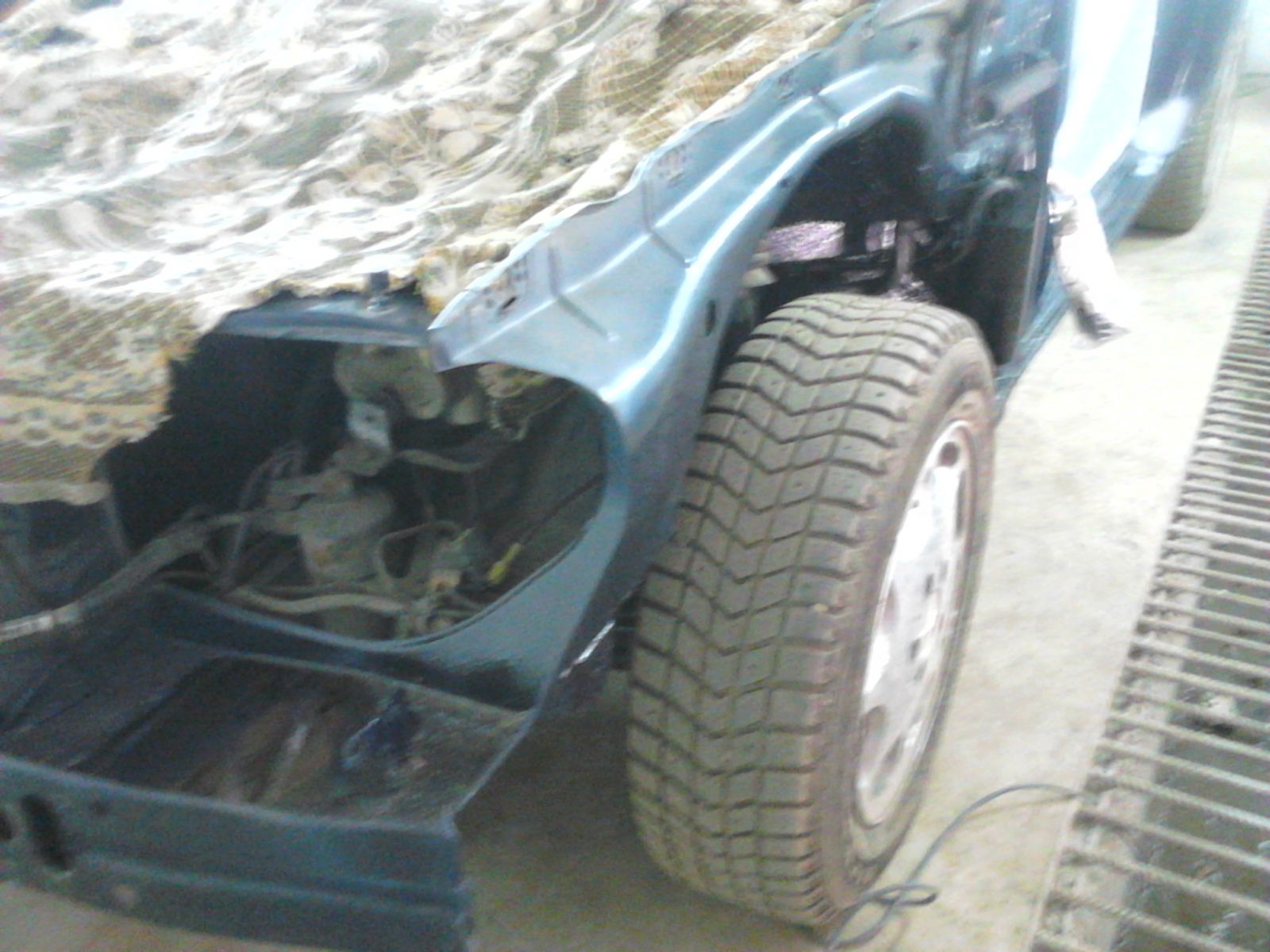

далее подготовка к покраске........
кузов готов....
п.с. фото перевернуты, но на компе нормально, по моему форум не может работать с мета данными EXIF, которые несут в себе фото, так что просмотр не совсем комфортный.

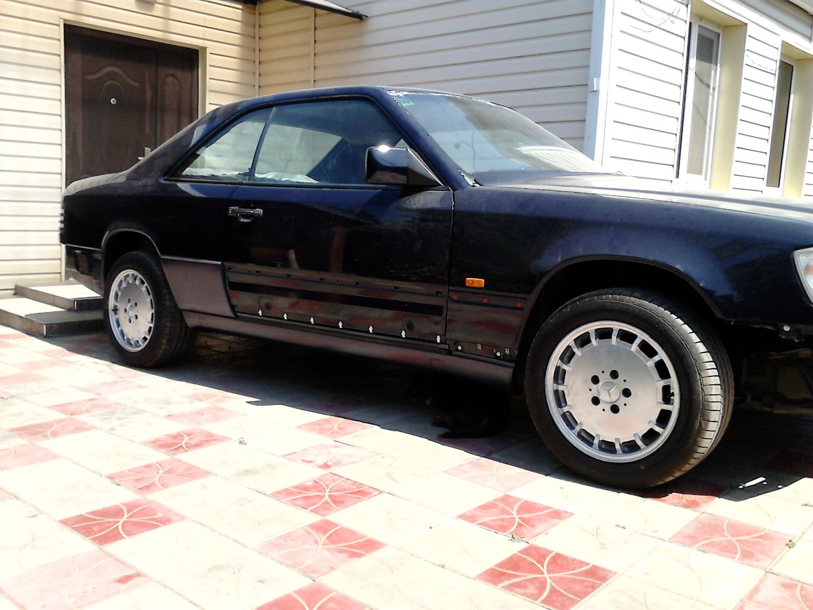

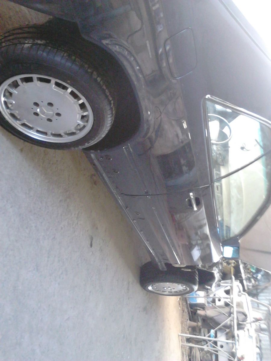

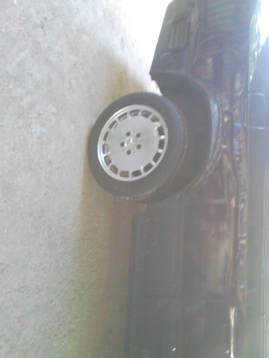

Помаленьку началась сборка, пока красятся навесные детали.....а в это время подобраны редкие диски "мельберы" , и установлены новые шины бриджстоун 224\50\16
Потихоньку собираю.....мелкие работы по лакокрасочному покрытию.....
А это содержимое гаража......весь салон от купэ, справа видно два новых стекла перед\зад, также видны элементы листвы  и бампера, всё ждет  установки...

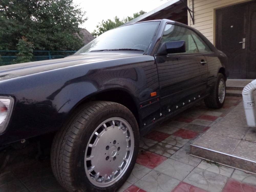

Машина приехала домой, для не спешной сборки, так как уделить внимание нужно каждой мелочи, каждой клипсе, болтику и винтику.....одних клипс на 5 т.р. набрал ))))) ну и всё в этом духе.
Цвета сохранились заводские.....основной цвет Dark Blue , листва и бампера Rio Blue покрытые матовым лаком.

Главное внутренний верхний край листвы проклеить оригинальной или 3м лентой. А0059891685 Никто её не клеит. А результате протирается краска листвой и расцветает ржа.
Клею 3М, об этом знал конечно. Старую снимаю и клею.
