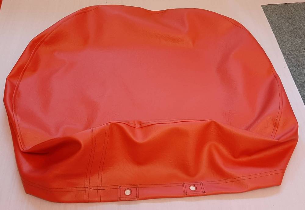

Тоже 7лет возил под днищем докатку на штатном месте. Года 2-3 назад снимал её , подкачивал и подваривал прогнившие места салазок. Недавно в лесу пробил заднее сбоку х.з. чем, сразу не заметил, т.к. скорость никакая была, да и дорога песчанная. Пришлось доставать докатку. А салазки бл не едут, хоть и мазал их раньше. Вытянул с матом. Поставил докатку , а она спущена.  Ладно не до предела.  Стал накачивать,  но компрессор с трудом накачивал 4ку. Каждые час-полтора приходилось подкачивать. И так весь день . В итоге пришлось купить новую резину, отремонтировать пробитую, а докатку разбирать и выяснять причину утечки . А причина простая,- ржавчина по полкам диска , особенно сверху(когда лежит на салазках).  Зачистили ржавчину , промазали герметиком, собрали , накачали как положено. А во избежании такой хрени в последующем сшил чехол для докатки, чтоб  не попадала влага и зимняя жижа. Хоть как-то защищена теперь и спокойнее на душе. Но диск ищу для полноценной запаски.
А вот что получилось:

КРАСОТА.....ЧИСТО и ПРАКТИЧНО !!!:bravo:
