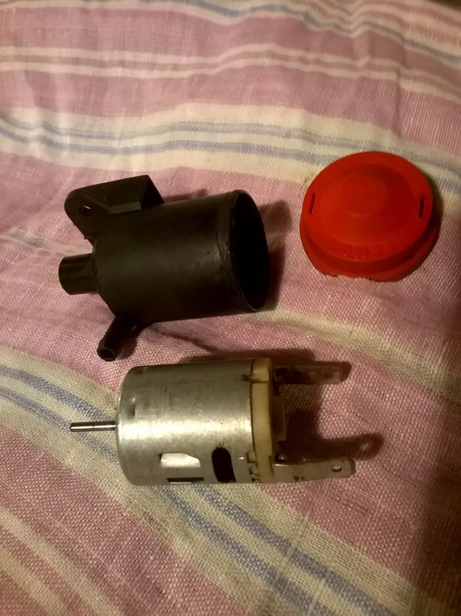

какой-то вазовский насос за 100 руб. , купил летом ещё прошлым, нашёл. Снял моторчик , а дальше всё на картинках.  Теперь всё жузжить и работает очень хорошо.
Вот небольшой фотоотчёт  :
 предварительно лучше брызнуть ведешкой или силиконовой смазкой на место соединения WP_20170427_22_03_24_Pro.thumb.jpg.b05bf7df4524d1399b4a5d7dd639425d.jpg
извлекаем моторчик из вазовского насоса. там крышка приклеена её просто подковыриваем чем-то острым и по окружности отделяя от корпуса,
тоже снимаем . извлекаем мотор.
По длине они отличаются и щётками.

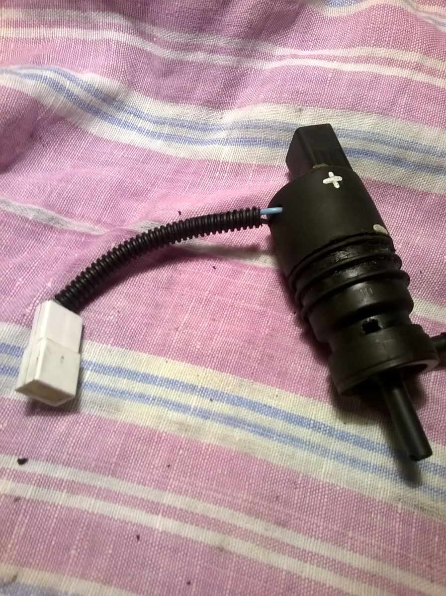

Припаял к выводам разъём за три копейки , Подпаял к проводам насоса вторую часть разъёма и вот , что получилось.
WP_20170427_23_48_13_Pro.thumb.jpg.de985ea4505a170d38af9bee69b52412.jpgWP_20170428_00_02_00_Pro.thumb.jpg.364f89d1296b4a0ec9ce7694532e1a1d.jpg
