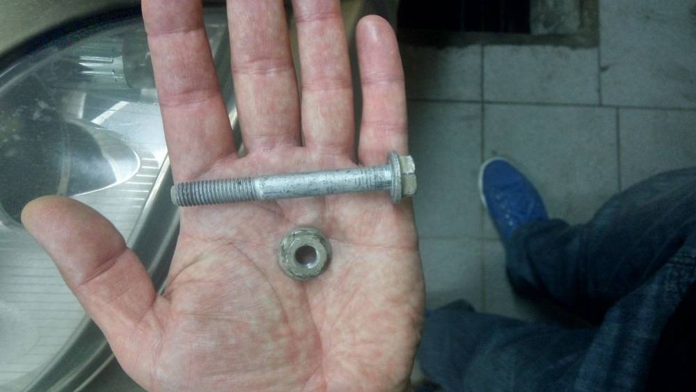

Привет клубни! Долго искал на просторах Инэта инфу как поменять салейнблоки на рулевой рейки. Проблема в том что по факту надо демонтировать передний мост с приводами и карданным валом, иначе никак. Но немного применив смекалку, удалось все это осуществить без демонтажа. Короче всего на рейке 2 блока делятся пополам на 4 втулки.
Была дилема:- взять китай за 5.5тыров или заказать ориджинал за 7тыров, предпочел второй вариант. DSC00162.thumb.JPG.c9a5bae6ca0daf65836fe17906e447e7.JPG

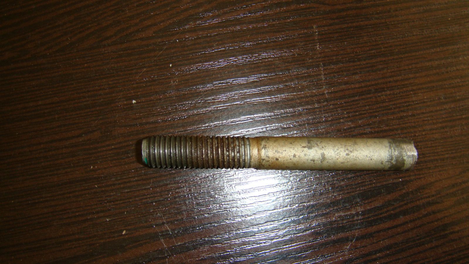

Проблема демонтажа в том, что крепежные болты установлены (вальтом) на встречу друг другу, по этому левый болт упирается в картер моста (умысел производителя на увеличение объема ремонтных работ) ИМХО. Дла замены нужна яма, ключи, полотно по металлу. Снимаем защиту, откручиваем гайки болтов салей-ков, вынимаем правый (без проблем), левый- отпиливаем головку полотном в ручную (другими приспасобами не подлезть).
Плоской отверткой выковыриваем втулки. На разборке купил БУ болт размер 9см х 12мм.IMG_2017-04-05_183055_HDR.thumb.jpg.ff5801c87384006ad365a6aa2ee5965a.jpg
Вставляем новые втулки, левый болт с другой стороны. Собираем!!!
Изменено пользователем wadimius
