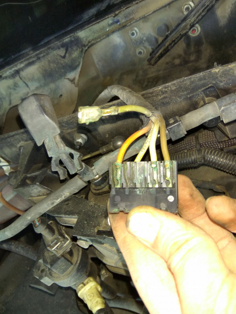

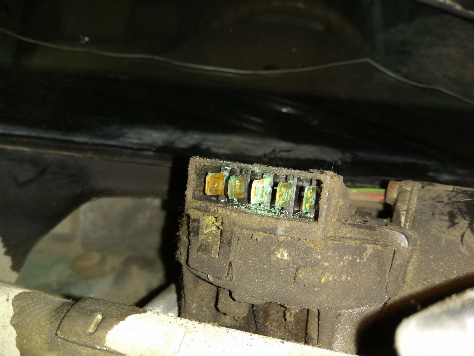

Открутив трапецию сразу будет видно проблемное место:
IMG_20170130_141059.thumb.jpg.39a20c4659c4ea3517df4341f95da7bd.jpgIMG_20170130_141125.thumb.jpg.4431a996a79f846844489e08edb297f7.jpg
Отсоединяем фишку от моторчика и видим что есть контакты которые просто сгнили!

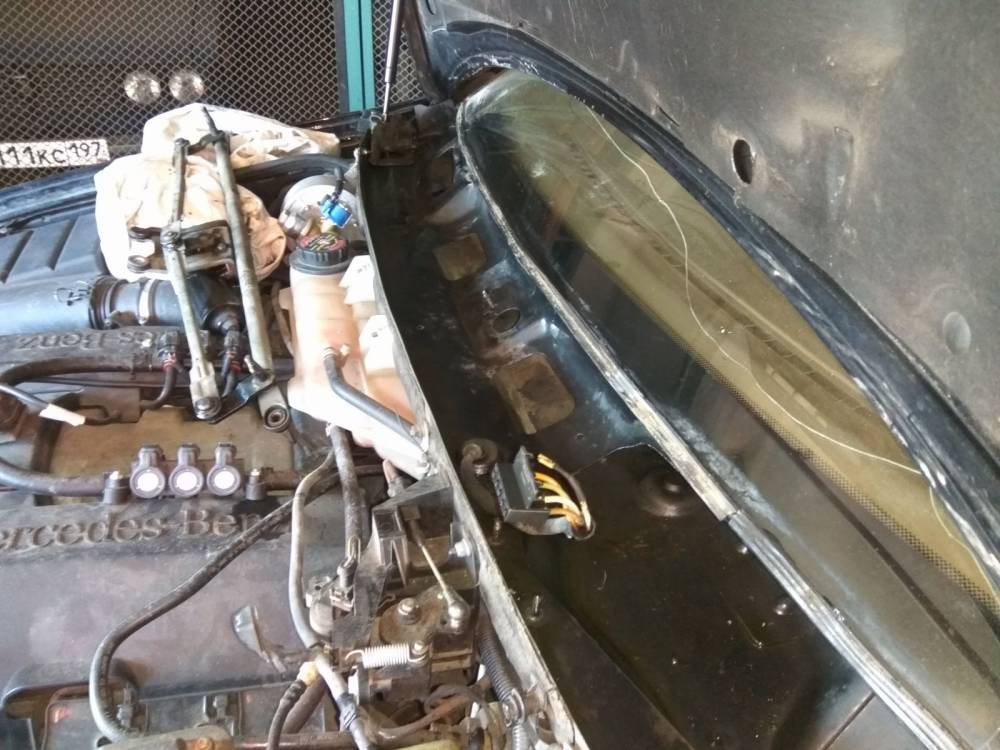

Дальше всё как следует отмываем чем нибудь и приступаем к восстановлению. Фишка разборная, поэтому проблем никаких не будет. Просто обжимаем новый контакт "мама" на старый провод и собираем в обратном порядке. Есть один единственный момент в том что сам контакт немного не стандартной формы (в отличии от отечественных) и не фиксируется в разъёме, поэтому желательно заранее подготовится к этому и заранее приобрести нужные контакты или иметь возможность за ними съездить с образцом. У меня возможности не было поэтому заколхозил отечественый.
IMG_20170130_150448.thumb.jpg.1b137e0253e911d048fafe49cd13213f.jpgIMG_20170130_150414.thumb.jpg.ce3a7e07b03b42caa97c3de39d98774a.jpg
Далее собираем всё в обратном порядке.

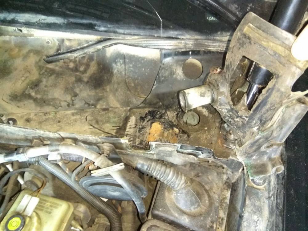

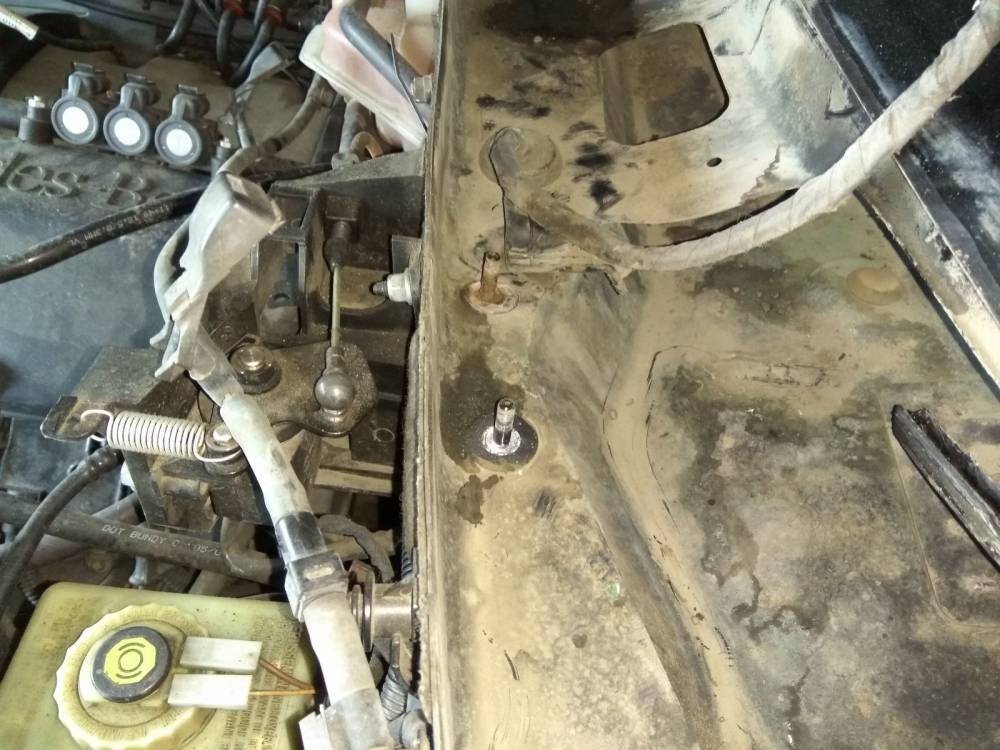

Прикладываю пару фоток проблемных мест. В районе крепления капота и аммортизаторов есть резиновый уплотнитель, под ним очень много грязи влаги и как следствие коррозия. Поэтому если уж полезли к моторчику, то промойте и законсервируйте эти места антикоррозийкой.
