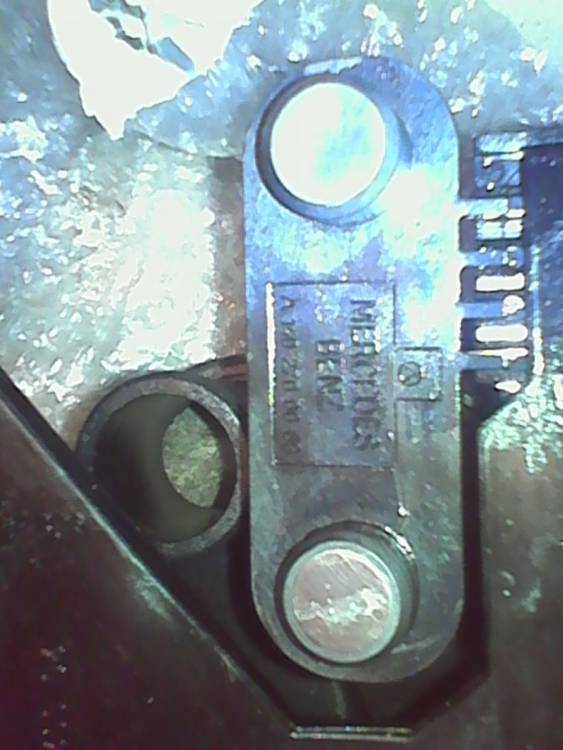

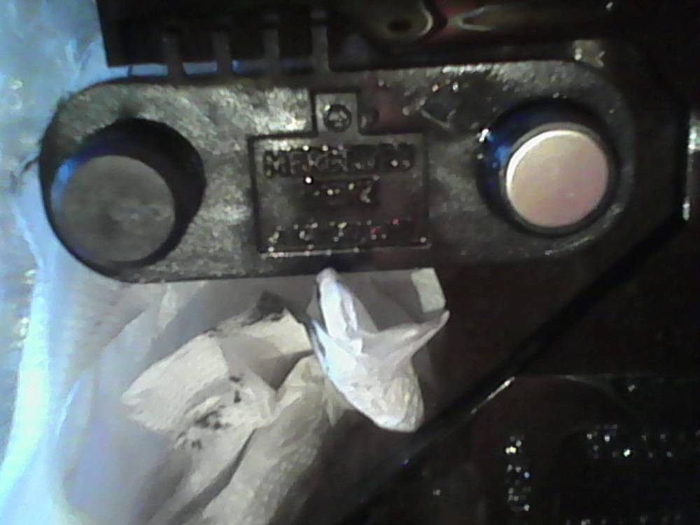

Вот фото датчиков.
На плате, которую сейчас менял - все идеально (проходила полтора года):
Кстати, у нее номер, как говорят официалы, типа не подходящий на мою машины.

На плате, которую снимал полтора года назад (хз, сколько проходила) - явно видны какие-то механические повреждения (потертости):
