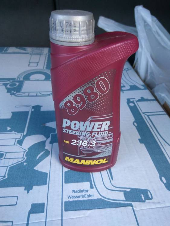

Было тоже самое, насос под замену! Я себе из-за нехватки средств, поставил китайский "патрон" , четыре месяца пока нормально. Бачок тоже менять надо, там говорят сетка не промывается, думаю начать вообще лучше с него. Цена вопроса насос:5000, бачок: 600, жидкость гидроусилителя"манол" с допуском м.б. 320×2. Как то так.
Почему не 236.3.В мануале нужен это допуск!
15 часов назад, 01super сказал:
320, это цена)
16 часов назад, 01super сказал:
236.3
это Dextron IID минералка, пойдёт любого производителя впринципе.... я лью Феби
7 часов назад, Aleks rama сказал:
320, это цена)
Извини не понял:)
В 20.04.2017 в 02:06, Aleks rama сказал:
Тут вроде 164... Только бачок 5000...
