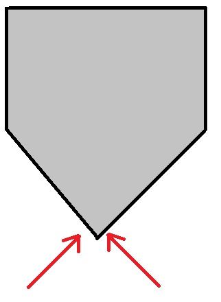

надо тоже разобрать посмотреть есть ли у меня там динамик .... кто уже разбирал ... сделайте фотку с "монтажкой" куда именно ее подсовывать
  В 17.04.2017 в 15:01, Сергей Самара сказал:
Если представить что то что я накалякал это сетка для динамика, то в одно из мест указанных стрелкой заводим плоскую отвертку, а лучше спец инструмент для обшивки и с силой (не боимся) тянем вверх, она выскочит, ничего обломать там нельзя если завести отвертку в места указанные стрелкой
