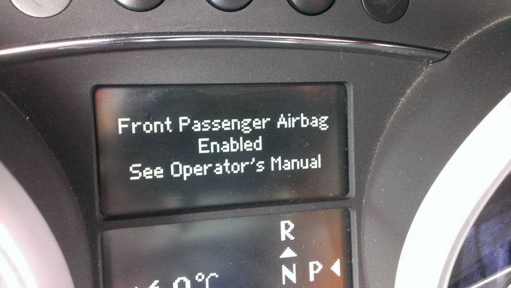

падушка безопасности переднего пассажира
Здравствуйте! Ребята, подскажите может кто сталкивался, при посадке переднего пассажира на панели появляется надпись "падушка переднего пассажира отключена, смотри мануал". Сканер ошибку не видит, все системы подключены и исправны (пиропатрон, датчик пассажира и т.д.). В мерседесе справиться не смогли, сказали что прежний хозяин ее отключил и чтобы ее включить якобы надо поменять блок srs, так как перепрошить ее тоже не получается. Машина американец, 2008 г.в.. Подскажите, может кто то уже решал схожий ребус, как вылечить?
Вообще Enabled это включена, Disabled это отключена
попробуй проверь датчик в замке ремня пассажира  исправен ?
у меня тоже пишет но на русском. Когда садится пассажир пишет что подушка включена, когда встает опять выдает на приборку - но уже о том что выключено. Тоже хотел бы узнать как избавится от этих сообщений. Плохо что само не исчезает - приходится лишние телодвижения произвести чтоб в прежнее окошко вернуться

Да в сервисе собственно мне перевод не делали, это я сам примерно понял чего моя бибика мне говорит. Лично мне смысл то ясен, кому принципиально необходим дословный перевод оригинал на фото, переводите.
P.S. Для тех кто хочет, посоревноваться в знании иностранных языков создай себе тему, не хочу ни кого обидеть и не дай бог нахомить, но ребята, если можно по теме. Спасибо!
Так Вам и говорят - надпись гласит о том, что подушка включена.  Чтоб Вы не дай бог кресло с ребенком не поставили. По поиску гугла народ пишет, что нормальное состояние души для такого кузова. Если так уж беспокоит - качните мануал на русском и посмотрите. А надпись "смотри инструкцию" означает то, что заглянуть в инструкцию для дезактивации подушки (для установки того же детского кресла)

Так если было бы все так просто, то я уже давно так и сделал. У меня есть целая книга по эксплуатации, так там же по этому поводу ни чего нет, есть как открутить и прокрутить, а включить или выключить нету ни слова. Я поэтому и прошу, чтобы посказали где у этой гравицапы эта гребаная кнопка, как это дело исправить.
Получается что эти сообщения ни как не уберешь и это нормально, правильно?
Все у Вас хорошо!!! Если предупреждение Вас напрягает отключить его возможно. А так у Вас все работает в штатном режиме
Это хорошо что все хорошо, но Вы поймите, немецкая машина у меня впервые, я же дальневосточник, всю жизнь проездил на японском автопроме, там такого нет, поэтому меня напрягает каждое сообщение. Подскажите пожалуйста, как их отключить, чтобы я не дергался.
