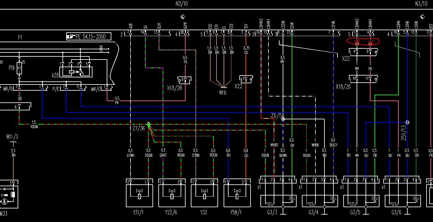

Попробую сигнальные откусить. Резал только на лямбды, плюс вроде как на все лямбды идёт - надо схему уточнить, переходка у меня. Завтра посмотрю - логика не понятна ((( может опорное 0.45 Коротит и думает что недогревает, но все равно в смесеобразовании не учитывается же...
отключил как на рисунке

Так сделай как советует Геннадий, обрежь управление. Оно у тебя на схеме какой то полосой перечёркнуто. Я подумал, что ты и его рубанул...
  В 11.04.2017 в 09:24, Shved сказал:
да эта мысль давно была, с логикой мало имеет отношение, но остается перерезать еще пару проводов... а полоса - это знак скрутки проводов.
