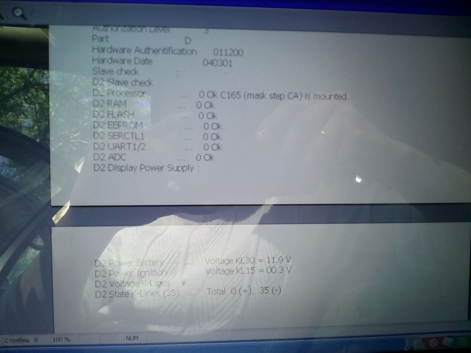

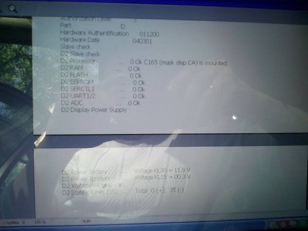

Это 164 и ВКЛ зажигание
@alex00 Похоже проблема с кирпичом (((( у меня на такой машине все блоки видны...

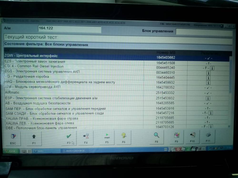

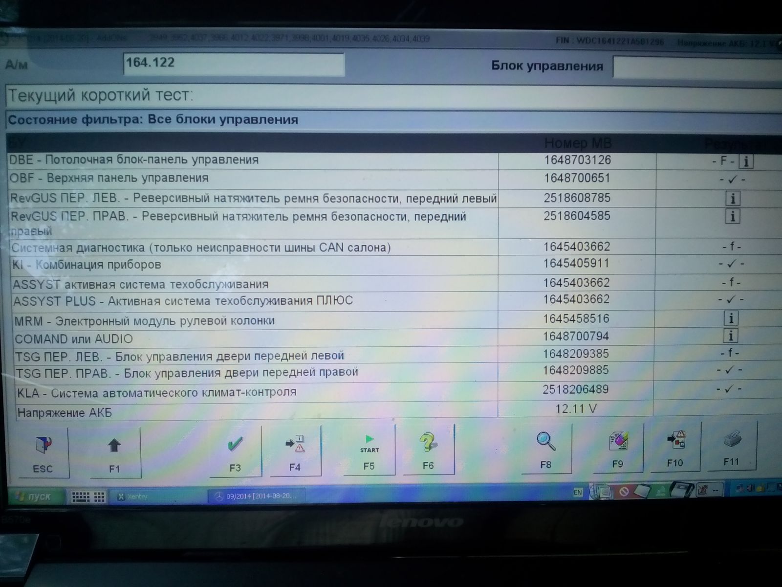

Что означает галочка , f, и i?
f ошибка не активная
F активная
i чо то там было ))) в памяти

1 час назад, alex00 сказал:
  Точно включено зажигание?   KL15 = 0 !

Там должно быть напряжение АКБ, по идее. Знатоки ! Поправьте меня если я не прав.
@vadnik140 зажигания 100% включено, я тоже заметил что там по нулям. Но напряжение паказывала в верхнем правом углу
Как вариант кабель, разъем, предохранитель внутри прибора. На четвертом они бывает горят, есть видео как разбирать и менять. Про 3 не знаю.
У тебя на 8 стр. на фотке KL15 нормальная.
В том и прикол, что на моей 163 все норм а на 164 показал по нулям
1 час назад, vvs_omsk сказал:
Марк, так и у него все блоки видны.
"I" блок не читается - в 164 много блоков не в коннекте...
Такое бывает - с чем связано не вникал...
Тогда Мерен тебе правильно сказал, CAN отвалился.
4 минуты назад, kovax сказал:
I" блок не читается
Почему? У меня так же было, пока не почистил. Это же просто в памяти висят события. Я все просмотрел, стер и всё, больше их нет. Саша зря в блоки не полез, надо было хоть в парочку залезть.
Точно бы знали читает или нет
Завтра заеду почитаю ещё, сегодня времени было в обрез...
41 минуту назад, vadnik140 сказал:
Как то он избирательно отвалился - 164 вся на кане, но часть блоков видна же... в 164 часто блоки по кану отвалены - это болезнь...
Марк, а почему ты решил, что ЧАСТЬ блоков видна? Символ "i" имеет точку сверху, а не снизу, как символ "!" :rolleyes:
Блок виден, просто в нем есть некая информация. Вот если восклицательный знак, то что-то не в порядке с блоком, кстати, тоже не факт, что именно связи нет.

@vvs_omsk Если галка, f или F то с блоком нормально, а другие знаки есть проблемы со связью, но тут есть гуру - я не претендую на истину - старуху редко достаю и забываю уже тонкости общения...
