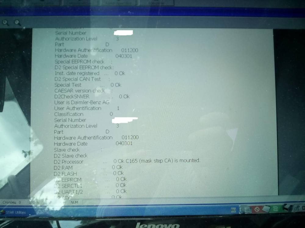

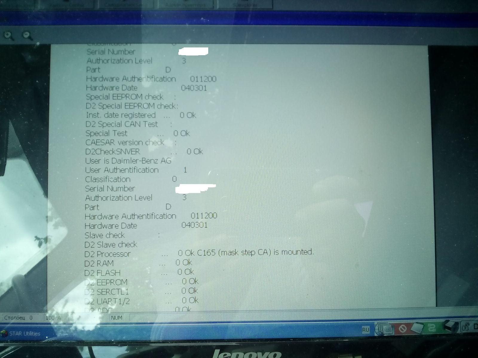

А вот серийник-то, если конечно он еще не в черном списке, лучше бы закрасить!
6 минут назад, vvs_omsk сказал:
скорее всего забанен, но на всякий случай скажи как его замазать?
Ну, к примеру загрузить картинку в Paint на виндузе и замазать ластиком.
Вот-вот !

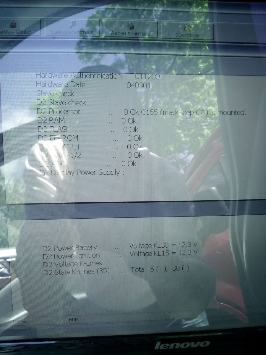

Зажигание было включено?
И еще  одну фотку удали.
4 минуты назад, vvs_omsk сказал:
замазал
\@vadnik140 вроде да, хотя что то не придал значения
Только что, vadnik140 сказал:
какую?

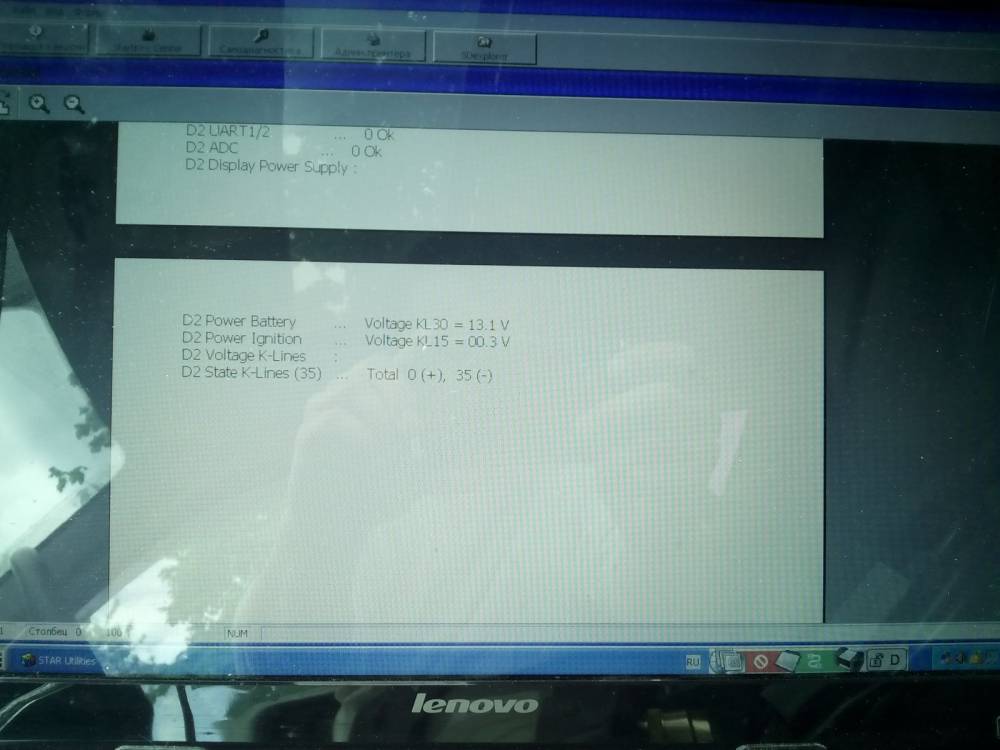

Ну так зажигание было включено или нет ?
@vadnik140 сейчас еще раз сделаю
Сделай с включенным зажиганием. Посмотри на KL15.
1 минуту назад, vadnik140 сказал:
 на KL15.
это что и где?
На первой фотке.

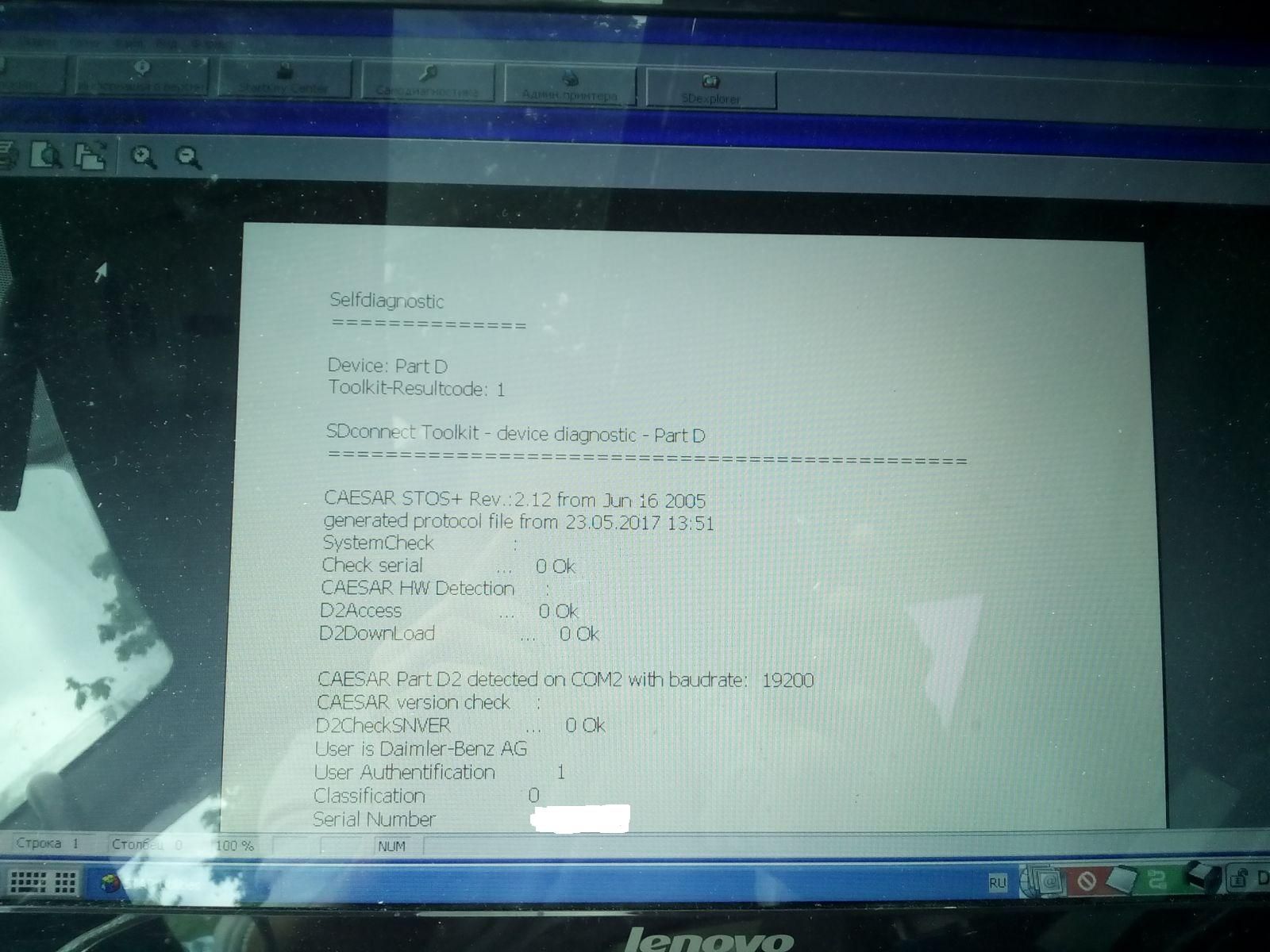

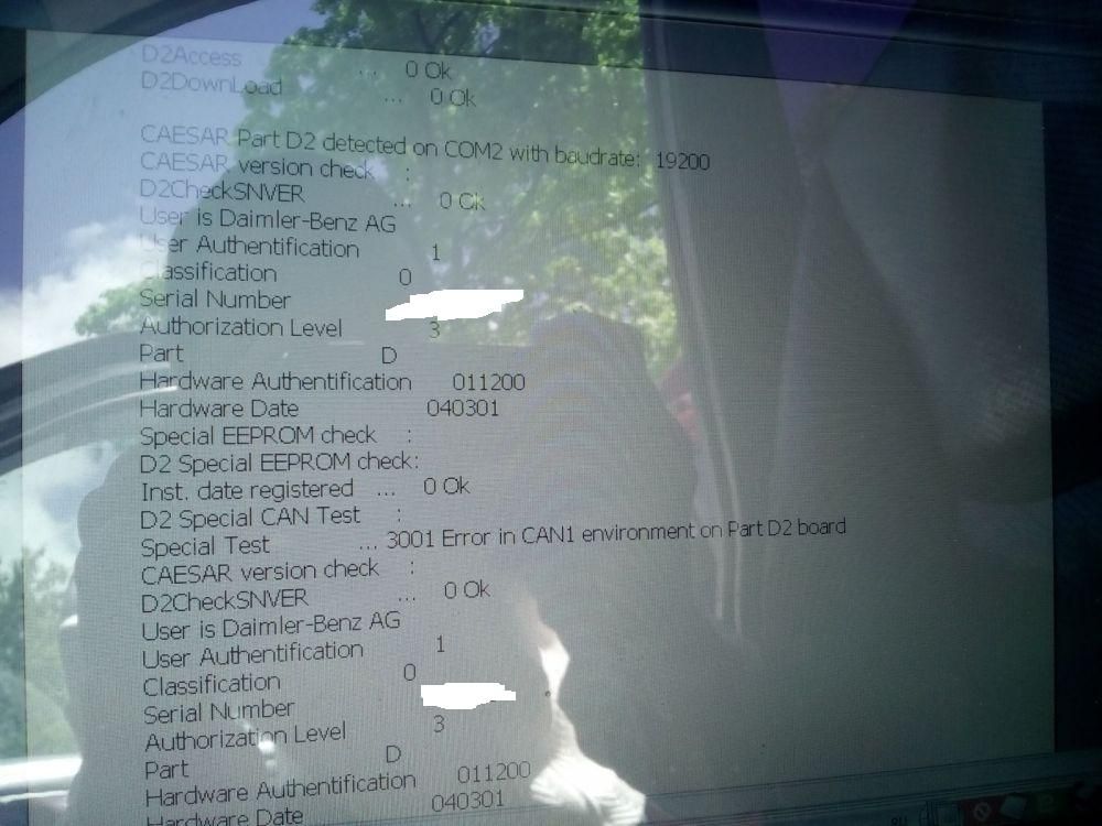

Прибор неисправен, кан бас не проходит тест и к линии в верхнем уровне.
Добавь короткий тест машины.
3 минуты назад, Meren сказал:
а теперь на простом языке можно? понимаю что здц но что с ним делать?
14 минут назад, alex00 сказал:
Куда уж проще, как и говорил не видит Aam Ab и Vg.
Или отдать в ремонт или купить другой и надеяться что он будет исправный.
@Meren что в нем ремонтировать, железо или сам софт кирпича?
Железо
@Meren как думаешь, если для начала отдать его пропаять в мастерскую по ремонту техники/телефонов, поможет?
@alex00 а я бы, для начала, съездил на СТО, на котором есть дилерский прибор или MaxiSys PRO, дабы убедиться, что все блоки видны на машине, а потом уж выкидывал мультиплексор.
@vvs_omsk я вечером еще к 164 подключусь, проверю кирпич на нем
Ну, это обратная последовательность действий :)
@vvs_omsk вот с нее и начнем :D
Проверить на другом авто и другом 163, но факт на лицо. Ошибки висят и три блока на твоем авто не видит не спроста.
