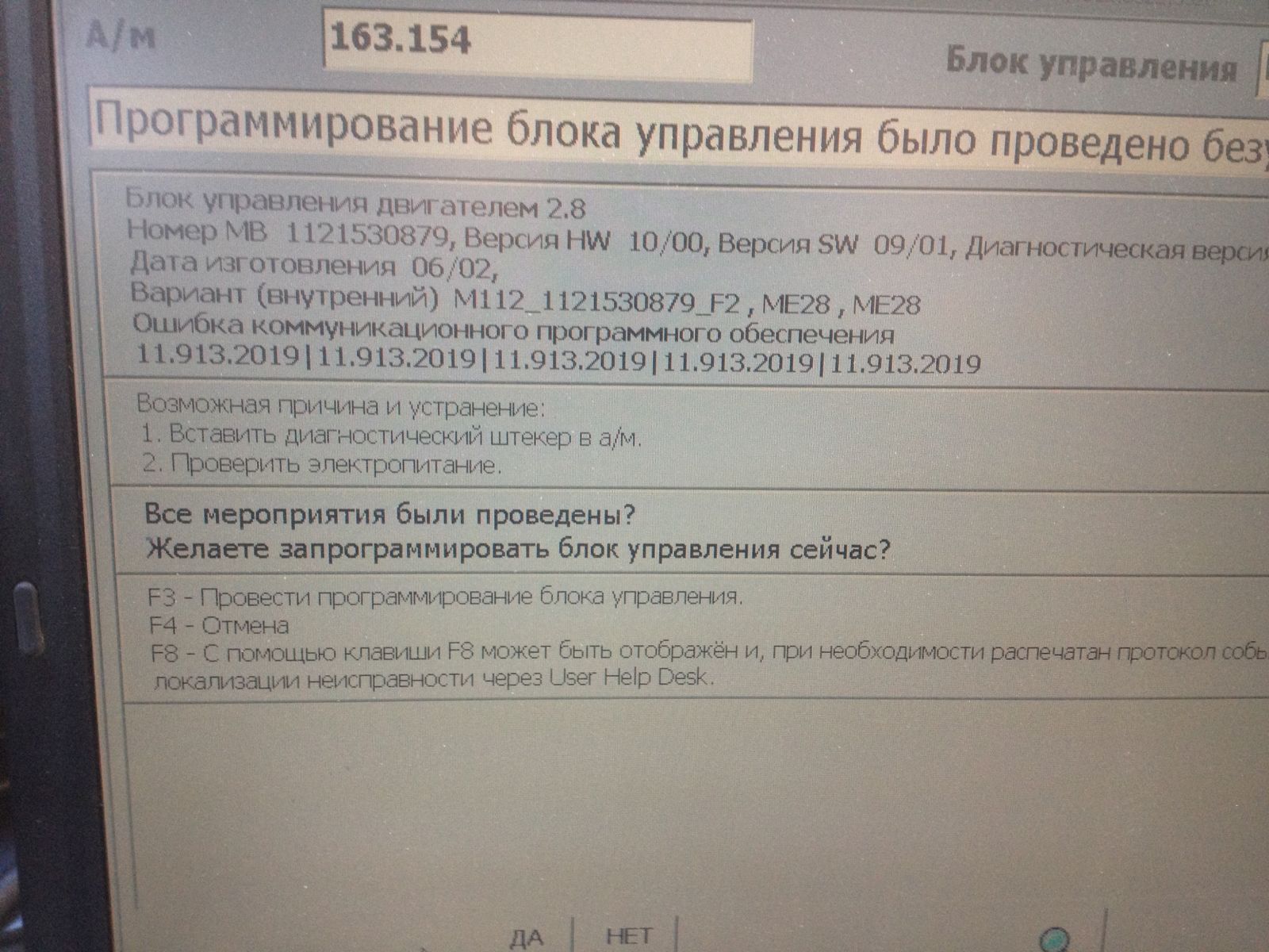

Я подключил оффлайн на 11/2013 под кирпич - мне хватает. Решил попробовать на своём обновить моторник, обнову нашла, но при попытке обновиться после 5сек прерывается, просит выключить зажигание, потом включить и все по кругу((( подключение внешнего БП роли не играет(((
чего не хватает не знаю(((
Там же написано, ошибка коммуникационного обеспечения.......
Я не нашёл этого кода и что он значат. Коммуникационные ошибки возникают часто в инженерке.
48 минут назад, vadnik140 сказал:
@kovax , а не хватает деталей (компонентов) на плате кирпича.
Думается проблема в ПО, потому как кирпич нормальный. Не вникал особо, потому как не пользуюсь программированием.
