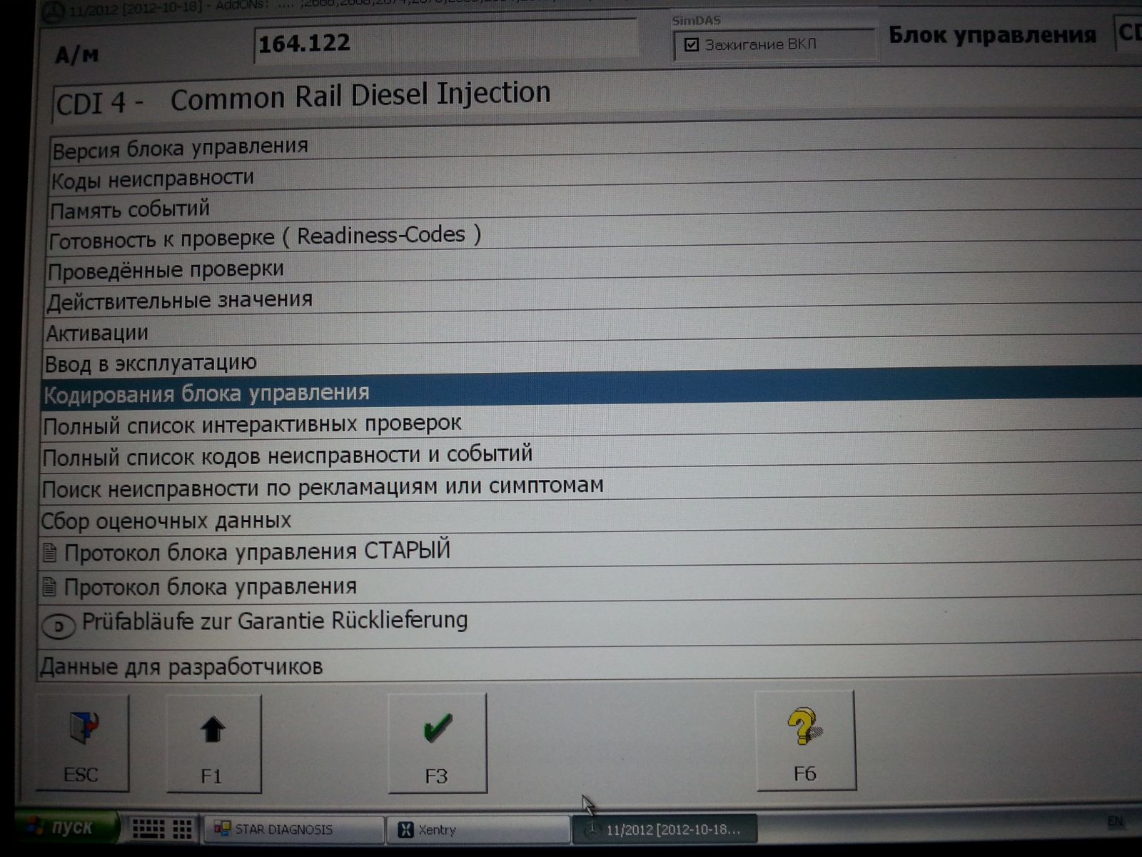

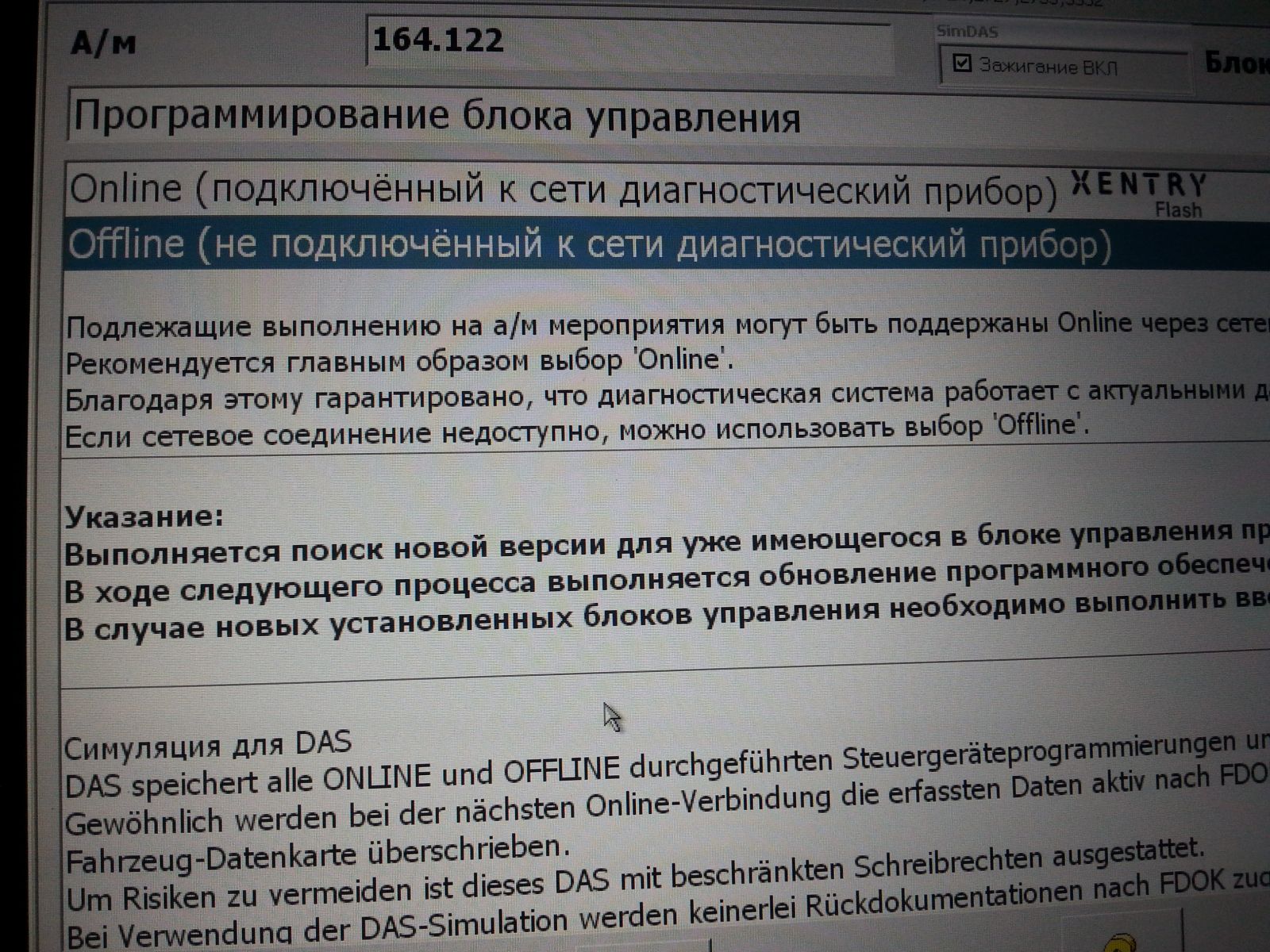

1 минуту назад, fomin66 сказал:
@kovax
я имею ввиду куда залезть чтоб посмотреть есть ли нет ли?
Полазил по менюшкам и не увидел чтоб прям написано было "обновить ПО " )))
ну так в программирование входишьи предлагает онлайн или оффлайн, офлайн, далее идет опрос блока и если есть новое ПО предлагает обновить... естественно должен быть подключен диск с ПО (лежать в папке). симулятором можно все полазить же...
Спасибо огромное! Буду посмотреть.
