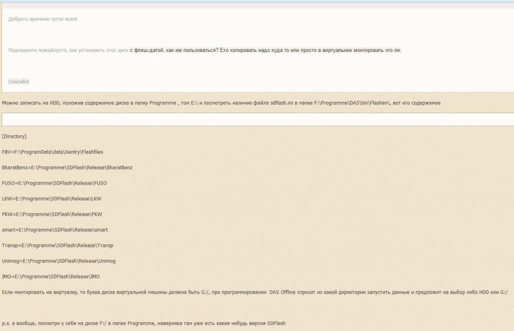

ну по инбиртриеб еще могу предположить что в INI файле нужно посмотреть 164.122 чтоб было, а вот что такое баумустер даж гугл внятного ответа не дал.

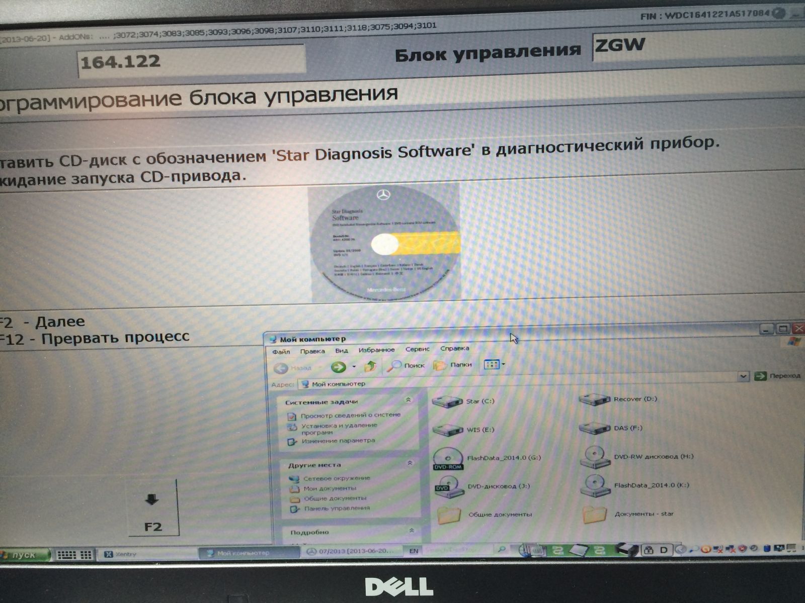

Да! я ещё учу эту старуху , пока получается плохо! Похоже мой кирпич не подходит для таких работ .Виртуально  диск сделал , а он с этим файлом не хочет работать.

Да не в программе тебе нужно смотреть, а в INI файле. Загляни в тему с которой я файл выложил, там более менее понятно что откуда растет.

В файле твоем флеш дата , она с виртуалки не хочет загружаться.

Что значит внедрил? Ткните носом? Сделал Виртуальный диск iso смонтировал, он есть но программа все равно его просит!

G стоит, программа не видит его
так, погоди, я не знаю как выглядит то что ты скачал, как я понимаю это не образ диска, или образ?
Если это образ ISO тогда я ХЗ почему у тебя не видит, а если это файлы, то тебе нужно было не образ из них делать, а засовывать в папку. а вот в какую папку нужно или спросить у парней тут или прочитать таки форум с которого этот файл.
FLASH data iso образ смонтировал в  G
