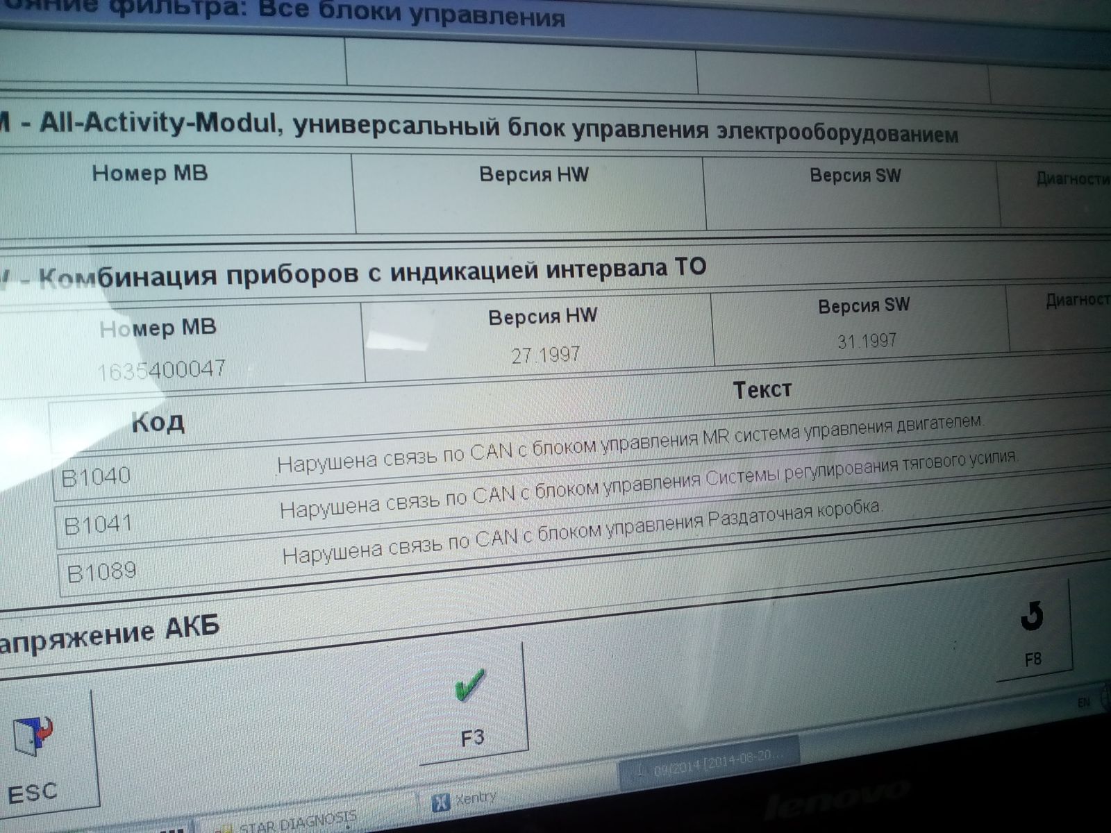

А это что за хрень? Раньше этого не было
И должен ли он показывать температуру масла в коробке?
на передаче должен
по экскрементируем:)
