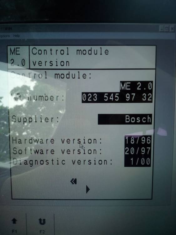

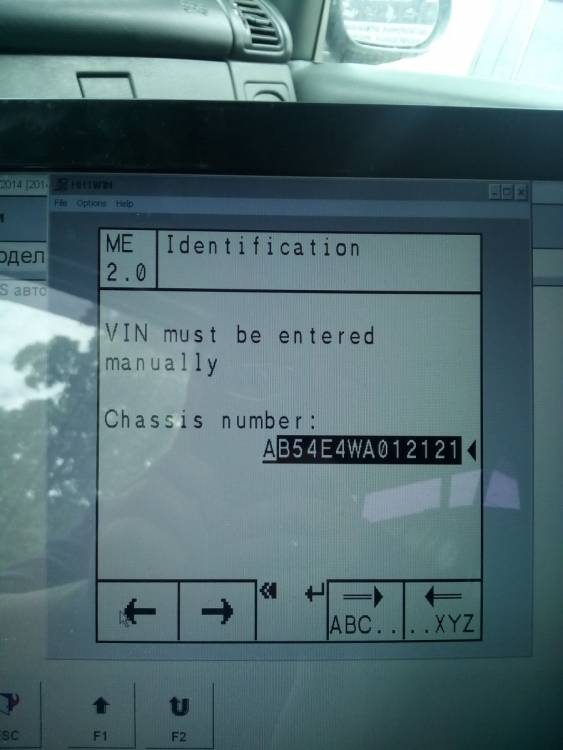

Голова не даёт покоя рукам...или наоборот....
Куда я залез, господа гуру? И чем это черевато?

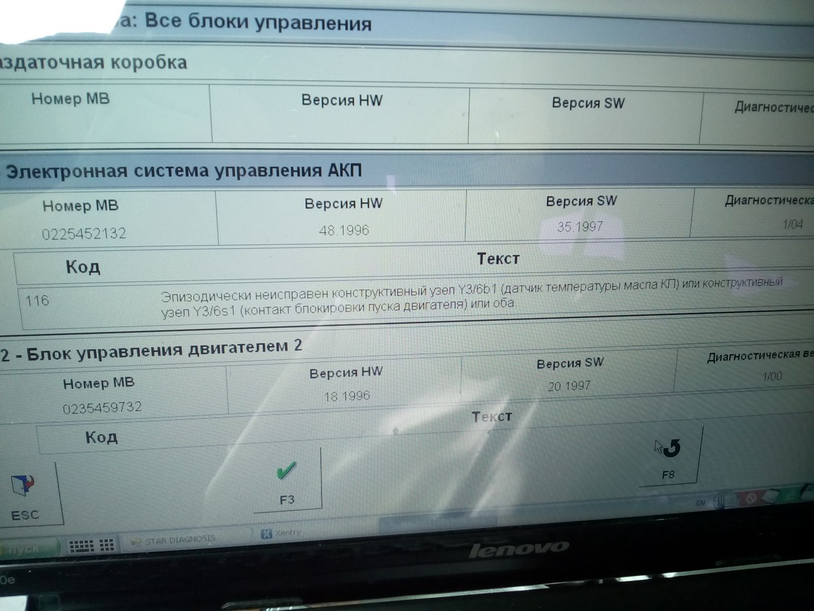

И ещё раз в неделю вылазит ошибка по коробке, после чего когда коробка нагревается  она начинает перекладывать передачи с 2 на 1. Это что за?

Проверь регулировку тяги акпп, потом дальше можно будет двигаться, типа проверки проводки и тп
@SHV та что от селектора к коробке? Проверю, спасибо!
Да, ее.
Просто при ненейтральном положении заблокирован запуск двигателя и подключение датчика температуры в акпп. Если это происходит на ходу например - блок может оценить это как ошибку. Селектор и акпп проверь по действительным на предмет заданная и действительная передачи, особенно при резких стартах торможениях, когда положение акпп относительно селектора сильно меняется.
1 час назад, SHV сказал:
Да, ее.
Если бы ты подсказал куда тыкнуть что бы это проверить, было бы вообще замечательно!
Подключаешь, берешь пассажира, который будет смотреть или водителя и едешь. Едешь на "D" Смотришь действительные значения в блоках кулисы и акпп. Сравниваешь "заданная" и "действительная" передача. Заданная может временно гулять до "N" при резком ускорении-торможении. Если тут все нормально, тоже самое смотришь "действительное" по температуре в акпп и блокировке запуска.
точнее не подскажу

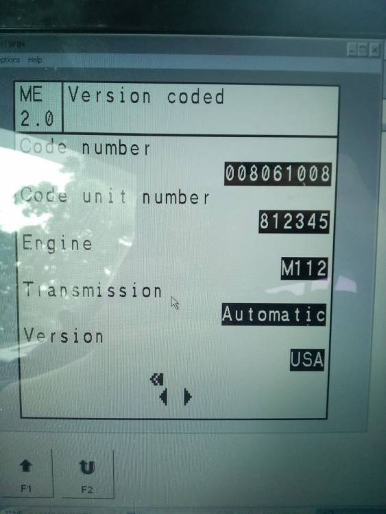

И ещё вопрос как прошить мозги под евро 2. Подскажите пожалуйста!!!

решил ВИН поменять?
21 минуту назад, alex00 сказал:
наверно не получится - единственная кодировка для этого номера...
6 минут назад, kovax сказал:
решил ВИН поменять?
вин что на фото не от моей машины, может его поменять на мой? кодировка это 008061008? для собственного развития как ее менять?
да хз насчет ВИНа - можно и поменять если хочется))) по кодированию там есть пункты внизу общего меню. на евро 2 наверно надо блок менять или у хакеров лить прошивку без незкатовую...
