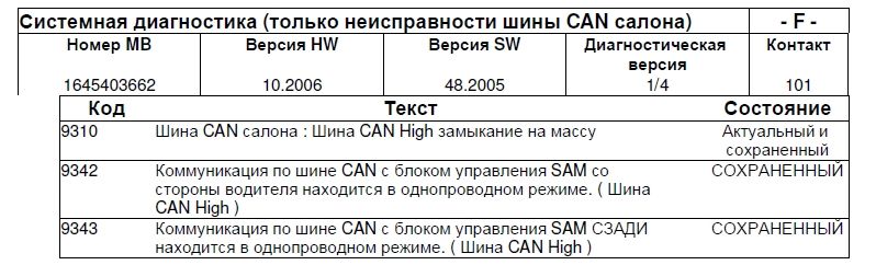

Друзья, у меня в коротком вот такая кака
При чем с завидной периодичностью. Кто подскажет, с чего начать поиски?
В ближайших планах залезть под сидение и посмотреть в каком состоянии блок и проводка у него, но может дело где то не там?
25 минут назад, fomin66 сказал:
у тебя справа, в ногах пассажира, есть лючок - там коробочка - КАН коммутатор типа - все каны туда сходятся - отключай по одной и смотри как ошибка пропадет - далее уже рой ту цепь...
хотя у тебя сразу показывает что шина на задний САМ повреждена...

нет в стойке - старуха же сама подсказывает куда лезть когда в ошибке стоишь...
Да в том то и дело что по этой ошибке она нифига путнего не подсказывает.
ну или я что то не так делаю, хотя вроде F3 и погнали...
15 минут назад, fomin66 сказал:
CAN - ахилесова пята, из-за него можно получить много нервов.
раз проблема с задним САМом - он в зоне риска на 164 - проверь на предмет подтопа, пережатия проводки - просто КАН выдерни и проверяй по актуальным - может дело в блоке, а не проводке... ответы на такие темы платные у наших гуру, я не гуру и не продаю ни чего - сам дохожу, до чего получается... машин мало через меня проходит и знаний мало... да еще пользуюсь китайским гавном, как тут уже было подмечено... шнурки уже ремонтировал...

Задний SAM у меня пропаян был осенью, он сейчас в вертикальном положении стоит, возможно по этому "Компонент 'Датчик наклона EDW" ошибка, а остальное - лампочки посгорали )))
