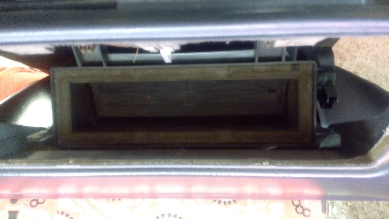

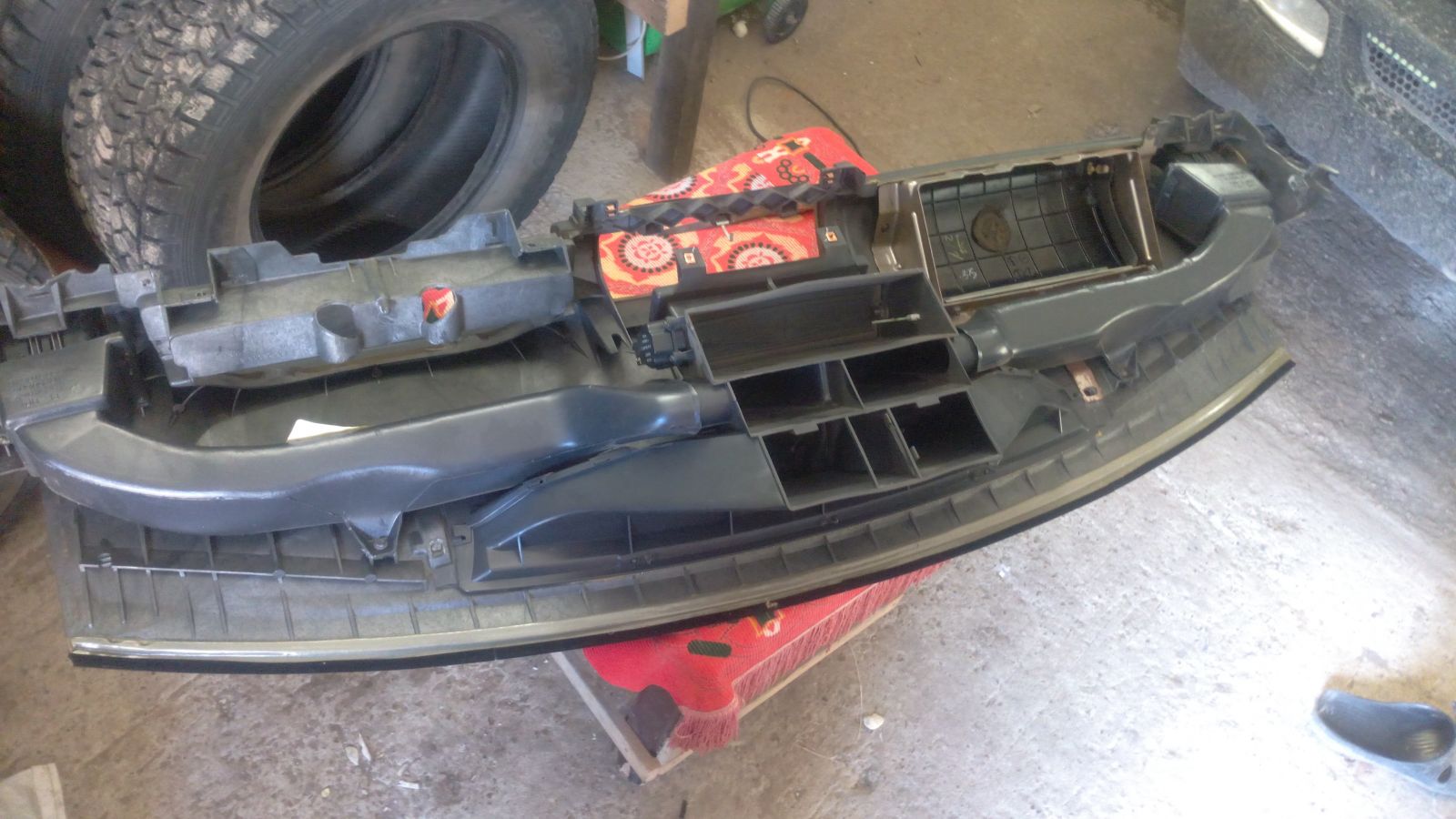

  В 16.04.2017 в 13:37, DocFed сказал:
Который на 2-ом фото,вроде бы,пока понять не могу,нервно курю :)
если он, то торпеду можно было не снимать,а запустить можешь и посмотреть какой моросит
При снятии верха торпеду необходимо отсоединить фишку с одного сервомотора,датчика света и датчика температуры.
  В 16.04.2017 в 13:40, Влад сказал:
Запускал,где то там,щас слушать буду.Поел млять шашлыка в Пасху,думал гавно вопрос сниму приборку и все,и тут Остапа понесло :smile8:

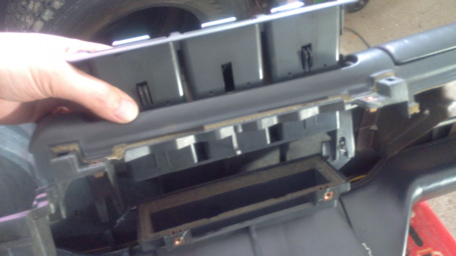

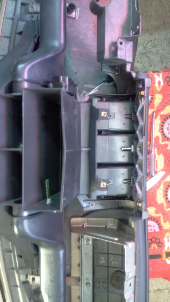

Деффлектор чтобы вытащить там защелка снутри есть металлическая,так что я не знаю как люди его без разбора вытаскивают,вот защелка на фото
чёт не сооброжу, какой дефлектор?
всё! понял из фото общей торпеды-можешь вставить центральный диффузор и сфотать как эта зещёлка его держит

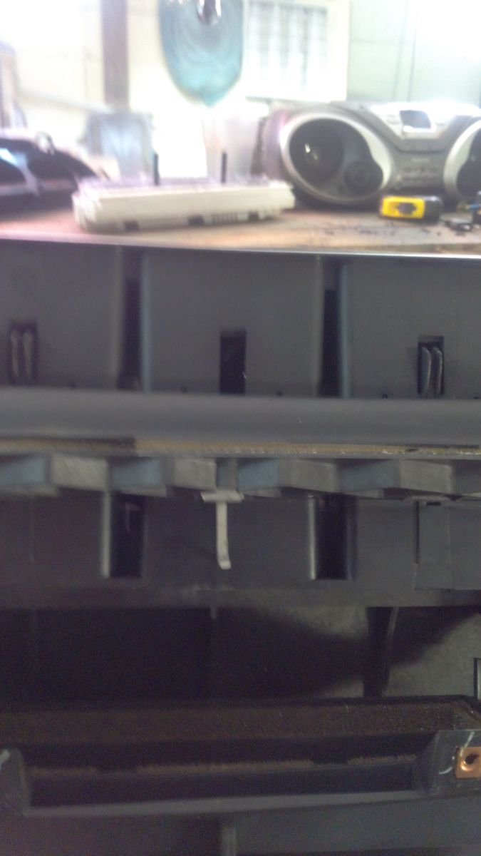

  В 16.04.2017 в 13:43, Влад сказал:
Лови
Вид снизу получается и защелка тоже снизу
главстрой12.рф

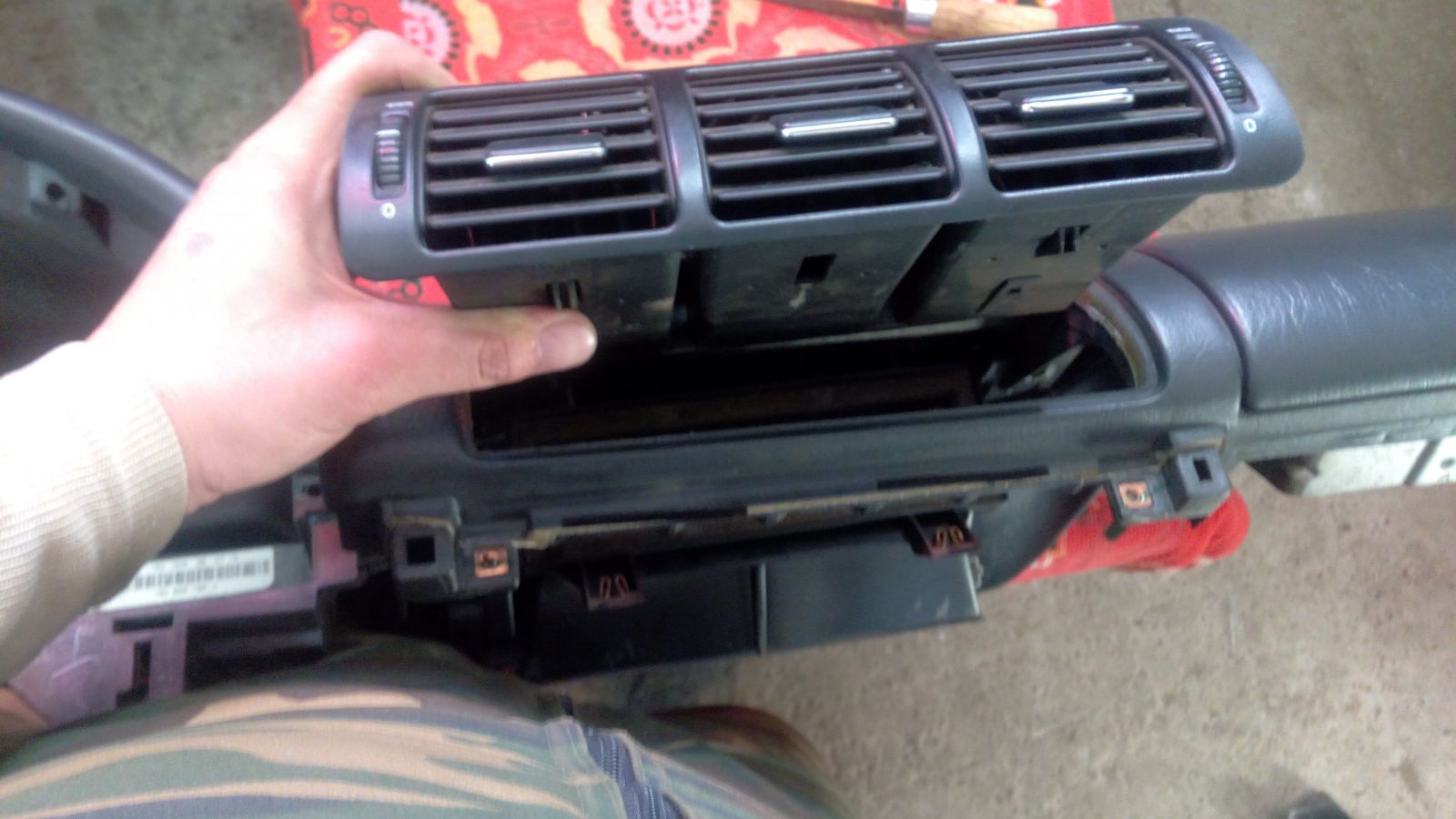

  В 16.04.2017 в 13:51, DocFed сказал:
Лови
Фёдор ,она не мешает его (дефлектор)снять ,у меня тоже стоит,но снимается всё не сложно,ты описывай процесс и побольше фотай-народу пригодится
Так изнутри крепится крышка аирбэга с одной стороны гайки с другой пластиковые напайки
главстрой12.рф
За деффлекторам уплотнительный паролон который Ян настоятельно рекомендовал заменить (для лучшей герметичности)чтобы поток воздуха в центральном деффлекторе был сильнее
Изменено пользователем DocFed
главстрой12.рф
Я не только про это говорил, но и про  прокладки самих дефлекторов!
Про заслоночки внутри этих деталей... их там 5 штук... кромки на них из паралона и он разрушается...
Когда снимал панель оторвал  одно ухо крепления,просверлил два отверстия постпвил пластиковый хомут.Эти крепления отвечают за плотное примыкание деффлектора к воздухану

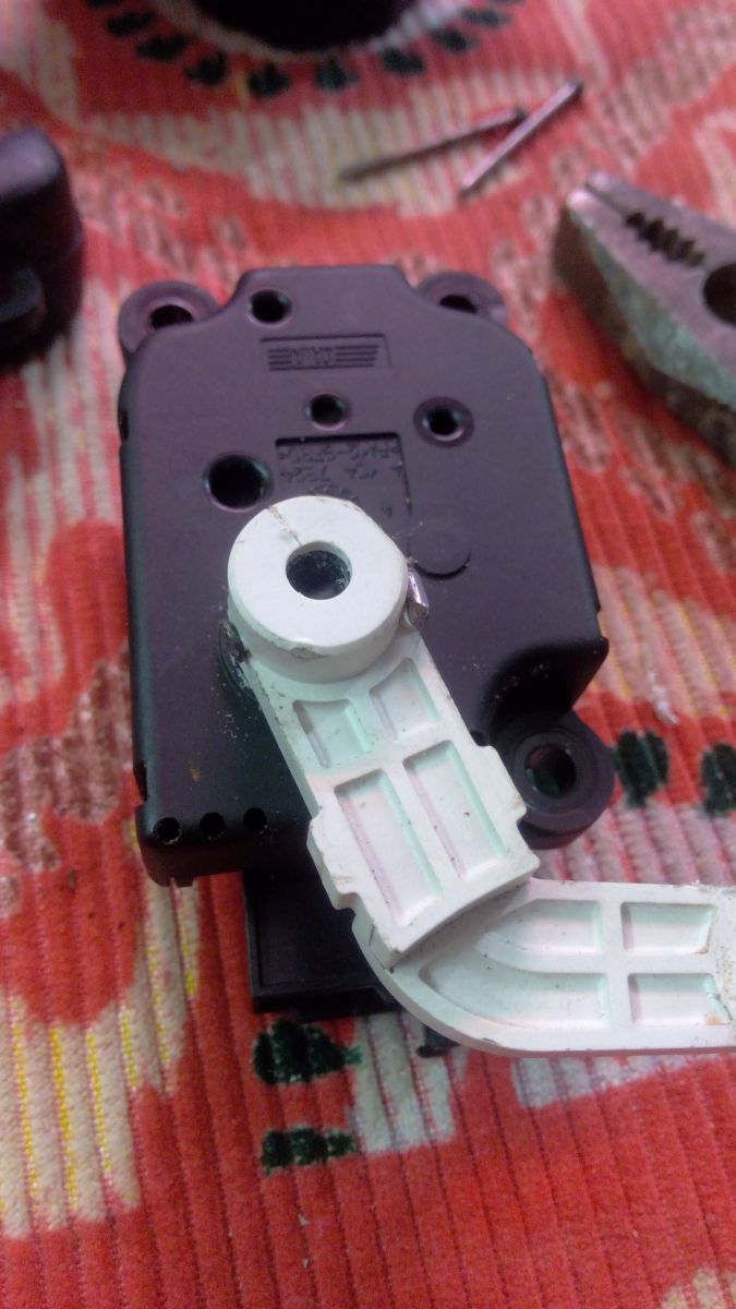

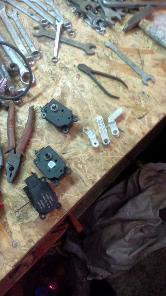

Три тяги сервомоторов были сломаны.

Я бы сейчас скорее всего поменял бы тяги на новые, а не сверлил бы сервоприводы.
На старе поломка тяг прекрасно видна в действительных значениях.
После восстановления блока нужно было съездить на диагностику и отнормировать моторы - ошибка сразу бы вылезла. Или бы уже была в сохраненных внутри блока.
Изменено пользователем SHV
Тягу вот так сделал,просверлил и вставил гвоздь такого же диаметра,обрезал ненужное и загнул,думаю вечная память.
  В 16.04.2017 в 16:57, SHV сказал:
Я думаешь этого не знаю?Естественно сразу ездил к старухе и нормировал заслонки ;)
главстрой12.рф
Нормировка на сломанных тягах проворачивающихся могла и не пройти. Проворачивающуюся тягу видно в действиьельных значениях. Тебе не пришлось бы разбирать торпедо :)
Гвоздь какого диаметра? 1,6 мм у меня срезало. Заменил на болт потолще
  В 16.04.2017 в 17:26, SHV сказал:
Хз,около 2 мм штанген показывает,я забил поксипол а потом зашплинтовал если срежет будет печалька :(
главстрой12.рф
Поправка,если шплинтовать гвоздем а шляпку оставлять как сделал я,тяга не встает в посадочное место,поэтому я шляпку подточил шлифовалкой чуть чуть и все встало.
Все моторчики на месте и теперь работают,урааааааааа!!!!
