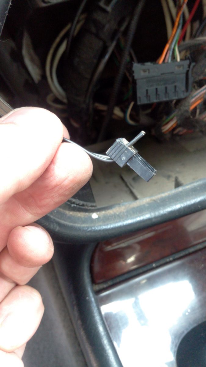

Фишка цела,провода вроде тоже,куда копать дальше?

Если скидываю ближнюю на фото фишку,где то в ногах переднего пассажира начинает дуть воздух,при чем на заглушенной машине

@SHV второй вопрос как?если я фишку питания скидываю,та что ближняя на фото то сразу начинает дуть по звуку как бабский фен,в ногах пассажира.

Подрочил фишку туда сюда,перестало дуть при снятии :)
главстрой12.рф
Я так не понимаю, там или нафишке или на блоке маркировка разъема должна быть, типа Х... Вечером по схеме посмотрю, что там на этом разъеме.

Фишка широкая белая,электропитания.

  В 10.04.2017 в 13:20, DocFed сказал:
это дует вентилятор печки, здесь все нормально нормально
