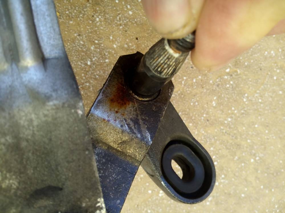

      В очередной раз развалился подшибник на одной из тяг пассажирского поводка. Позвонил по разборкам цена от 2500 и не везде есть, а новый 5000. Жалко чтоб через пару лет опять развалился. Снял поводок легко, две гайки на 16 и немного усилия, чтоб снять со шлицов. Дома вынул сломанный подшибник, в инете забил маркировку, нашел похожый только с металлическим пылником. Подходит от роликовых коньков. На следующий день по пути с работы заехал в спотрмаг и купил комплект 550 руб из 8 шт, если у кого рядом есть магазин подшибников, думаю там можно и один купить. Марка 608 zz производитель любой.Фото 1.

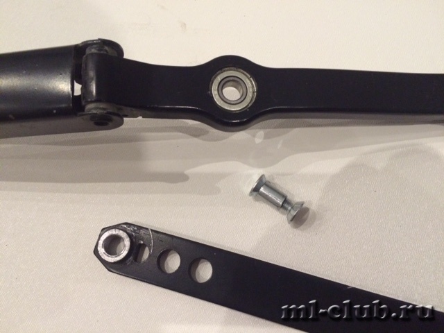

Подшибник установил в поводок при помоши старой обоймы и молотка без особых усилий. Фото2. От тех же роликов использовал ось и болт. В алюминиевой тяге высверлил остатки старого подшибника и на его месте проделал отверстие 8 мм.Ось подогнал по длинне.фото 8.Все собрал фото 4. Установил на авто все работает. Бюджет 550 руб, из инструмента дрель и ножовка по металлу, времени 2 часа на все.

Только со съемником, посадочное место закисает, повезло то что дворник сломал, а не трапецию.
