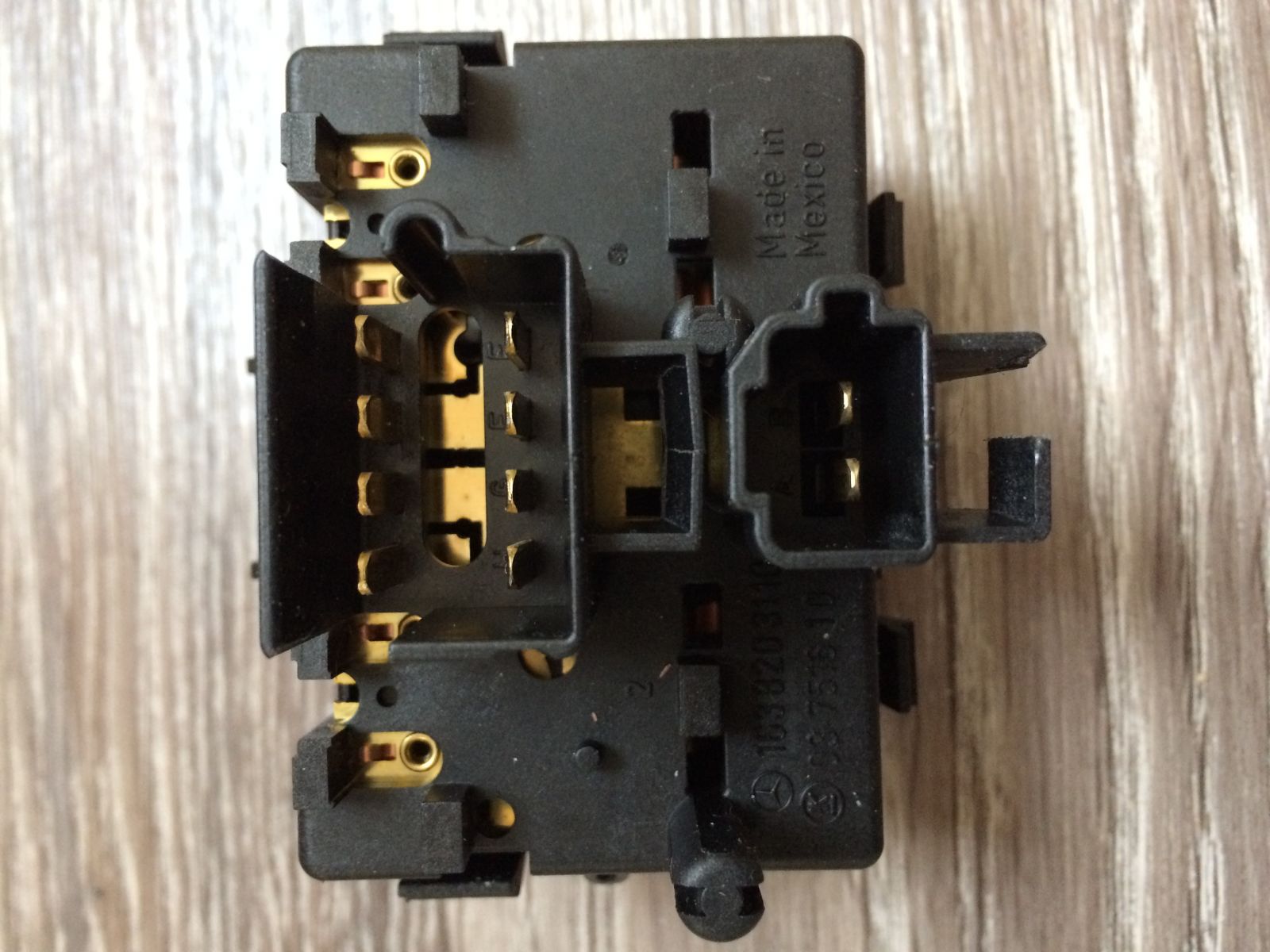

Контакты почистил, все равно не работают, может предохранитель есть для этих кнопок, между водителем и пассажиром кнопки все работают, или под бардачком между сидений мог провод переломится?(контакты на кнопке проверил, кулачки замыкают, все работает) IMG_4758.thumb.JPG.d5bd1b94405c7ffc3bed8556248e43f8.JPGIMG_4760.thumb.JPG.28a28f8878ab9e54ffc42d4aade69a4d.JPG

на панели где другие кнопки есть маленькая кнопочка    работает влево в право     она отключает эти задние кнопки     может дело в ней?
Спасибо, так вот зачем этот переключатель), сходил проверил, но все равно, опускаются стекла и не поднимаются

Я так понимаю, что это панель управления стеклоподъемниками для тех, кто сидит сзади?
Судя по фото - это еще дорестайловская конструкция, наверное на рестайле ее не меняли.
Внутренние части кнопок (те, что из белого пластика) либо менять на живые, либо восстанавливать эти.
Иногда восстановить получается - на внутренней стороне кнопки оплавляется кулачок, который прижимает контакты, если постараться, то можно наплавить его (кулачок) до нужной формы, затем обработать надфилем неровности после паяльника.
Лично я, после восстановления, на рабочую поверхность кулачка, для усиления поверхности, впаиваю предварительно залуженную медную проволочку, но с этим надо быть предельно осторожным - одно неосторожное движение, и кнопку можно будет выбросить в утиль.
Можно еще поспрашивать Соклубней на предмет рпинятия в дар основной дорестайловой б/у блока кнопок стеклоподъемников - обычно на них оплавляются кулачки на кнопках передних стеклоподъемников, которые и становятся дефицитом.
А задние кнопки обычно остаются целыми (передние и задние внутренние части кнопок немного разные, передние с автоматическим опусканием стекла , а задние - только с ручным управлением) и обычно никому не нужны особо.
Так вот,  Вам на задний блок кнопок   как раз и нужны внутренние части для кнопок задних стеклоподъемников.
И еще - обычно задние стеклоподъемники не болеют такими болезнями, как оплавление внутренностей кнопок стеклоподъемников, следовательно Вам нужно как минимум только смазать механизмы задних (а правильнее будет всех) стеклоподъемников, а лучше провести  полноценную ревизию!

А вот подгибать лепестки контактов советую крайне осторожно - можно вообще угробить блок...
Мой Вам совет - если до  Вас в блок никто не лазил и контактов не подгибал, то просто тщательно почистите все контакты на лепестках (там их две группы - одни удобно чистить, а другие расположены очень неудобно) и меняйте/восстанавливайте внутренние части кнопок - и все заработает...
Спасибо всем кто участвовал в починке кнопок):good:, второй раз не стал разбирать кнопку, через прямоугольные дырочки отверткой подлез, немного поджал, заработали обе)
