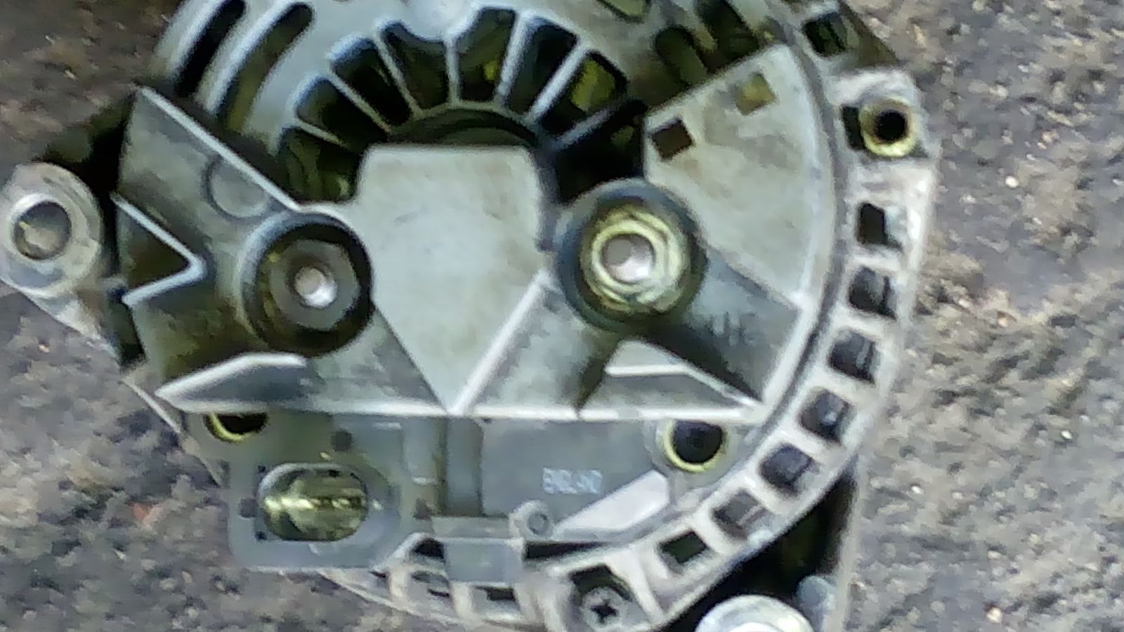

ВСЕМ ПРИВЕТ! РЕБЯТ ПОЛНОСТЬЮ СЕЛ АККАМУЛЯТОР !!!! СИТУАЦИЯ ТАКАЯ МАШИНА СТОЯЛА ВОЗЛЕ ДОМА СОБРАЛСЯ ЕХАТЬ ЗАВОЖУ НЕЗАВОДИТСЯ ЯСНО СЕЛА БАТАРЕЯ ЗВОНЮ ТОВАРИЩЮ ПОПРОСИЛ ПРИКУРИТЬ СОГЛАСИЛСЯ ВЫХОЖУ ИЗ МАШИНЫ ЧТОБЫ ВСТРЕТИТЬ ЕГО И ПОКАЗАТЬ КАК ПРОЕХАТЬ  ПЫТАЮСЬ ЗАКРЫТЬ ЧЕРЕЗ БРЕЛОК НОЛЬ ЭМОЦИЙ ДУМАЮ ЛАДНО ОСТАВИЛ ОТКРЫТОЙ ПРИЕЗЖАЕМ С НИМ ОНА АВТОМАТОМ ЗАКРЫЛАСЬ И НИ КАК НЕ ОТКРЫВАЕТСЯ ПОМЕНЯЛ БАТАРЕЙКИ В БРЕЛКЕ ТОЖЕ НОЛЬ ЭМОЦИЙ ПОДСКАЖИТЕ КАК МОЖНО ОТКРЫТЬ ????
Снизу, справа генератор. гайка под колпачком это +, минус на любую массу. Провода к машине друга.
Я пока что особо не разбираюсь в мат части куда именно что подключать обьясни пожалуйста так сказать на пальцах

@Hook чтоб те понятней было: ищешь на генераторе самый толстый провод, он прикручен гайкой  это + вот к нему и цепляй, только осторожно не коротни на массу
Только что, СУПЕРГЕН сказал:
@Hook чтоб те понятней было: ищешь на генераторе самый толстый провод, он прикручен гайкой - это + во к нему и цепляй, только осторожно не коротни на массу
к самому толстому плюс минус на раму правильно ? У друга в машине мозги не полетят ? нормально будет?
@Hook правильно, друг пусть зажигание выключит и будь спокоен

@Hook делай через генератор 100% успеха.
генератор ближе к водителю или к пассажиру ? и с низу я достану к толстому проводу?
генератор находится снизу спереди мотора с правой (пассажирской) стороны, если ляжешь под машину, то достанешь
С правой стороны по ходу движения:
ближе к фаре - генератор
ближе к лобовому стеклу - стартер.
Смысл одинаковый: толстый заизолированный провод это +
