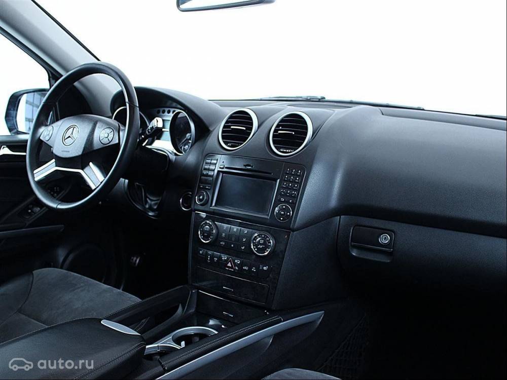

Присматриваюсь к ML164 10-11 г.в. Сейчас езжу на пневмо-Туареге, поэтому на ML тоже хотелось бы нормальной регулируемой пневмы.
Просматривая объявы увидел, что на машинах бывают два вида управления оной. Как на картинке 1 и на картинке 2.
По первой картинке все понятно. Левая крутилка - регулировка уровня пневмы выше-ниже, правая - управление блокировками.
На второй фотке как раз вопросы. Eсть кнопка sport-comfort значит по идее и пневма есть. Cправа вроди есть кнопка со стрелочкой. Но как она регулирует пневму (если регулирует) не понятно. Естли у этого варианта вообще регулировка пневмы выше-ниже или просто sport-comfort? И что у этого варианта с блокировками? выходит тоже нету?
И как кроме фоток салона можно заранее понять какой это из вариантов?
1.thumb.JPG.969d6fa6e30338b8d7273e857137cce8.JPG2.thumb.jpg.6edbae469a0005e68ea1922c2834a9fe.jpg
sport-comfort - степень жесткости аморта, может быть или не быть на машине с пневмой.
здесь 3 позиции, есть еще auto режим.
пневма одинаковая на всех машинах
но на некоторых есть пакет внедорожный, это там где крутилки две, левое фото.
офроад включает в себя 4 уровня пневмы, блокировку заднего моста, понижайку в раздатке, защиту двигателя-редуктора и сзади там на подвеске есть небольшой элемент, который защищает пневму от грязи немного.
вариант без форода - 2 положения пневмы, нет понижайки, не блокировки.
