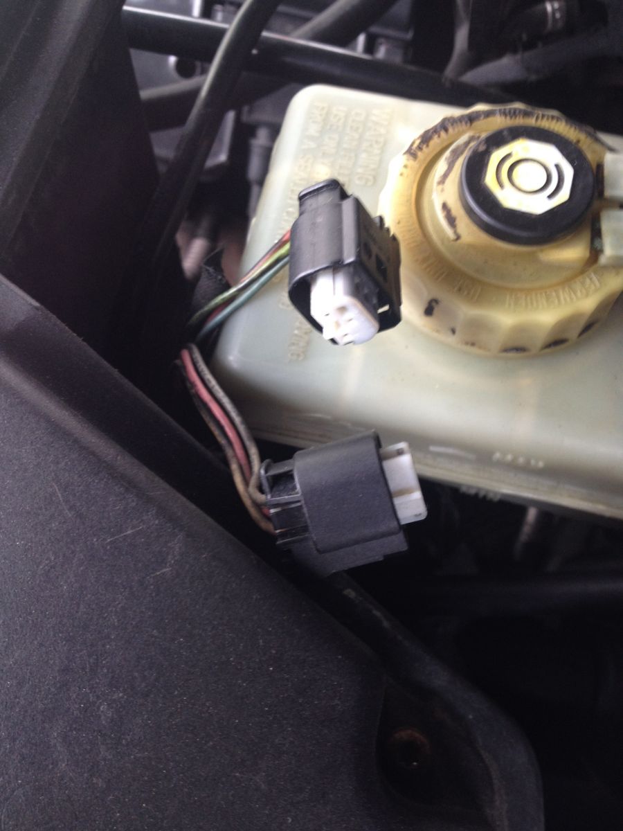

полез отстегивать разьемы и нашел их.
Выходят из конца проводки, который идет на датчик положения мембраны, я так понимаю, относится к BAS/ESP. По схеме вроде как называются ESP brake pressure sensor1 и 2 (in left rear of engine compt).
Ни к чему не подключены, засунуты в угол. Концы достаточно короткие, так и не понял от чего они и куда.

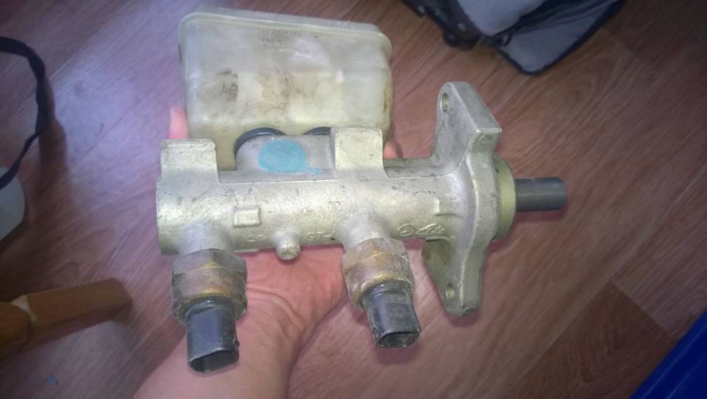

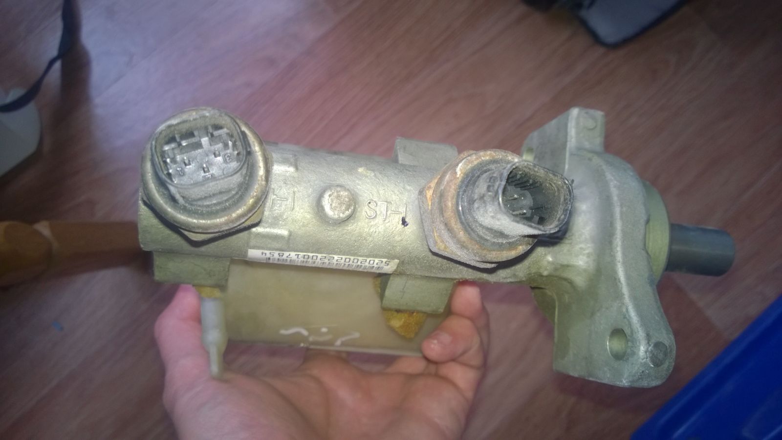

Привет, похожи на разъёмы которые подключаются  к главному тормозному цилиндру
Разьём с Розовым.Зелёным.Синим.. На вакуумник (датчик мембраны) другой на Главный тормозной цилиндр, снизу него разьём- на ощупь найдёшь.
Точно. Они с ГТЦ.:unsure:  Моя банальная торопливость и невнимательность. ^_^ Всем спасибо за подсказку. Тема закрыта.
