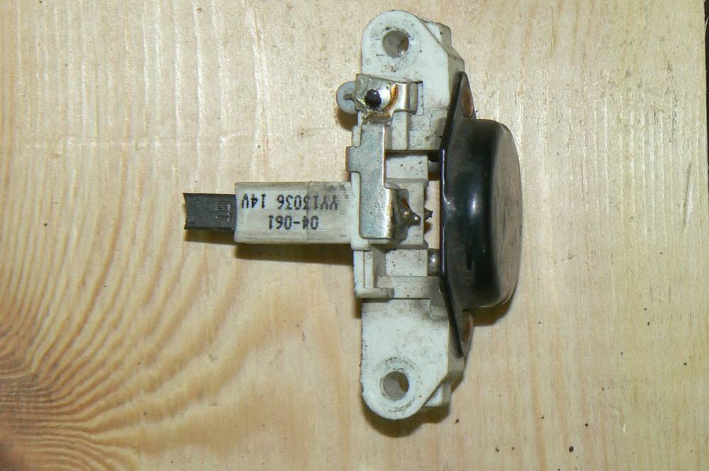

Регулятор напряжения ? A 002 154 85 06  -  это на родной генератор. Есть в наличии, если что  ...
@Sevastyan спасибо, но пересылка из Москвы, не вариант.
Люди, подскажите, почему цены пляшут от 400 руб. не оригинал до 7000 руб. оригинал????
Что брать надежней? (ориг не рассматриваю).
Я брал за 500 ходит 2 года почти, сейчас она стоит около770 руб
@Dim651 это точно все таки она?
 BERU или  HUCO .Первый дороже вдвое,чем второй.Графитовые щетки на 2-3 мм длиннее.Первый китаец (официальный) второй х.з.,но есть надпись на таблетке made in germany.Таблетка у ХУКО вдвое больше по диаметру-нафига???
 Пробега пока нет ни с одним,поэтому отзыв теоретически-визуальный.

Нашел:BERU GER014   HUCO 130551-заменители к моему гену по ВИН.
huco нормуль.  jpgroup не брать... я с ним попал тк он на горячую не засыпал и выжирал акб за полдня. утечку искать упарился тк на холодную он нормально работал и засыпал.

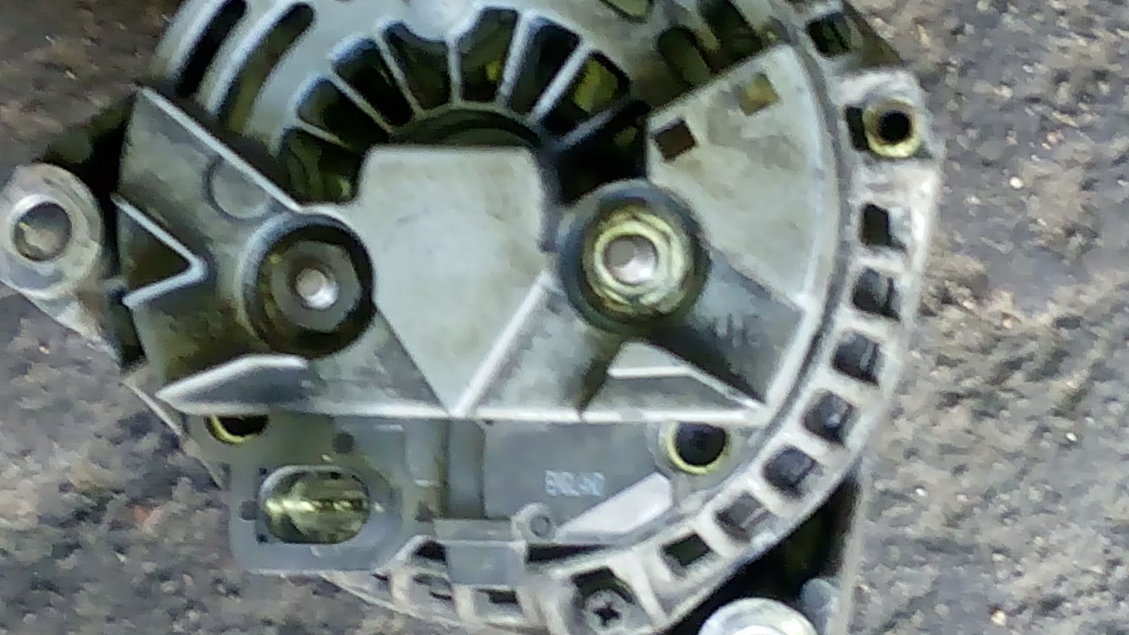

извиняюсь за фото, этот генератор, похож на те, номера которых в мне скидывали?)
@Dim651 НЕТ!У меня дорестайловый,видимо.Машина-то переходка.
Такой.   http://photoshare.ru/album347540.html
@Paul Jan ок. Не буду разбирать, отправляю в мастерскую.
Результат вскрытия - по пайке отвалилась одна щетка.
Вот такие нынче запчасти.
@Dim651 название марки-производителя произнесли?
@Paul Jan нет. я рассыльного отправлял в сервис. Извинились, пропаяли новый и поставили.)),
