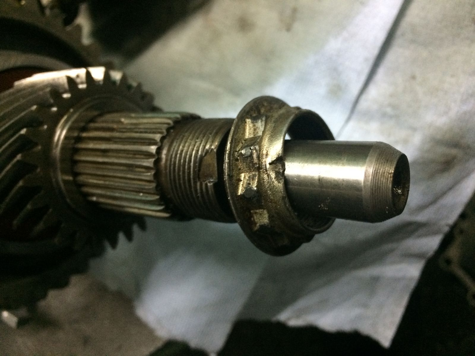

Нареканий вроде не было, и тут в одночасье вдруг начала вылетать первая и вторая передачи, появился лязгающий звук при включении задней передачи и странное шебурчание в коробке.
Поехали на вскрытие агрегата - результаты в фото.
Причина.
НЕ ЗАФИКСИРОВАНА (не забита) гайка, которая крепит к вторичному валу хвостовик раздатки! Гайка откручивалась 2ГОДА!
В результате у вторичного вала появляется продольный ход. Это является основной причиной выноса синхронизаторов первой и второй передачи, а тк же выноса шестерни задней передачи.
Судя по всему - болезнь эта не у одного меня. Самое нехорошее в том, что болезнь не автомобиля, а автосервисов. Гайке хронически забывают забить юбку.
Настоятельно рекомендую - если на фоне полного спокойствия вдруг начинает вылетать первая или вторя передачи, а при включении задней вдруг появляется рык или хруст - НЕМЕДЛЕНО СДЕРГИВАТЬ РАЗДАТКУ И ПРОВЕРЯТЬ ГАЙКУ НА ХВОСТОВИКЕ ВТОРИЧНОГО ВАЛА!!!
Процедура явно недешевая, но ремонт МКПП в разы дороже чем АКПП!!!!
Вся проблема нашей коробки крутится вокруг этого места:адаптер, гайка, шлицы.
Интересно, можно всю эту конструкцию обварить намертво?
Еще раз вынужден сделать акцент на том, что проблема не в коробке или её состоянии. Ни в коей мере сама коробка и то, что она б/у не вызывает проблем. Ещё раз огромное спасибо Володе, что решил мою проблему быстро и качественно.
Проблема в том, что любой, кто мнимая МКПП может оказаться в такой ситуации. Причём развитие её может идти не один год. Возможно, как необходимый регламент, хотя бы один раз надо сдохнуть раздатку и проверить насколько надежно зафиксирована гайка вторичного вала, ибо неизвестно, кто и как до вас ремонтировал машину. В любой ситуации это будет дешевле, чем ремонтировать коробку, и душа спокойней будет.
Что касаемо шестерней - буду пытаться искать возможные варианты восстановления. По результатам обязательно отпишусь, ибо цена на запчасти для мкпп дороже чем на самолетные.
