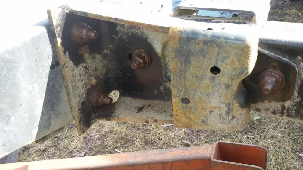

11 минут назад, kot728i сказал:
@Zeliboba а, и ещё: если планируешь на квадрат моцик вешать - не забудь купить и поставить усилители рамы (уголки). Иначе рискуешь погнуть/оторвать заднюю перекладину
А как они выглядят и куда крепятся?
Уголки из толстой стали. Ставятся на внутренние углы рамы между продольными балками и задней частью, к которой и крепится фаркоп. Дополнительное заводское усиление, часто уже есть если авто с завода с калиткой. Нужны именно для того, чтобы заднюю поперечину не отогнуть/не оторвать

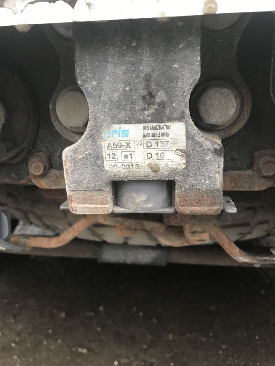

Если у Вас стоит с завода штатный фаркоп, то эти усилители должны стоять, ибо без них фаркоп не ставится.

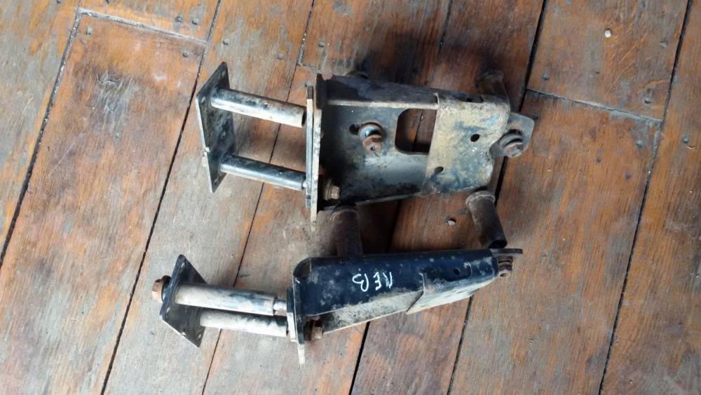

4 часа назад, Zeliboba сказал:
20170320_143854.thumb.jpg.02aa14c30df28c0259263117b4729846.jpg20170320_143919.thumb.jpg.78f821536f783ba08cb630857e5d31a8.jpg20170320_162602.thumb.jpg.e7238a8a24a2e8f6a3c87adf7876bf4c.jpg
@Zelibobaпокупал в "тули" и крюк и навесное. усилители к раме шли в комплекте.
