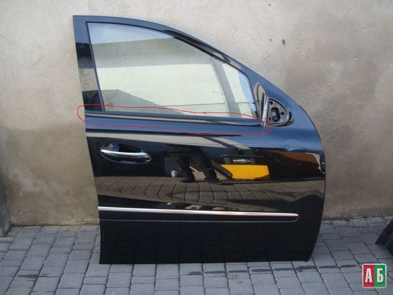

Добрый день, облазят молдинги снаружи на двери возле стекла, уменя нет хром пакета они просто черные и обклеены прозрачной глянцевой пленкой, которая стала кусочками отлетать и выглядит очень плохо, это болезнб у всех ML я немного нагрел феном решил ее снять чтобы она была просто черной матовой, небольшой кусочек оторвался и все, ребят кто сдирал эту длянь подскажите как это лучше сделать?
Ребят, что у меня одного молдинги шилушаться ???
дай фото что б понять ...а не пойму что за молдинги с пленкой

Мне посоветовали нагреть промышленным феном, потом отодрать, отчасти получилось, взял пром. фен нагрел и пластиковым шпателем для тонировки получилось под деть отодрался большой кусок, но больше не отдерается
в Германии продаются накладки на эти молдинги никелированные клеятся на двусторонний скотч на наши черные, но если не отодрать эту пленочку то они же со временем отлетят

снять, зашкурить, загрунтовать и закрасить в черный
не самый лучший вариант, там резино-пластик, облетит через пол года

тоже на водительской двери начал облазить молдинг под стеклом. похоже как-будто лак слезает. думаю содрать его и покрыть лаком.
Ободрал пленку и покрыл лаком, получились новые )

Спустя год отклеились,машина стояла под солнцем,отсюда вопрос на что можно приклеить надежно чтобы выдерживало температурные перепады и влажность
  В 01.09.2023 в 18:03, edddos сказал:
Стекольный клей герметик. Не клей, не герметик а клей герметик.
