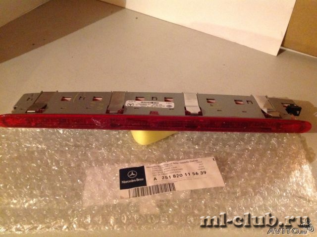

Кто знает маркировку светодиодов, что стоят в третьем стоп-сигнале двери багажника? А то не горит один..Надобно исправить)))
post-7247-0-12689500-1379323454_thumb.jp
Короче сдох- комп показал ошибку. Снял обшивку двери. Через 4 дырочки открутил 4 винтика на фонаре ( не просто- нужны крючки Торекс -звездочки). Вытащил фонарь- и очень удивился- фонарь весь открытый, плата ничем не залита- короче Made in Mexico. Тоже мне- МЕРСЕДЕС(((((В принципе плату со светодиодами  можно вытащить вбок- дорожки тоненькие, все гнилое(((( Если найдете обрыв- можно восстановить. Если нет- кусок самоклеюшейся светодиодной ленты на место светодиодов и проводки на разъем. Железочки-защелки на фонарь прикрутить винтиками(лучше заменить  торекс на обычный крест сразу- может еще придется разбирать)- фонарь защелкиваем в дверь. Все. Кстати для того чтоб не откручивать винтики можно попробовать железной или пластиковой полоской отжать изнутри защелки и вынуть фонарь. Кстати новый фонарь от 3.5 до 7 тыр.
