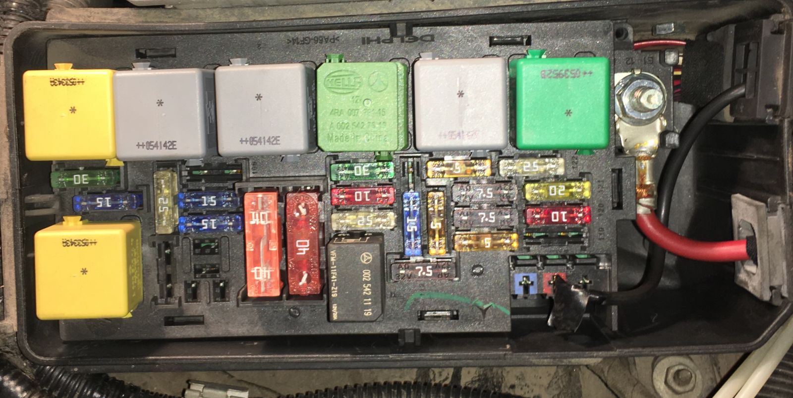

Для начала нужно проверить реле и предохранитель под капотом. Реле рекомендуют менять раз в 5 лет.
IMG_4161.thumb.jpg.f8f6e0623cb300ed28cabf8b8895836a.jpgIMG_4160.jpg.ad9d5cd0612ba9d67e04557b75d13f82.jpgIMG_4159.thumb.JPG.09c21e430fb4cccf171630334cdd0aee.JPG
предохранитель насоса пневмы оранжевого цвета на 40А
нае...лся клапан сброса. Стоит на компрессоре. У меня такое было, просто слетела фишка подключения. На клапан она отдельная( слетела или снял кто то спецом история умалчивается)
