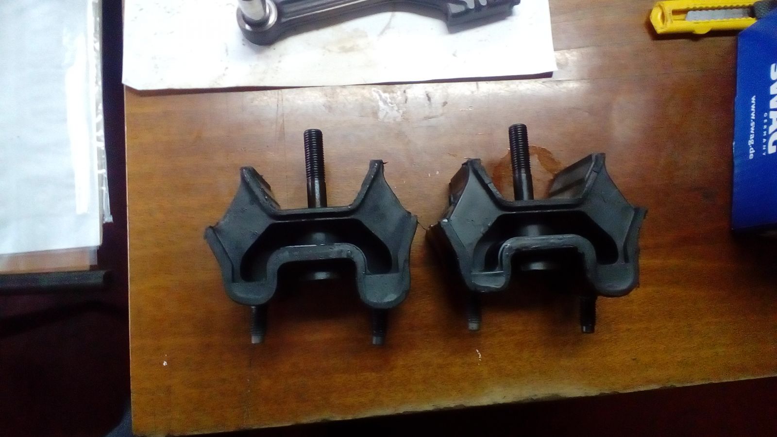

Всем привет, заказал подушки двигателя, лев и прав, с виду одинаковые, отличаются ценой и номером.
кто менял на дизелях, есть разница в подушках?

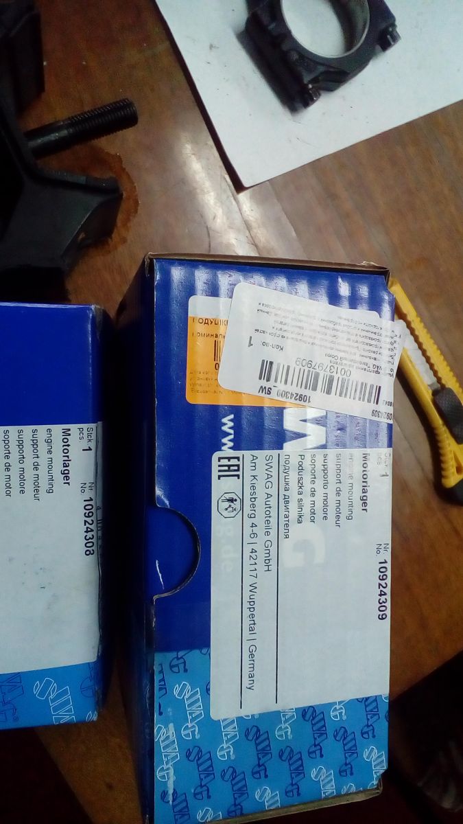

Подушки swag , 10924308 и 09 соответственно, номера на них разные, на одной фронт есть, на другой нету, просто не хочется снять старую и... поставить её обратно)
А на упаковке не написано какая из них какая?
one life one love
Есть Star
Нет, но 08- это правая
С торца покажи
one life one love
Есть Star
1 в 1
Чтото мне подсказывает что они одинаковые. Может подтянутся владельцы 400х и что то добавят.

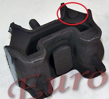

в руках не держал, но если подумать что на одну подушку ДВС давит, а другую отрывает, то отличаться должны чем то
так же на фото еще видно что на одной подушке видна какая-та шляпка, хз что это

Держу в руках левую и правую подушки для 270 CDI . На обеих есть надпись FRONT и цветная маркировка. если внимательно посмотреть на фото из предыдущего ответа то видно, что нижние ребра, из которых торчат винты,разной высоты. Левый ниже правого и цветная маркировка с левой стороны. Там у моих и надпись FRONT.
В том и дело, что на левой надписи фронт нет, да и по качеству литья что то не айс выглядит((( надо было конечно оригинал заказать, дороже всего на 800р, но ждать на 2 недели дольше, а тут как раз турбину менять левую... ладно, завтра разберемся

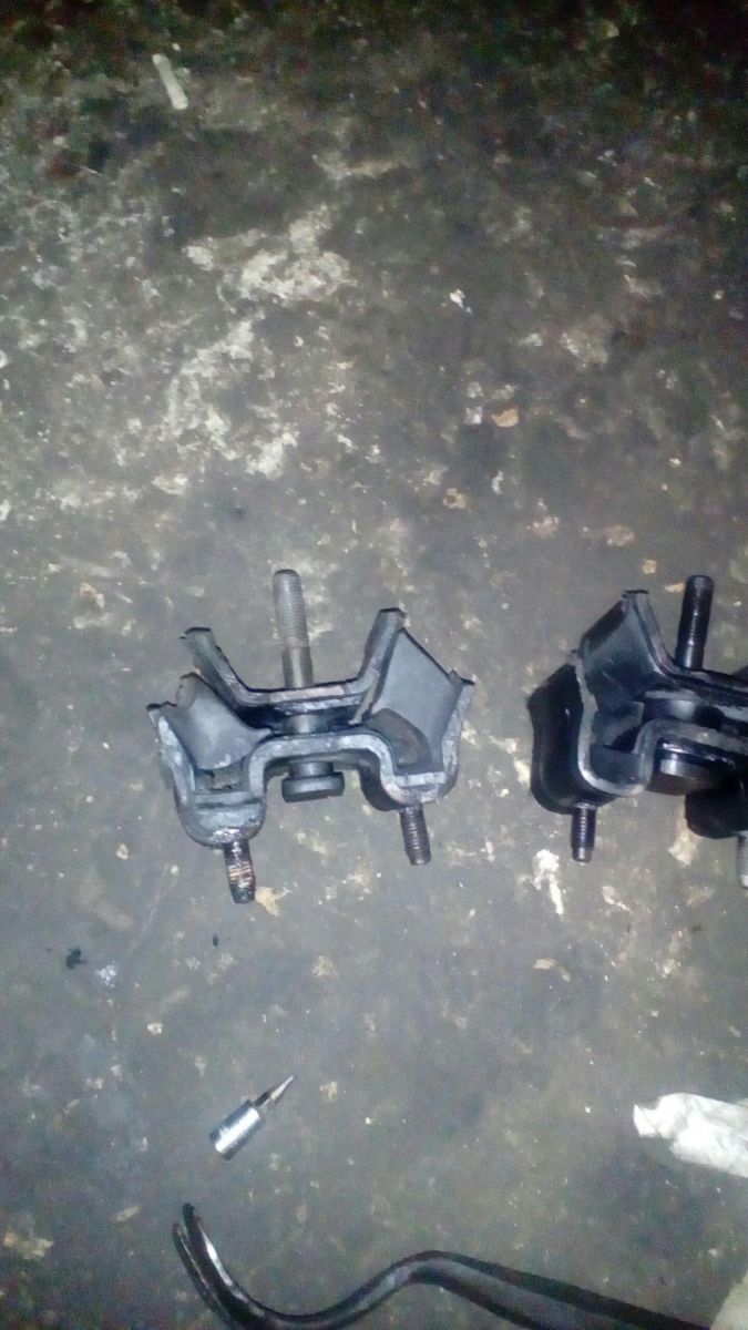

Слева стояла 04 17, НО задом наперед, те фронт назад
