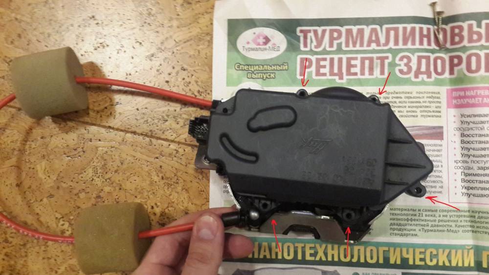

лень мне было заморачиваться с зажигалкой и т.п., я пошёл по другому способу.
1) купил электромоторчик того же размера. подойдёт любой, длина штока не важна. главное чтобы зад где щётки был один и тот же. размеры стандартные у них.
2) разбираем обшивку багажника (где-то на формуе было описание с картинками, найти не могу). на самом деле ничего сложного.
3) вытаскиваем замок багажника.
4) замок не разборный, поэтому для его вскрытия нужно высверлить пластиковые заклёпки.
5) нам нужен моторчик на фото. вытаскивается если подцепить снизу без особых проблем
20170115_1706021.thumb.jpg.bc40cc90236c07991b21563b41b3f363.jpg20170115_170610.thumb.jpg.ca7f19854fe357fa904b6d1b4b35d115.jpg
6) у меня основная проблема была - разогнуть усики, которые держат пластиковую заднюю крышку. использовал для этого штопор, крюки, шило, ножик.
7) после этого снимаем крышку, видим что там всё в Г..., и стёрлись щётки электромоторчика
8) чистим шток, который касается щёток в корпусе старого электромоторчика. перекидываем крышку со щётками с нового моторчика. Чтобы снять новую крышку, понятно, нужно так же разогнуть усики.
9) собираем в обратном порядке. корпус замка багажника - на саморезы. при закручивании надо не переусердствовать - пластик хрупкий.
10) ЩАСТЬЕ!
