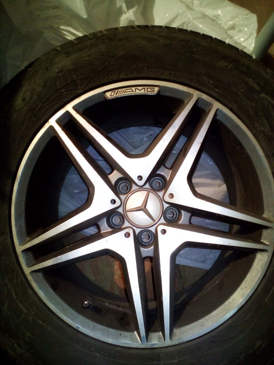

Спасибо, братцы. Если бы вы не разложили мне всё по полочкам, я бы купил ненужный мне товар.  Так или иначе эти диски мне не годятся по техническим причинам... Вылет далеко за пределами, плюс проставки; "перегруз" будет значительным.Очень жаль: очень элегантные диски!
Надо опять браться за поиски. Машина есть, а дисков нет.

И фото дисков все же, как раз на 46-й и 47-й вылет.
