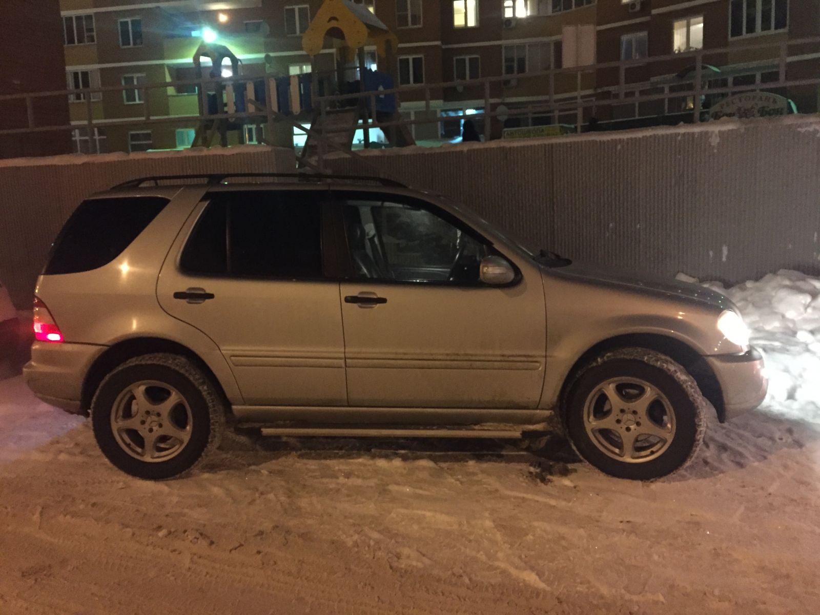

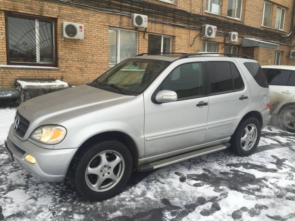

  В 05.03.2017 в 11:12, ph9975 сказал:
С простаками стоят или без?
без проставок на маленькие суппорта
  В 05.03.2017 в 11:26, ph9975 сказал:
Не понимаю:blink:
@ph9975 суппорт на фото с меньшим количеством поршней, потому и меньше по размеру. У большего суппорта большее количество поршней. Отличительной особенностью большего суппорта является отсутствие выемок на наружной (видимой со стороны диска) части и наличие там же двух болтов.
Ну и к сведению. Вылет для МЛ на дисках под малые суппорта  - 47, под большие - 52. Это данные заводского руководства.

  В 05.03.2017 в 11:32, Shved сказал:
Нет ни выемок, ни двух болтов. Есть четыре болта под звёздочку по углам суппорта.
  В 05.03.2017 в 11:50, ph9975 сказал:
Ну значит четыре, точно не помню. В общем у тебя большие, вылет 52.
Это значит, что мне нужны проставки?  В таком случае где их взять? Как это скажется на перегрузках рулевой части (тяги, наконечники, рейка) и ступичных подшипников? Жаль если эти диски противопоказаны.
Изменено пользователем ph9975
@ph9975 Василий,на обоих Ваших автомобилях стоят большие или широкие(рестайловые) четырехпоршневые спереди и двухпоршневые сзади тормозные суппорты.Авто обладателей этой "красоты"-дисков из Твери- дорестайловые,где устанавливались однопоршневые или плавающие суппорты,которые меньше в габаритах.
Внутренняя поверхность спиц этих дисков будет задевать за них,поэтому понадобятся проставочные кольца на ступицу и длиннее колесные болты.чтобы "отдать" внутреннюю поверхность диска от суппорта и закрепить их,соответственно,к ней.
@Paul Jan Понятно: проставки и длинные болты. А как с перегрузками соответствующих узлов? Критично или нет?
@ph9975 ,безусловно,нагрузки на детали подвески меняются,математически рассчитать не могу-не умею.Но бытует мнение,что это не есть хорошо для подвески,если на дорогах больше ям,чем асфальта.
Все еще будет зависеть от толщины проставочного кольца.а это станет ясно после примерки,наверное.Или кто-то,кто уже поставил такое на рестайл,подскажет,знает.
@Paul Jan По всему видно, что диски Вам не по душе:D
Также маленькие суппорта штатно устанавливали и на рестайлы (видимо, на Американцев). У меня например рестайл 2003 г.в., а суппорта маленькие.
@ph9975 отнюдь)!Аутентичные,той эпохи,откуда происходит 163-й,оригинал-одни плюсы!)))
