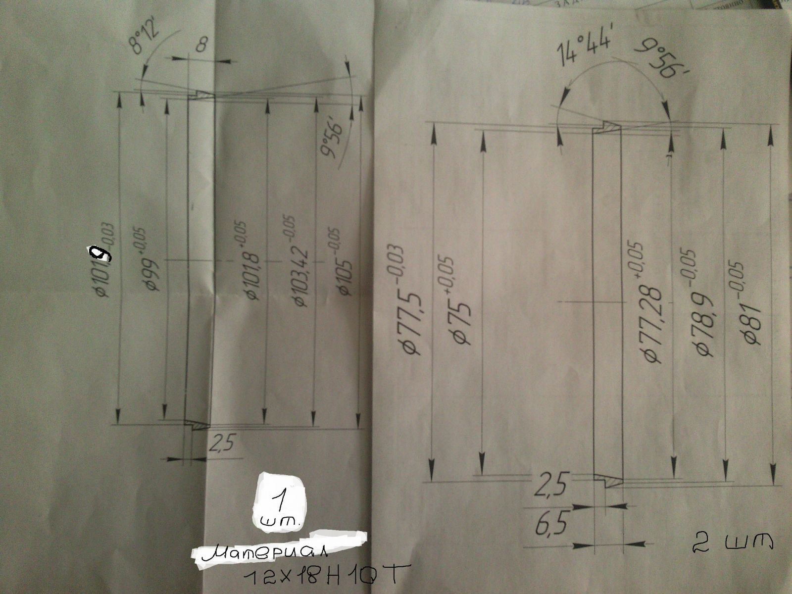

Могу спросить сколько будет стоить изготовление по выложенному чертежу.

@kot728i Посадочные места сделать по чертежу: Это диаметр 101.9 на большом кольце и диаметр 75.5 на маленьком кольце. Остальное по своему как нравится, у меня тонковатые получились, думаю лучше будет смотреться по толще.

Господа ! большое кольцо в приборку больше диаметра 105 не делайте иначе не вставите не снимая стекла.

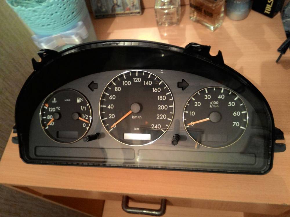

Ну в общем вот:
на машину пока не ставил. Блестят)))
Изменено пользователем kot728i
Если у тебя что-то не клеится - бросай клей и переходи на гвозди! ЗАБЕЙ на все!
До:
После:
