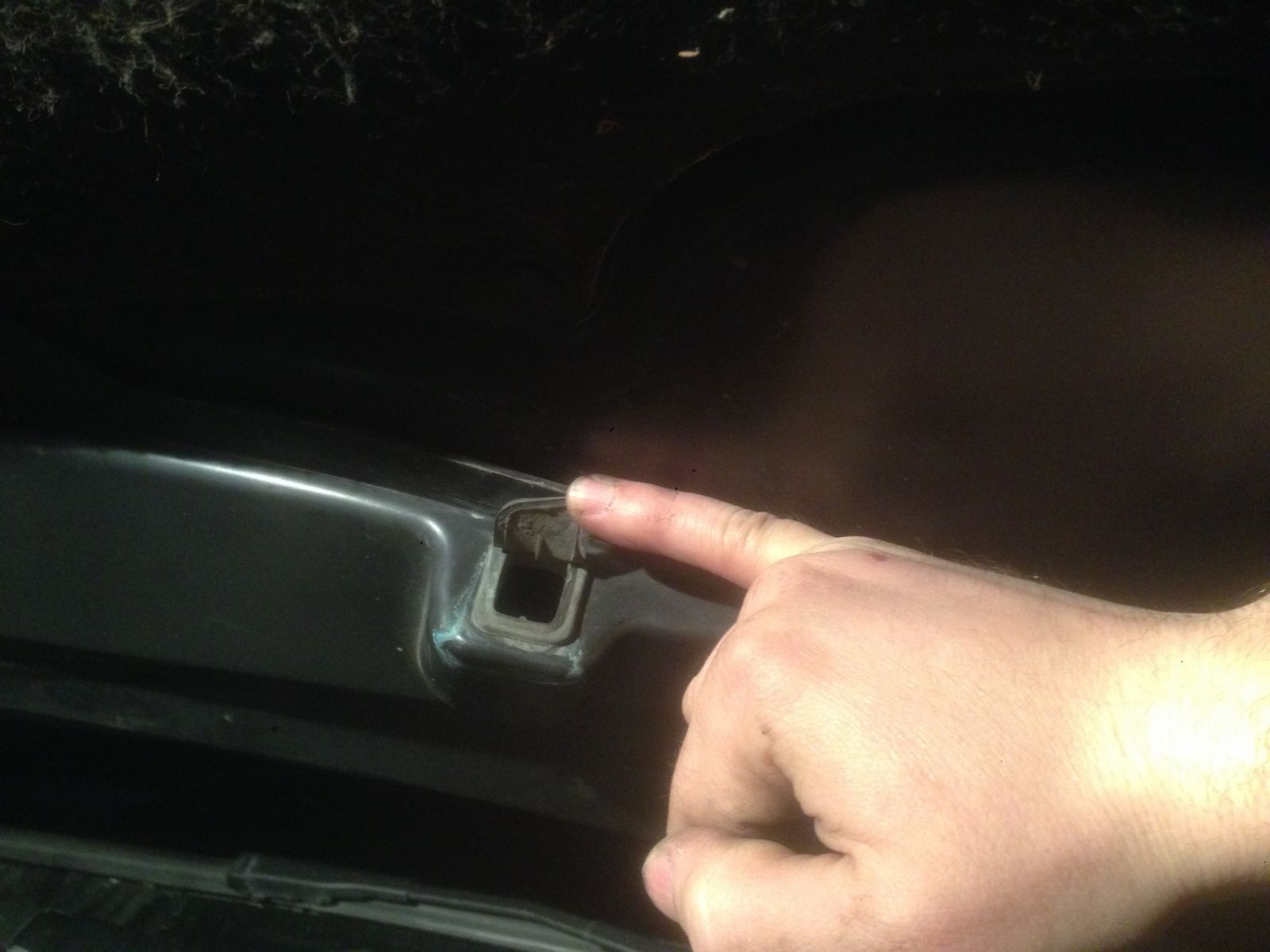

Приветствую! На холостых двигатель стал работать как то не ровно. Пропусков не было, но при тесте равномерности работы цилиндров Стар показал отклонения у 8-го цилиндра. Оказалось, что катушку 8-го цилиндра заливало омывайкой через резинку в пластмассовой накладке с внутренней стороны капота. В каталоге она указана как "спускной клапан". У меня этот "клапан" на мой взгляд спускнее некуда. Он практически болтается. Для чего он и как он должен выглядеть в рабочем состоянии ?
Друзья, ну будте человеками, загляните под капот. Как она должна выглядеть и насколько открываться.

Земляк не кипишуй! Я честно не понял что за клапан,Ты хоть сфоткай что там у тебя балтается,А так я могу завтра посмотреть на своей.
Вот брат, на капоте изнутри.
@Timax
так и должна открываться

И заливать двигатель ?? Или у меня там забиты сливы где-то.
А крышка на движке не закрывает чтоль?
Как так?
  В 05.03.2017 в 14:01, t-55-2 сказал:
Как так?
Подтекает по круглой стороне воздуховода и попадает прямо на катушку.
Странно, на желе не сталкивался с таким.
На моей тож также как на фото,Утром открыл капот и были капли дожьдя слева,И следы на корпусе воздушных фильтров,До котушек не дошли.
