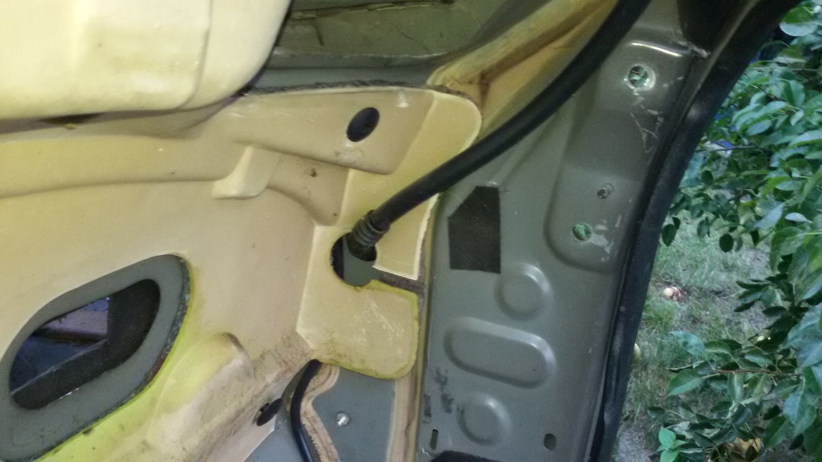

На первом фото как не должно быть,на втором как должно быть.

Тут не понятно что это? Это вид с салона или снятое крыло???

шланги в уголки вставь,и будет сухо!
@Fulian вид разобранного салона,изнутри.

@Fulian салон не нужно разбирать,на фото показан дренаж люка,течет как правило из за того,что шланг дренажа выскакивает из уголка,и вода течет не на улицу,а в салон,можешь посмотреть с водительской стороны,там видно и легко доступно,справа это очень геморойно.
