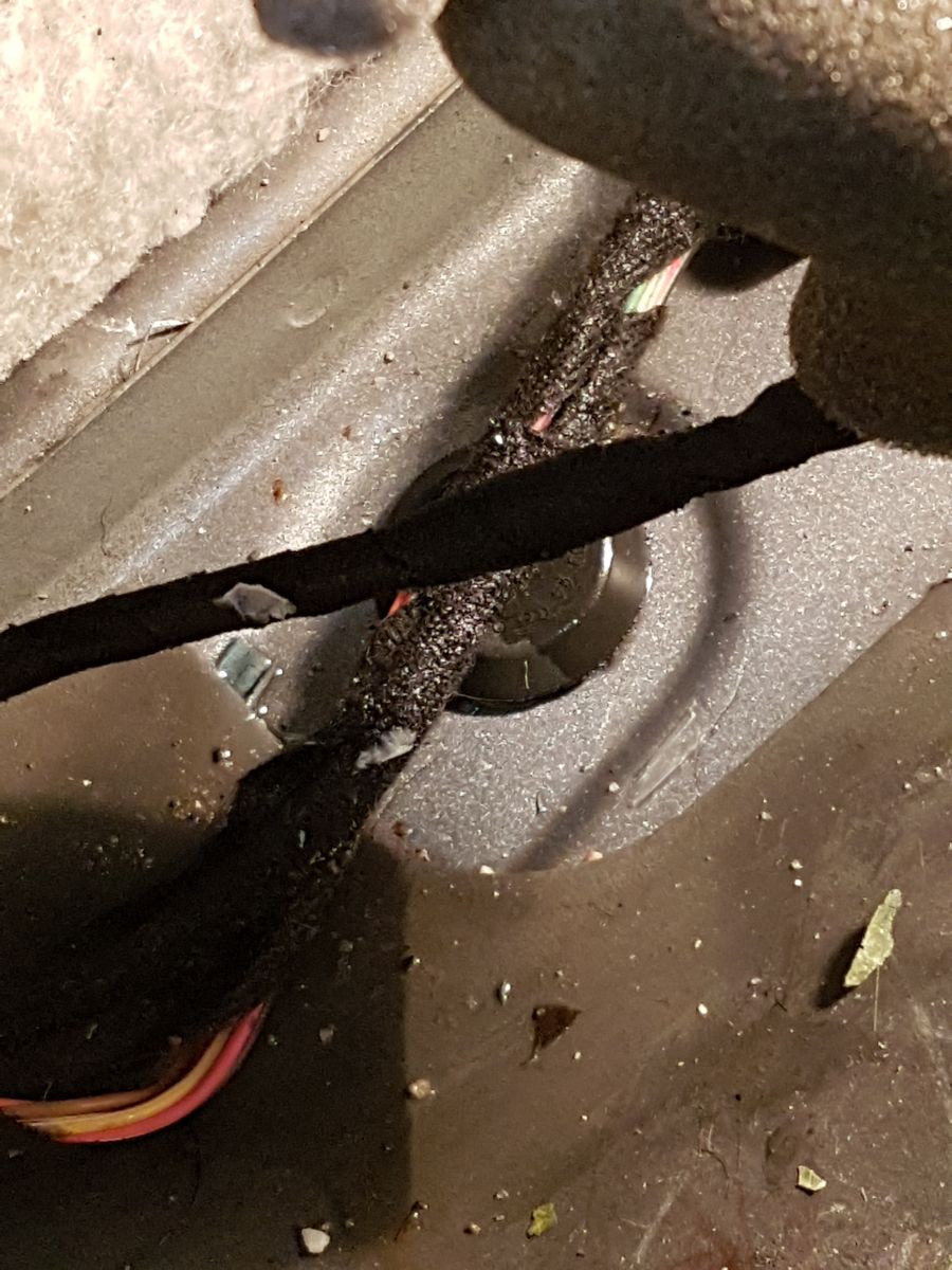

Зная про извечную проблему протекания задних фонарей, решил посмотреть и обнаружил воду в задних арках. Решил проверить, открутив фонари, но там уплотнитель еще живой и всё сухо. Точно не из под фонарей. Подскажите, откуда может воду гнать?
p.s. Фото левой арки
Добрый вечер) Проверь уплотнитель крышки багажника! И где эксплуатируется авто, заезжаешь ли в воду , например при спуске на воду лодку -  в днище есть заглушки, через них очень хорошо вода попадает внутрь!

Эксплуатирую в Москве, вода либо с дороги, либо на мойке. А уплотнитель посмотрю, но такое ощущение, что все таки гонит с верхней точки арки, а не капает сверху, т.к. "желтая" шумоизоляция влажная от воды.
Привет) А уплотнитель задних фонарей приклеен на фонарь или на кузов!! Надо , чтобы был приклеен на кузов!! Тогда протечек можно не бояться!

@Friend @Friendуплотнитель как раз к кузову приклеен. Да и там сухо всё. И сам уплотнитель еще более менее живой.
Сергей, а люк в крыше у тебя есть?Может слив с рамы люка протекает, если есть)

Евгений, нет, люка нет.
Спереди всё сухо. Только арки задние
