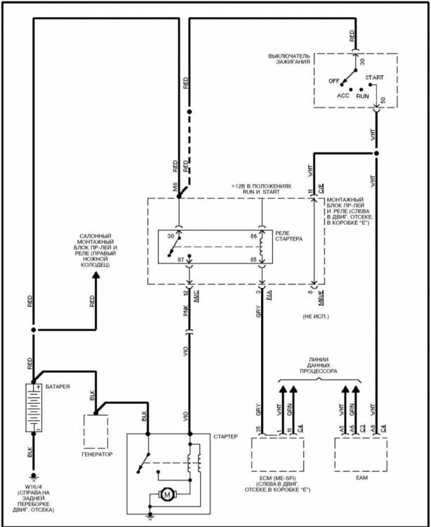

У кого есть схема от замка зажигания до стартера подскажите.
@123vitalik, машина то какая? Рест/дорест, объем?
Только что, 123vitalik сказал:
Эл.схема запуска.pdf

4 часа назад, EAGLE сказал:
Эта на w164  дизель. Надо w163 рест.3.2 бензин

На w163 что отвечает за стартер что ключ не надо держать при запуске
1 час назад, 123vitalik сказал:
блок ААМ на дорестайловых авто, на реслайловых авто эту функцию перенесли в ЕАМ...
Но если подгорели контакты в реле стартера, то первичного сигнала от электроники может быть недостаточно для первого оборота стартера.... (если очень грубо, то принцип действия электроники при пуске двигателя следующий:  при повороте ключа зажигания в положение "стартер", блок дает импульс для пуска стартера и считывает информацию из датчиков о "проделанной работе",и как только двигатель "завелся", выключает стартер. Если контакты реле не запускают стартер, то электроника считает, что двигатель не заводится в силу объективных неисправностей и выключает питание стартера - типа требуется диагностика и дальнейший ремонт)
Проверьте сначала контакты (в том числе и клеммы аккумулятора), состояние силовых проводов и состояние реле - это самые вероятные причини, да и "лечится" недорого....
