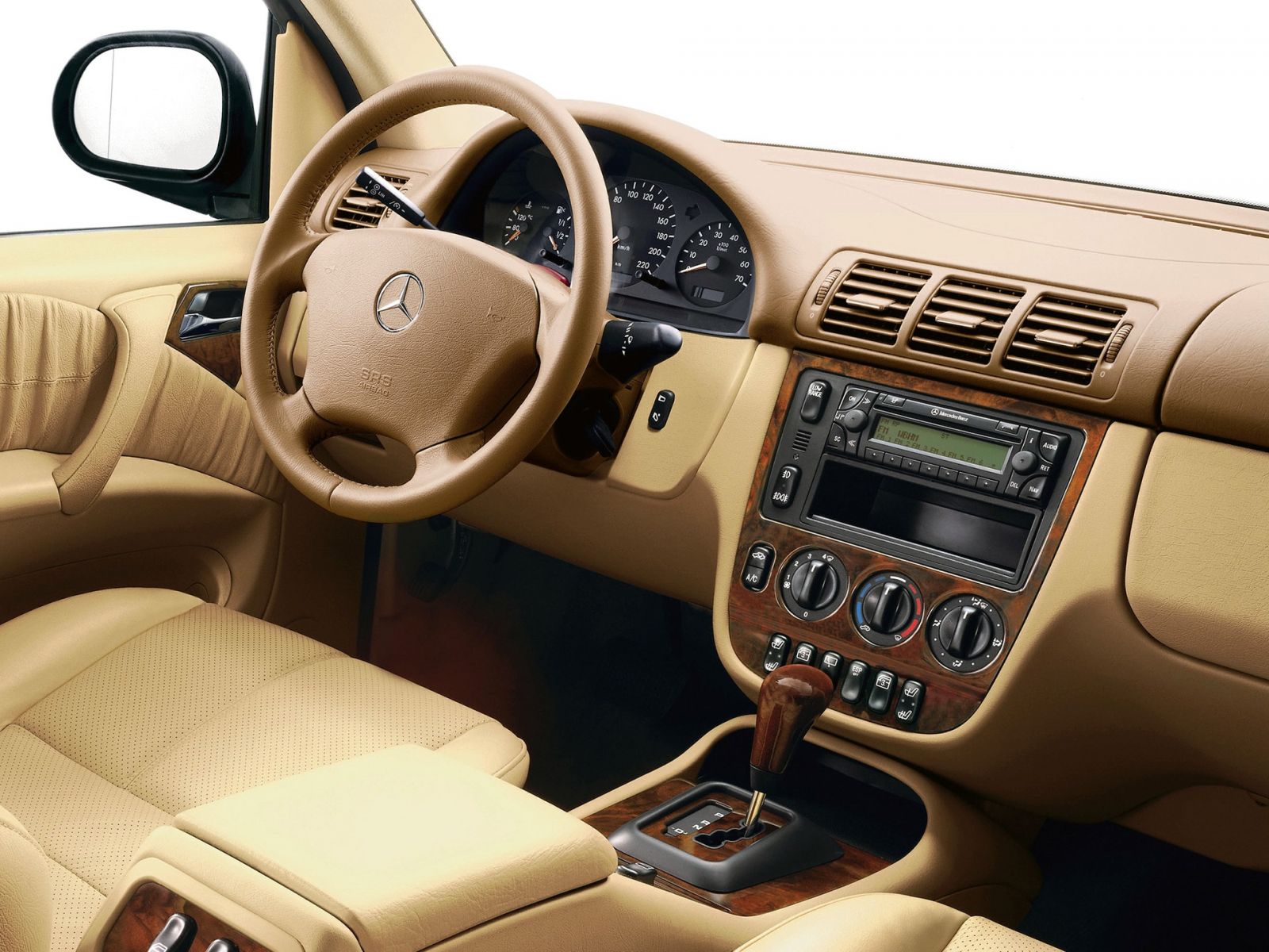

Вот фотка консоли с кондеем и есп. провода надо искать там. ас может быть уже заведен на кнопку рециркуляции салона Или где-то рядом болтаться, а есп в нижней проводке как клипса.
@mur во это похоже на переходку салон
Да у ТС тоде переходка,  диван задний,  цвет торпеды и вообще цвет салона.
Дорестайл - больше песочного цвета,  а рест - бежевый.
Ну поверьте,  не первая машина такая.

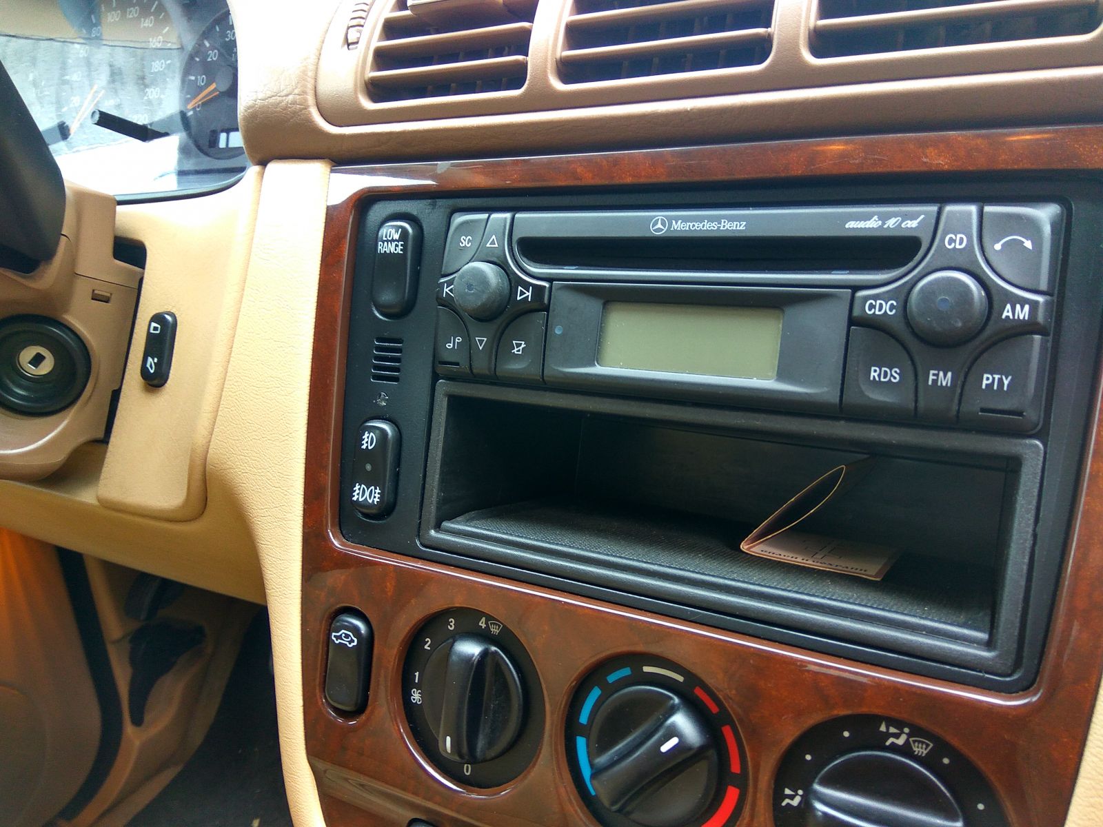

Сегодня пришла заказанная из Поднебесной 2х диновая андроид магнитола. В связи с чем прошу Вас подсказать, как вынуть старую, и какие меня ждут подвохи при подключении и вообще. Качественный фотоотчет гарантирую.
  В 24.04.2017 в 11:43, Анатолий 85 сказал:
В прорези на нижних крайних кнопках магнитолы вставляются ключи (можно попробовать вставить металлические пластинки подходящей ширины, но лучше оригинальные ключи), затем тянете за ключи и магнитола выходит из парприза.
Если за ключи не тянется, или ключи неоригинальные (опять таки просто подобраны пластины), то можно помогать себе любыми подручными средствами.
Она т.е. не прикручена? Просто лежит там и её можно вытащить?
магнитола вставляется в обыкновенные салазки для автомагнитол (только оригинальные мерсосалазки) и держится в салазках защелками (замками), а вот сами салазки  жестко крепятся к парпризу.
Т.е., что бы поменять однодиновую магнитолу на двухдиновую, нужно сначала вынуть саму магнитолу, затем снять деревянную панель центральной консоли, затем удалить карман под магнитолой, его крепление и  старые салазки, затем собрать центральную консоль обратно,  установить/закрепить салазки он новой двухдиновой магнитолы (по крайней мере у меня двухдиновый Кенвуд  так же идет с салазками, только большими) и вставить магнитолу....
Изменено пользователем big_andre
Что же, исчерпывающе... Рискну:)
А провода у Вас сошлись?
По-моему, нужен  переходник, он на авторынках в магазинах автозвука продается, но это определится только после снятия "родной головы" и сравнения разъемов с устанавливаемой...
