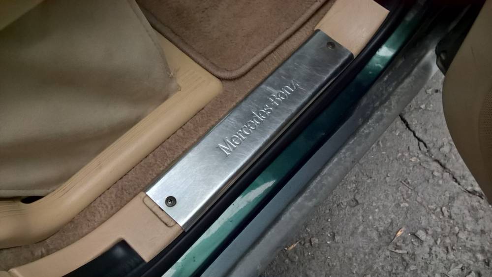

Хотелось бы закрыть еще один вопрос касательно салона. От прошлого владельца достались накладки, фото их ниже. Не могу понять, это заводские, или колхоз? Или что-то среднее. Закреплены они больно хлипко, на каких-то саморезах, причем как правило мимо. И ещё, если накладки водителя и переднего пассажира вроде как соответствуют по длине, то задние какие-то короткие.
Руки бы оторвать этому колхознику.  Никаких саморезов.  Их ( без дыр ) надо было обезжирить и посадить на герметик. А вообще то внутри у них клеятся клипсы, на которые и защелкиваются ( но  они не всегда хорошо держаться на металле ,это когда знакомые девушки-женщины которые стремятся встать тонким каблуком на них и оставляют вмятины или выходя цепляют за них так, что те вылетают.). Сейчас на герметике держаться больше года.

  В 06.03.2017 в 10:25, dmitrich сказал:
Каким герметиком приклеили?
брал обычный сантехнический силиконовый герметик ( только черного цвета - нужен мне был такой). Не забудь обезжирить металл и пластик. Можно не только по краям намазать на металл, но и в середину наложить  пару толстых точек (пирамидок)где должны быть клипсы - смотри по месту. Подожди минут 5 что бы герметик начал процесс засыхания и был погуще и потом клей. Если остались клипсы ( могут быть внутри на пластике - их тоже приклей сначала к металлу и пусть подсохнут. Только потом ставь на герметик весь порожек.

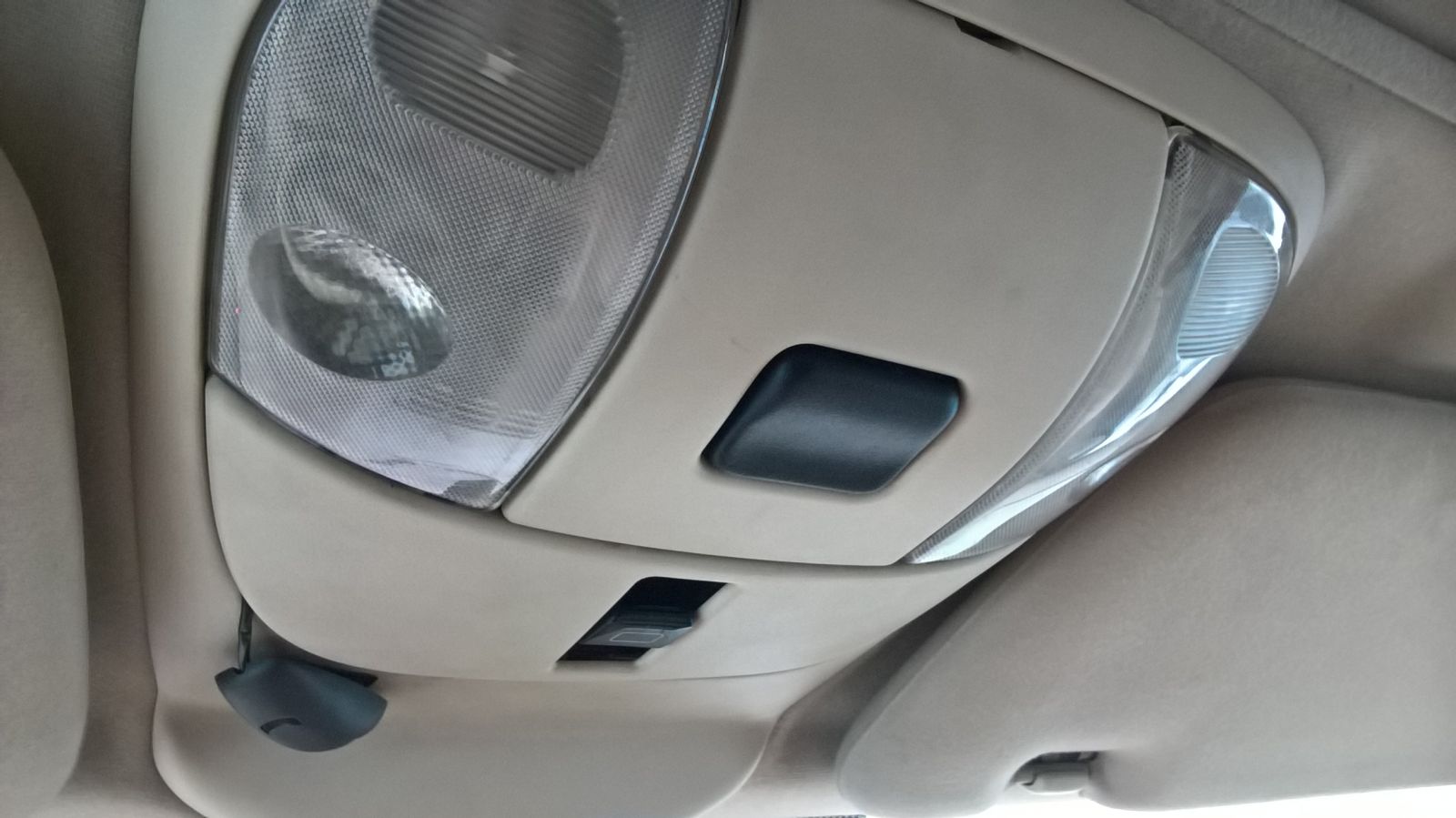

Господа, среди прочих возникла следующая проблема. У меня, при открывании дверей загорается плафон в салоне. Ну, так и должно быть. Но в последнее время он (плафон) стал загораться произвольно, т.е. бывает на ходу, или на парковке. Также при закрывании он не всегда тухнет. Тушу нажатием на плафон, короче хрень. Проблема началась с передней пассажирской двери. Кто знает, где там этот размыкатель и что с ним надо сделать?
можно выключить люстру на потолке

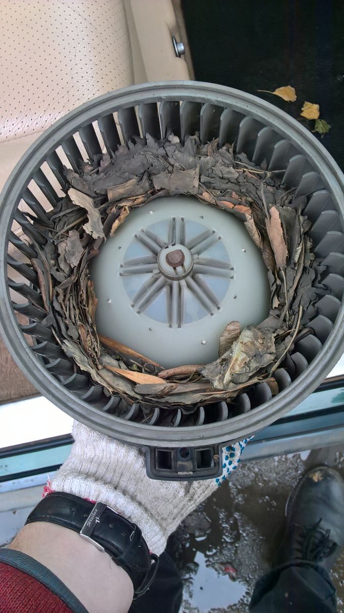

@Анатолий 85 а че это ты такое с листьями вынул? явно не фильтр :)
  В 23.03.2017 в 04:17, Ustas78 сказал:
мотор печки. Там килограм листьев был. Теперь печка дует как надо.
  В 22.03.2017 в 20:19, БОБ сказал:
Подскажите, где этот выключатель?
дико извиняюсь! не знал что у вас по другому :ext_beer2:

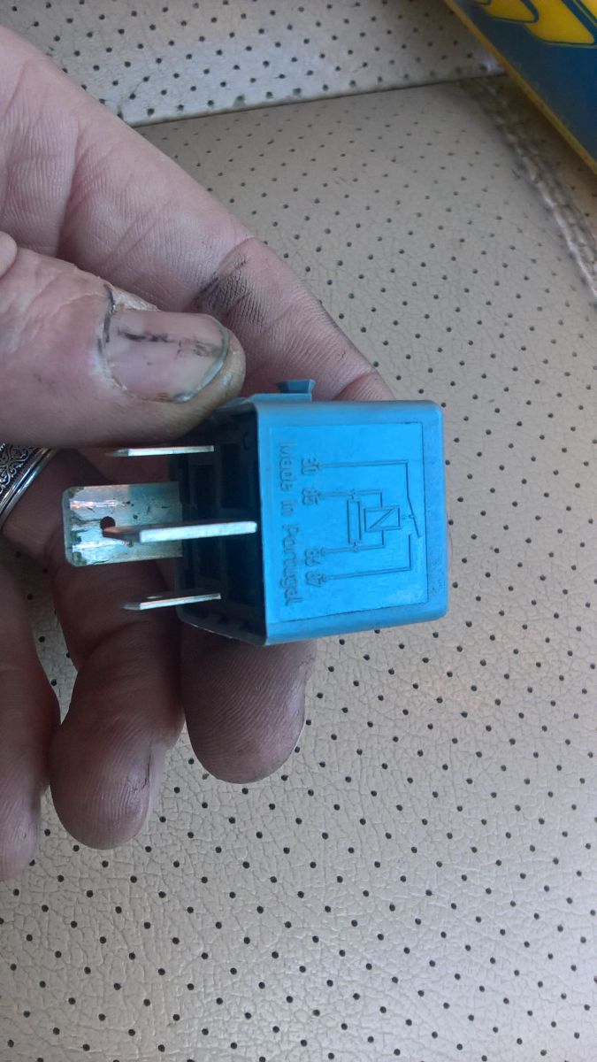

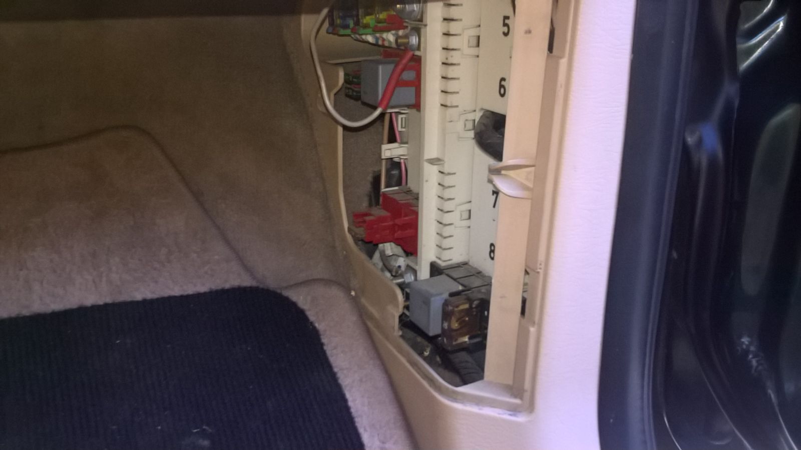

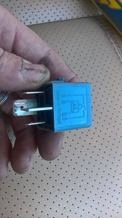

Проблема со светом решилась удачно. Сидел в машине при заглушеном двигателе, тишина, вдруг что-то начало в салоне отчаянно щелкать. В такт этим щелчкам загораются и тухнут плафоны. Щелчки шли от пассажирской стороны. Там крышка, под ней предохранители и релюшки. Одно из реле, то которое щелкало, было горячим. Я его достал, и поменял с точно таким же реле, местами. Их два там одинаковых. Всё прошло. Свет теперь загорается и тухнет только при открывании/закрывании дверей. Вроде мелочь, а приятно.
