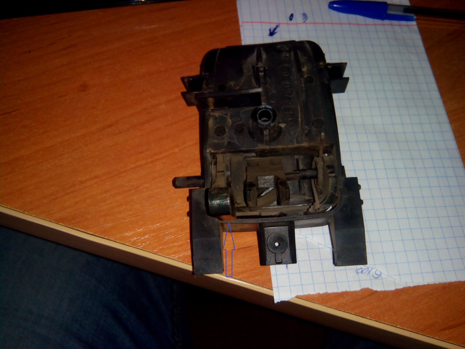

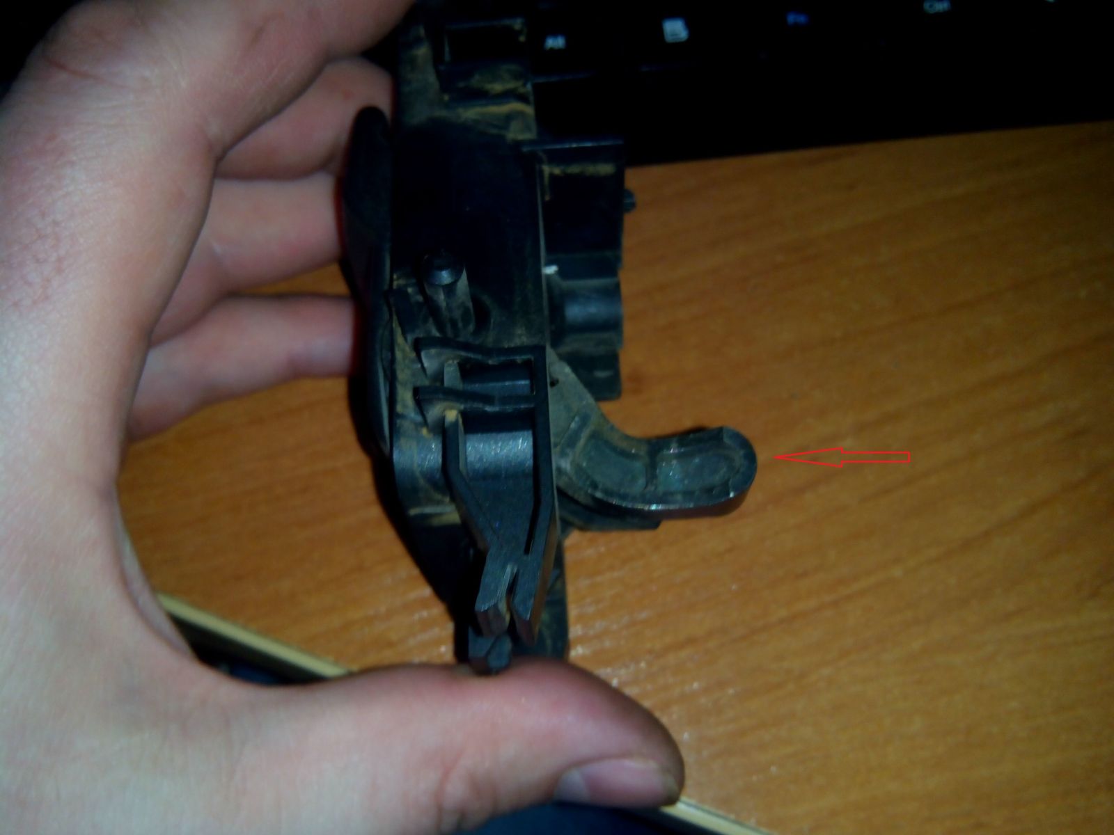

и так продолжаем. Обшивку снял, дверь с помощью тяки смог открыть. Ручку которая открывает изнутри дверь снял. Но теперь не могу понять принцип работы данной ручки. Я так понимаю в красном положении это значит заблокировано? в обычном положении должна открывать? или нет?
Как я понял тягу движет та часть указанная стрелками на фото. Но она начинает движение когда фиксатор ручки находится в красном положении. Когда в обычном то ручка просто ходит туда сюда не приводя часть указанную стрелкой в движение. Может я не правильно думаю?
Теперь далее. Подскажите как определить, что навернулся замок? в общем дверь сейчас закрыл нормально. но она ни на что не реагирует, только если вручную тягой открыть ее. больше никак. И еще у меня получается ручка снаружи теперь тоже просто так отжимается и все.
Женя,ищи другана в городе с исправным замком,вскрывайте обшивку и ищите отличия.
