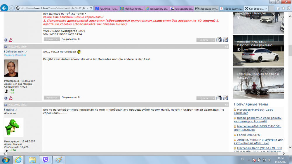

Колхозный метод сброса адаптации:
По отзывам работает 50/50. Суть:
1. Выключите зажигание.
2. Включите зажигание, но не заводите двигатель.
Должны включиться все датчики и приборы.
Если у вас запуск ключом – поверните его до 2 положения, не нажимая педаль тормоза.
Если у вас включение кнопкой START / STOP – нажмите кнопку START один раз.
3. Нажмите педаль газа до упора в пол.
Держите педаль нажатой не менее 30 секунд.
4. Отпустите педаль.
Заведите двигатель.
5. Данная процедура сделала сброс адаптации АКПП Mercedes к заводским установкам.
Так же нашёл колхозный метод сброса адаптации дроссельной заслонки:
Включение зажигания без заводки на 40 секунд
главстрой12.рф
@DocFed
Можно обратится к первоисточнику.
  В 14.02.2017 в 07:37, Dim651 сказал:
@DocFed
Так многие говорят 50 на 50,может в случае у Геши как раз не прокатило?
главстрой12.рф
Так проще его и спросить про это. Лично я ему больше доверяю, чем роликам из интернета и т.д.
Если он подтвердит эту "тему", то я только рад буду, ну и знаний прибавится))
