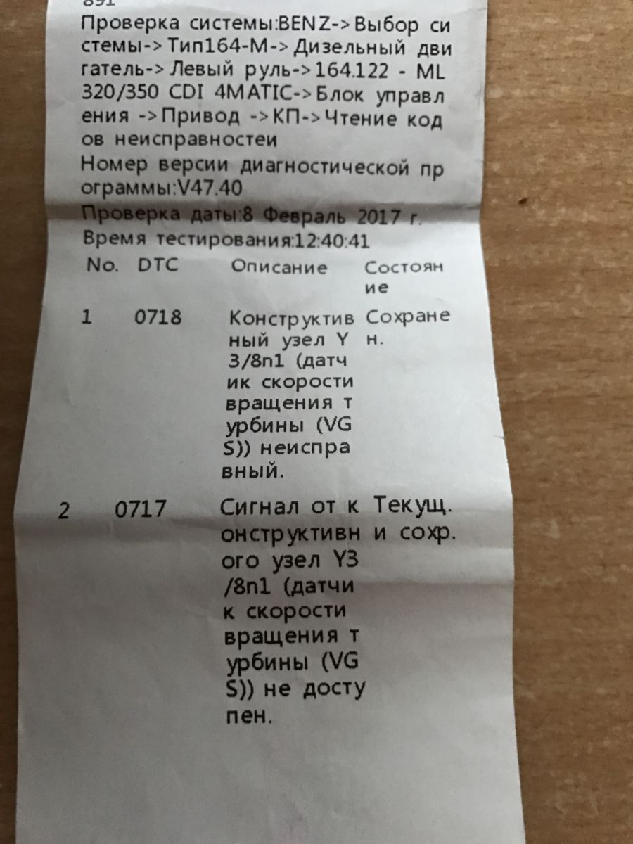

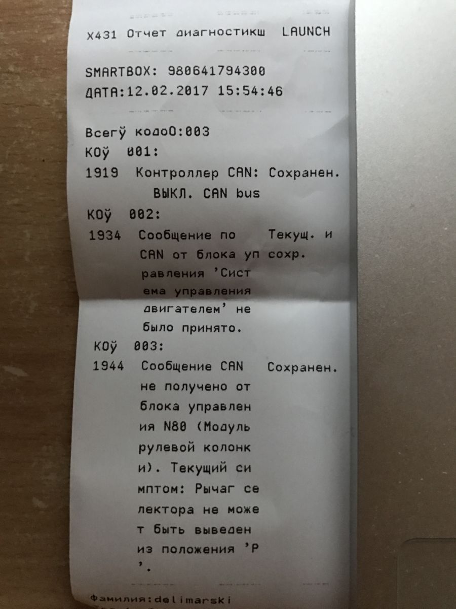

Всем доброго времени суток. W164, 2006, 3,2CDI, 7G АКПП. Недавно купил авто, все было в норме (как позже скажут официалы, дефект плавающий, поэтому сразу не увидели). Перед покупкой ошибок не нашли. Поездил пару дней, коробка зависла в шестой передаче, включение выключение решило проблему. Позже упала в аварию, доехал до ближайшего сервиса, посмотрели, ругалась на датчик скорости вращения турбины. Стало понятно что это плата в коробке. Сбросили, еще немного поездил, к слову под хвост не давал, снова в  шестой. Поехал к официалам, там сказали дефект плавающий, надо менять плату в коробке, но чтоб на верочку давай вместе с гиброблоком, а там если стружка в поддоне еще кучу денег такую же занеси. Почитав форумы, понял что можно решить не только через официальный МБ, нашел по совету неплохих ребят коробочников, поездили на ней сказали что не все так плохо, может соленоид засрался, ну или поменяем плату и все супер будет. Переключается плавно без тычков, вообще не скажешь что проблемы есть. Договорился машину оставить у них через пару дней, т.к. выходные. Сегодня немного поездил, вышел из машины на 10 минут, сажусь обратно и она вообще не запускается, не горит свеча накала, стартер молчит и пишет run flat indicator unavaliable. Дальше советует ехать до ближайшей вулканизации как есть. Вызвонил электрика по объявлению, он приехал посмотрел и сказал что двигатель не отвечает, раздатка не отвечает, датчик давления в шинах тоже не хочет с нами говорить, а в коробке полно ошибок. Что делать??? Подскажите пожалуйста. Может ли это все быть из-за коробочной платы? Или стоит ее везти и сначала разбираться с проблемой запуска.
Первые две картинке с одного сервиса, третья свежая, когда мастер ничего не смог прочитать

добрый день) Короткое замыкание!Надо смотреть CAN, попробуй справа в салоне, какой-то блок или вода забивают CAN моторный!

для начала посмотри сам передний на предмет попадания воды. вот видео, что бывает.

К слову, по коробке проблему решил, заменой двух датчиков на плате. Пока все хорошо. Судя по маслу в коробке и по воздухану, за машиной почти совсем не следили(

Датчик шин можно отключить через меню приборки, (откалибруй),если все исправно ошибка пропадет. Если машина теплая свеча накала не даст даже ошибку.  Спираль на приборке горит несколько секунд, когда машина холодная. Вот если она долго горит и после заведения какое-то время еще горит , то пора менять.  Если есть такая проблема , то надо менять, желательно все. (они начнут выходить из строя в течении полугода. ) мой брат менял по мере поступления, но через 2 замены доменял все оптом. Темы по свечам накала есть. поменяй масло в коробке, как положено, (темы есть).И скорее все заработает.
